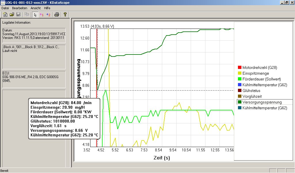

Hier ein Beispiel vom Startvorgang eines 2.0 TDI. Bricht auch relativ stark ein, die Batterie ist auch nicht mehr taufrisch.
 Batteriespannung beim Startvorgang mit VCDS geloggt, die dunkelgrüne Linie in KDataScope ist die Spannung.

Oh je! icon_eek.gif Danke, Rainer! Der Batterie wird ja einiges abverlangt. Mal als Vergleich, was bauen die in den 2.0 TDI?
