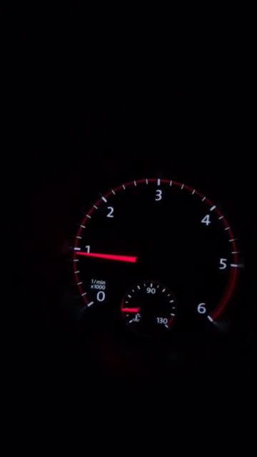

Hallo, mich plagt seit über 1 Jahr mein Zuheizer. Das Teil verweigert hartnäckig seinen Dienst und weder ich noch die Werkstatt bekommen das Problem in den Griff. Letztes Jahr(März)hat dann mein icon_wink.gif von VW die Anweisung bekommen, das Klima-STG neu zu flashen, danach (oh Freude) ging das Teil auch, bis es jetzt wieder pünktlich zur kalten Jahreszeit den Dienst quittierte.Bei mir schaltet sich der Zuheizer gar nicht zu. Von der Werkstatt bekam ich zu hören: Der funktioniert, es wär noch zu warm(4 grad) und die Effizienz moderner Dieselmotoren blabla. Rufe ich per VCDS die Stellglieddiagnose auf, schaltet das Relais des Zuheizer´s kurz an, um nach 2-3 Sekunden wieder ab zu schalten. Die Werkstatt hatte dann letzte Woche den Zuheizer komplett gewechselt, ohne Erfolg. Dann rief mich der Meister an, sie wollen die SW vom Klima-STG noch mal flashen. War in der Werkstatt und nach ner dreiviertel Stunde kommt der Meister und sagt: Alles i.O. Raus ans Auto, Klima auf "Scheibe defrost" gestellt,kein Einschaltgereäusch vom Zuheizer (das klicken vom Relais hört man eigentlich deutlich) kein anheben der Motordrehzahl. Aussage vom Meister:Es ist noch warm (5 Grad). Also ab nach Hause. Gestern VCDS dran und siehe da:die haben nix geflasht,da steht immer noch 1 Flashvorgang drin(der vom März). Meine Vermutung: die haben nur geschaut, ob es ein UpDate gibt und fertig.Nun fühl ich mich richtig veralbert, war schon 8x wegens dem Teil in der Werkstatt und er lüppt nicht. Ich bin für alle Vorschläge offen außer:Lass Dir ne Standheizung einbauen!

Hatte mich vlt. nicht richtig ausgedrückt, die Stellglieddiagnose läuft in einer "Endlosschleife", also nicht die eingestellten 30 Sekunden,sondern bis ich sie beende.Es findet in der Zeit der Stellglieddiagnose auch keine Änderung der Generatorlast auf,liegt immer so bei 40-42%,Spannung 14,4-14,7 Volt.Egal ob Klima an oder aus. Schalte ich Licht,Sitzzheizung und andere Verbraucher zu, steigt auch die Generatorleistung auf 60%.Das PTC-Elemtent wurde ja letzte Woche ohne Besserung getauscht.Wie im Video erkennbar,zieht das Relais kurz an,um nach 2-3 Sek. wieder ab zu schalten.Lt. Aussage vom Servicefuzzi ist wohl Bit 06 falsch gesetzt.Spätestens Freitag weiß hoffentlich mehr. Dank euch allen bis dahin.

Soo, alles wieder bestens und kuschelig warm in 10 Minuten.Freitag haben sie dann endlich eine neue SW aufs MSTG gespielt,nun geht alles wie es soll.Obwohl nun einiges anderes läuft wie früher. 10Sek.nach Motorstart wird der kleine Heizkreis aktiviert,nach weiteren 15Sek. dann der große.Hab mal geschaut, SW-Version ist anstatt:
Teilenummer SW: 03L 906 018 BC HW: 03L 907 309 R
Bauteil: R4 2,0L EDC H23 9784
nun
Bauteil: R4 2,0L EDC H23 7819
D.h. ein Downgrade wurde durchgeführt. Verbrauch in der Warmlaufphase ist nun auch höher, geht nach dem Erreichen der Betriebstemperatur aber schnell runter icon_wink.gif
