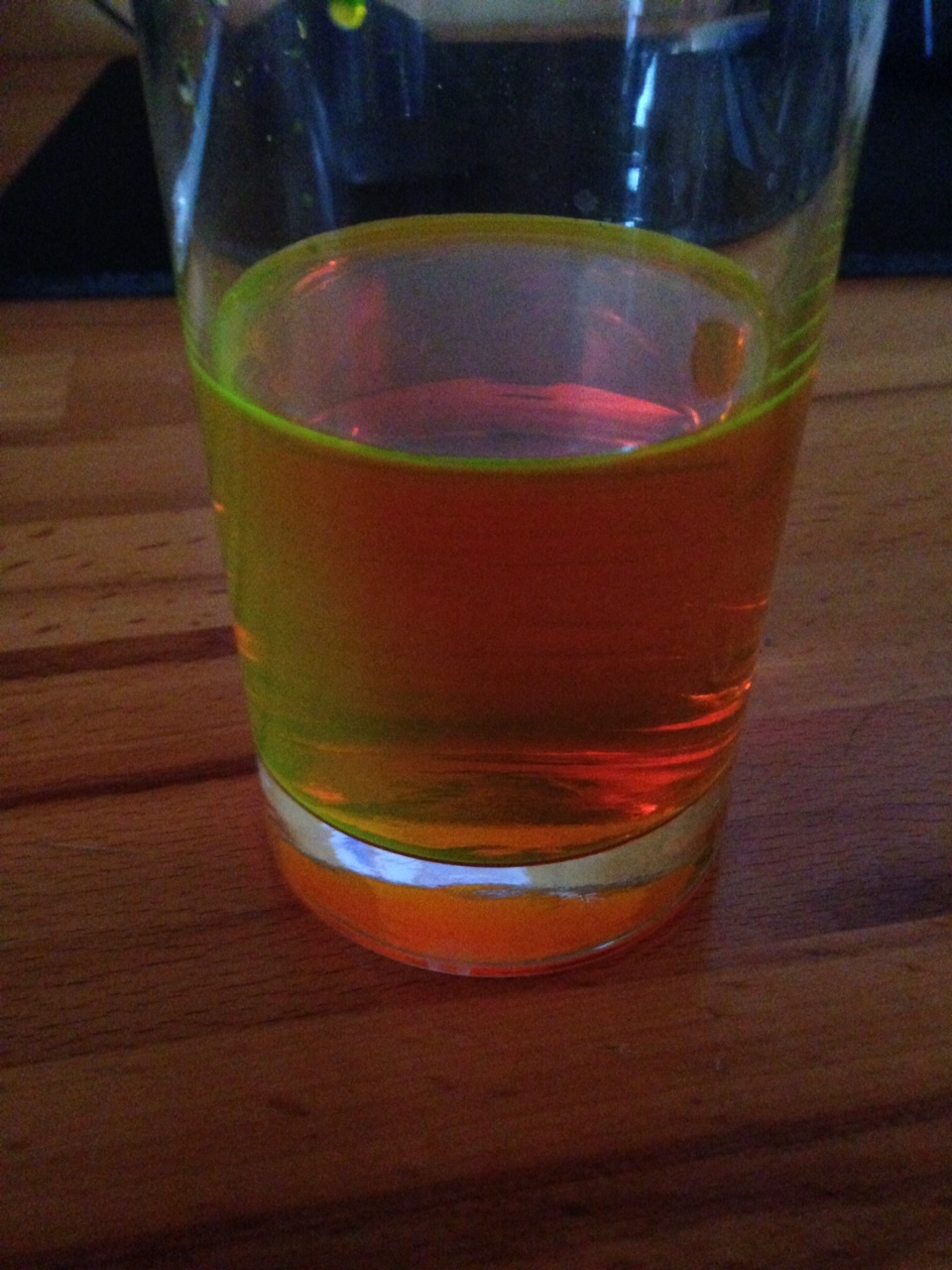

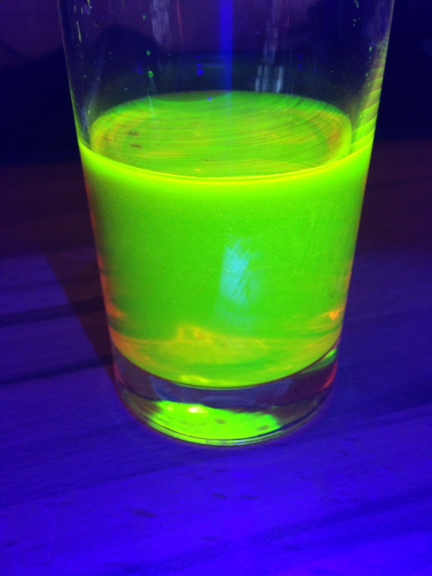

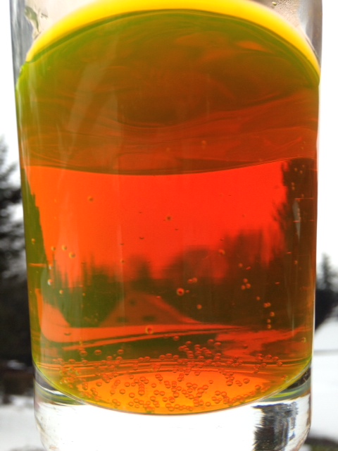

das Kontrastmittel ist inzwischen per Post gekommen und ich hatte Gelegenheit es kurz zu testen, bevor ich es zum Kühlwasser gegeben habe. Schade nur, dass Motoröl an sich unter UV Licht schon leuchtet wie nix gutes, um kleinste Mengen Wasser im Öl nachzuweisen ist die Methode also nichts. Mal sehen, ob sich die nächsten Tage ein Leck zeigt.
Grüsse, Marco
 Keinerlei ausgeflockte/feste Bestandteile zu sehen.

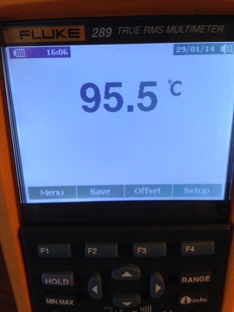

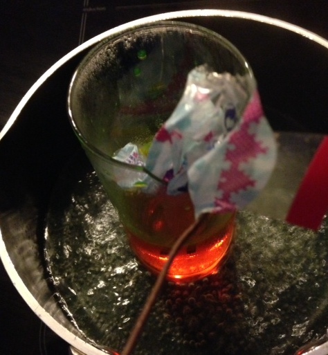

 Nachdem es im Eisfach war, hab ich es zur Sicherheit noch warm gemacht.
 Dateigröße:  97,82 KB
 Angeschaut:  3460 mal
 Mit UV Licht.
 Dateigröße:  87,21 KB
 Angeschaut:  2349 mal
 50ml Wasser, 50ml G13 und 1/4 Teelöffel UV Kontrastmittel
 Dateigröße:  378,7 KB
 Angeschaut:  1969 mal
