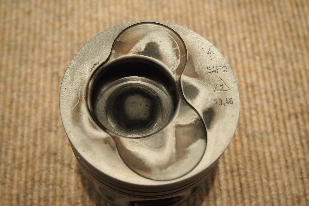

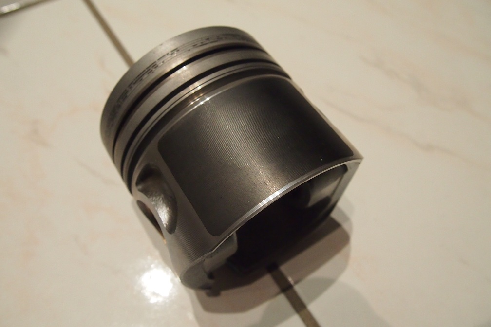

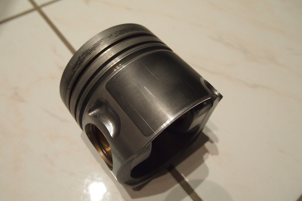

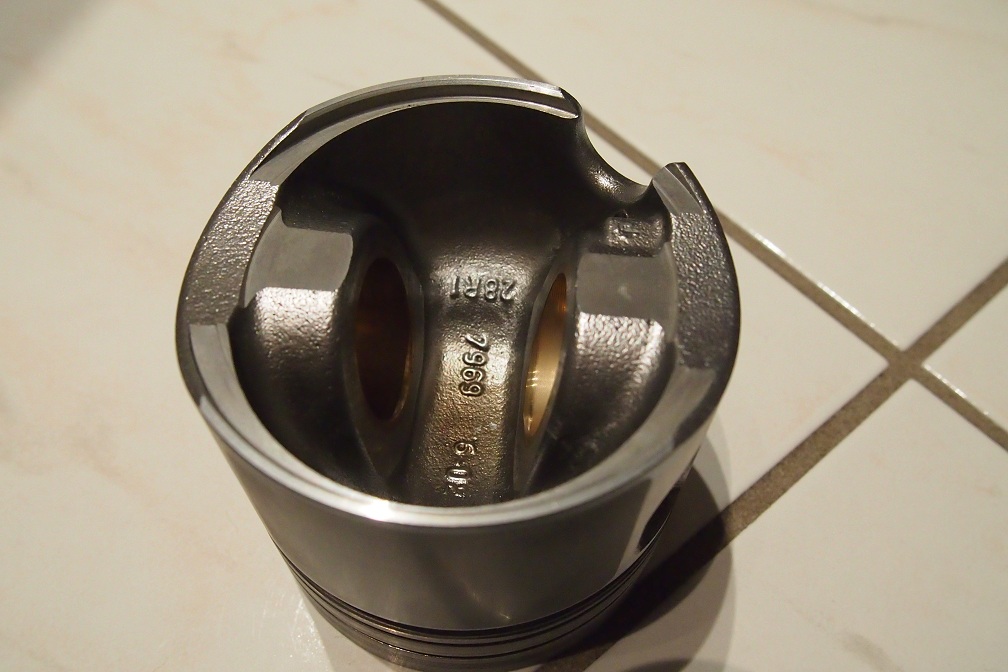

nach laaaanger Abwesenheit habe ich eine Frage an Euch:
Im Anhang findet Ihr Bilder eines ARL Kolbens mit circa 170.000km
aus einem Motor mit wesentlich vergrößertenn PDE´s, was man dem Kolben auch ansieht.
Was ich sehe: Partielle Anschmelzungen auf der Oberseite, leichte nur sichtbare Riefen
in der Kolbenhemdbeschichtung m.E. in der Folge von extrem hoher Einspritzmenge und
damit weggewaschenem Schmierfilm. Überwärmung der Omega-Mulde (siehe Anlauffleck über den
Bolzenaugen) Keine Risse zu finden!
Der Motor lief noch, hatte aber einen ZK-Riss und wurde komplett AT-getauscht daher blieb
der Rumpf samt Kurbeltrieb übrig. Pleuel und KW sind komplett i.O.!
Jetzt meine Frage: Sofern der Kolben noch maßhaltig ist - ist er trotzdem Schrott oder
kann ich den nochmal mit neuen Kolbenringen verwenden? Was meint ihr dazu?

Beitrag17-02-2014, 21:22    Titel: Re: Meinung erbeten: Laufbild Kolben ARL Zitieren
Deus Violentia hat folgendes geschrieben:
...kann ich den nochmal mit neuen Kolbenringen verwenden? Was meint ihr dazu?
Kommt drauf an für was und wie lange.
Ich sag mal für die Ewigkeit is der gewiss nix mehr.

Beitrag17-02-2014, 21:26    Titel: Meinung erbeten: Laufbild Kolben ARL Zitieren
Naja, ich wollte den Satz schon in der betreffenden Leistungsklasse nutzen, habe aber eben meine nagenden Zweifel ob das eine gute Idee wäre....

Beitrag17-02-2014, 22:19    Titel: Meinung erbeten: Laufbild Kolben ARL Zitieren
Ich persönlich würde ihn ersetzen, weil der ET Aufwand in keinem Verhältnis zur evt. Nacharbeit steht.
Sollte er oder ein Neuer wieder im gleichen Motorblock betrieben werden, würde ich den Block auf Planheit prüfen/lassen, ggf. planschleifen.

Beitrag18-02-2014, 9:18    Titel: Meinung erbeten: Laufbild Kolben ARL Zitieren
Danke BM! Was ist Deiner Ansicht nach "kritischer"? Der Zustand der Graphitbeschichtung oder die schon eingetretene thermische Überlast auf das Material?

Beitrag18-02-2014, 10:51    Titel: Meinung erbeten: Laufbild Kolben ARL Zitieren
Diese Riefen in der Graphitbeschichtung entstehen auch gerne beim rausziehen der Kolben, durch die Ablagerungen in OT über dem ersten Kompressionsring.
Kritisch würde ich da eher die thermischen Belastungen sehen, die da schon gewirkt haben.

Beitrag18-02-2014, 11:02    Titel: Meinung erbeten: Laufbild Kolben ARL Zitieren
icon_smile_thumb_up.gif icon_wink.gif Wer weiss schon, wann dort oder in der Mulde der 1. Riss entsteht, obschon der Schaden am äusseren Kolbenboden eher nach einem kleinen Kavitationsschaden aussieht. Ändert aber nichts daran, dass der Kolben aus og. Gründen zu ersetzen ist.
