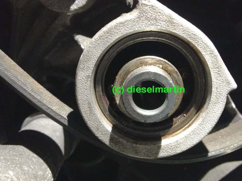

Beitrag25-06-2014, 23:06    Titel: Passat 3BG AVB - Lager vom Visco Lüfter ausbauen Zitieren

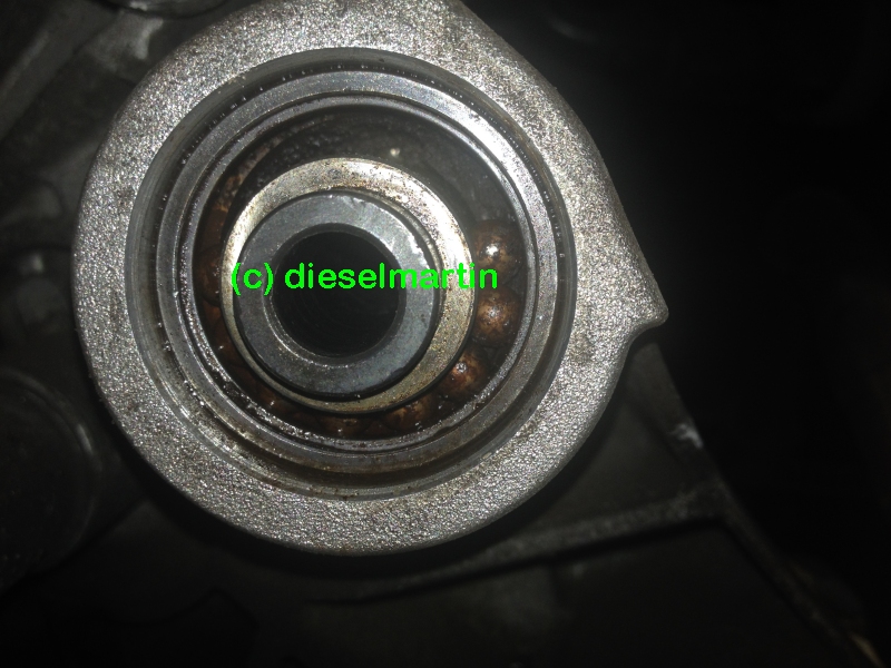

ich selbst hab nur ein ultra-Detailbild vom Lager.
Hier ist die Viscokupplung zu sehen - unter der Lichtmaschine:
http://www.passatplus.de/arbeitshilfen/werkzeug/zahnriemen/01.jpg
"Unser Lager" ist komplett hinüber und sieht so aus:
 Dateigröße:  307.44 KB
 Angeschaut:  10046 mal

Beitrag25-06-2014, 23:22    Titel: Passat 3BG AVB - Lager vom Visco Lüfter ausbauen Zitieren
Sieht auf den 1. Blick so aus, als ob das Lager nach vorn, also in Fahrtrichtung heraus gezogen wird.
Jedenfalls erkenne ich keinen Anschlag, Absatz oder Bund, der das verhindern könnte icon_wink.gif

Hi sieht man schön, dass da was fehlt ... ein paar Kugeln.
 Defektes Kugellager Viscolüfter
 Dateigröße:  260.48 KB
 Angeschaut:  7375 mal

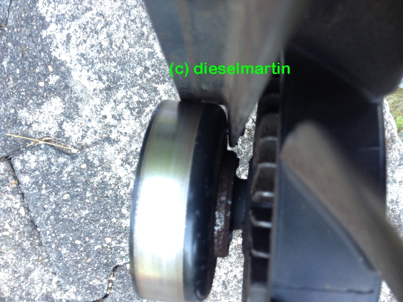

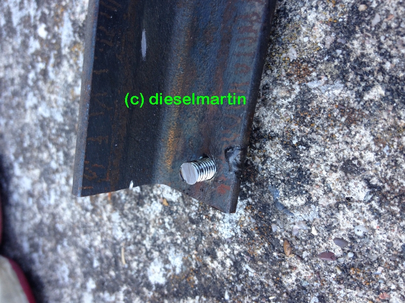

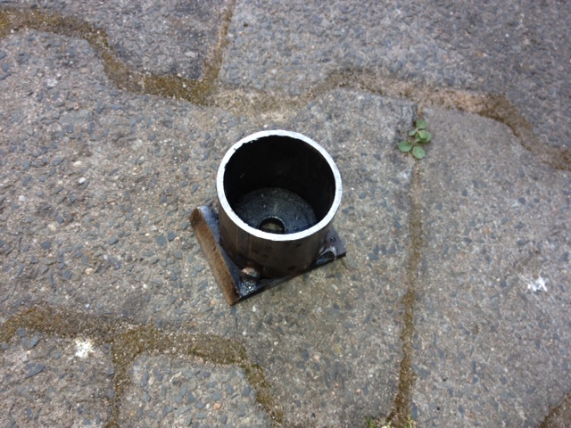

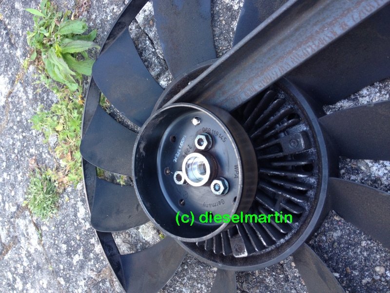

Beitrag26-06-2014, 22:49    Titel: Passat 3BG AVB - Lager vom Visco Lüfter ausbauen Zitieren
So
mit einer selbst gebauten Ausziehhülse (>40mm Innendurchmesser Rohr, mit 5mm Deckel) haben wir das Lager rausbekommen.
EDIT: VORHER am neuen Lager messen, wie tief die Hülse sein muss. Unsere war 5mm zu kurz
Mit einer 30er resp. 27er Nuss wieder rein.
Die 30er ist aussen genau 40mm und drückte besser, lief aber Gefahr, später auch im Gehäuse fest zu sitzen.
Daher haben wie die letzten 5mm mit der 27er gedrückt.
Um überhaupt das Lager drücken zu können, muss natürlich der Lüfter mit seiner Riemenscheibe ab.

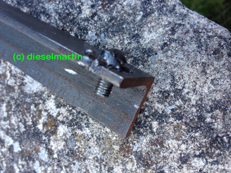

Dazu haben wir eine M5 auf ein Winkeleisen gebraten und dann abgesägt, damit das ganze zwischen Scheibe und Visco passt:

mullemaus
Beitrag27-06-2014, 11:01    Titel: Passat 3BG AVB - Lager vom Visco Lüfter ausbauen Zitieren
Das stimmt, schweissen musst Du noch lernen icon_lol.gif icon_wink.gif icon_razz.gif
