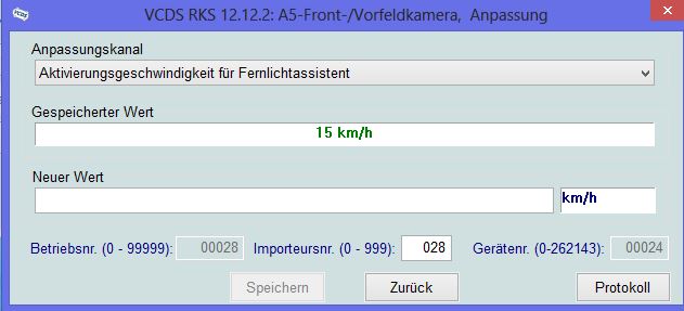

Ich habe versucht die Geschwindigkeitsschwelle beim dynamischen Fernlichtassistenten meines VW Golf VII herunterzusetzen. Original sind 57 Km/h Aktivierungsgeschwindigkeit und 27 Km/h Deaktivierungsgeschwindigkeit. Ich habe jetzt 15 Km/h und 12 Km/h eingestellt. Ich habe es getestet und keine Veränderung festellen können. An was kann es liegen?
Ich habe folgende Sachen gemacht:
STG A5 (Front/Vorfeldkamera)
STG Anpassung -> Funktion 10
Kanal Aktivierungsgeschwindigkeit für Fernlichtassistent auswählen
Wert auf 15 Km/h
Kanal Geschwindigkeitsschwelle für Fernlichtempfehlung auswählen
(Geschwindigkeit bei der das Fernlicht abgeblendet und der Fernlichtassistent deaktiviert wird)
Wert auf 12 Km/h

Ich habe heute nochmals nachgesehen. Die Werte sind gespeichert (siehe Anhang). Irgendwie ist es mir ein Rätsel, wieso es nicht funktioniert. Kann aber auch sein, dass es irgendwie an der Hardware liegt. Ob bei Stemei das überhaupt je funktioniert hat ist auch fraglich. Denn codiert und gespeichert ist es zwar, aber leider sind keine Änderungen ersichtlich. Und dies kann man erst testen, wenn es genug dunkel ist.

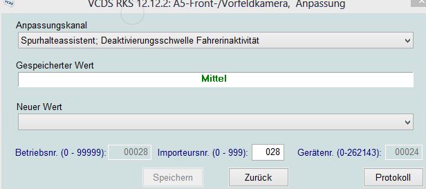

Anpassungen beim Lane Assist sind absolut nicht möglich. Ich wollte die Deaktivierungsschwelle ändern. Doch gab es immer die Meldung: ungültiger Wertebereich. Liegt es hier an der Softwareversion? Wird ein VCDS Update Besserung bringen?
Meine letzte Frage bezieht sich auf die Zurücksetzung der Anpassungen. Ich habe beim DLA die 57 km/h Aktivierungsschwelle und 27 km/h Deaktivierungsschwelle wieder eingestellt. Ist hier wieder der komplette Originalzustand gegeben? Oder macht das Steuergerät noch etwas Verstecktes?

Beiträge: 18040
Beitrag01-09-2014, 9:25    Titel: VW Dynamischer Fernlichtassistent Geschwindigkeitsschwelle Antworten mit Zitat
Guten Morgen,
das kommt auf die Ursache der Meldung an. Manche Softwarestände der Steuergeräte erlauben bestimmte Änderungen nicht bzw. diese sind nicht vorgesehen oder die entsprechenden Konfigurationsvariablen werden nicht ausgewertet.
Möglich ist aber auch, dass VCDS schlicht die falsche Änderungsanfrage sendet.
Mein Tipp bei solchen unklaren Fällen ist daher, immer auch die aktuelle Beta-Version von http://www.ross-tech.com/vcds/download/beta/current.html zu testen.
Auch Suche im Web kann sinnvoll sein, ob jemand mit der gleichen VAG-Teilenummer (bei z.B. 03L-906-018 AB gehört AB dazu, also mit keinem, einem oder zwei Buchstaben am Ende!) Erfolg hatte.
