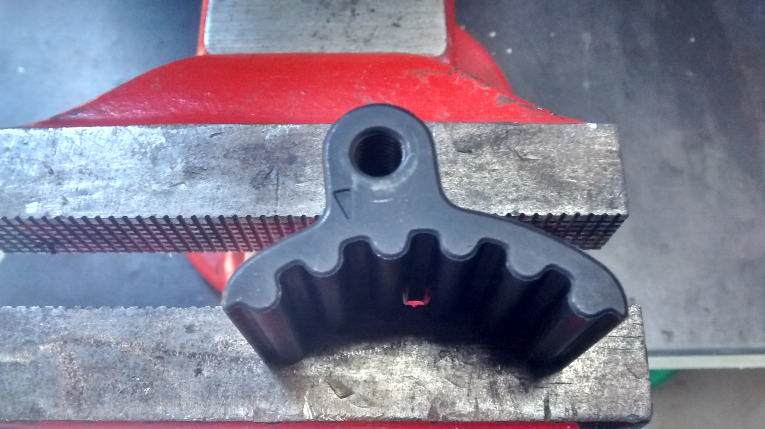

Beitrag21-08-2014, 19:28    Titel: PD-Absteckwerkzeug Antworten mit Zitat
Hmm.... dann hätte mein Werkzeug eigentlich passen sollen
 Kurbelwellenstopp für Pumpe-Düse TDIs

Beitrag21-08-2014, 21:20    Titel: PD-Absteckwerkzeug Antworten mit Zitat
Hm, bei meinem geht es bei allen 1,9 und 2,0 PD-Motore drauf. Spiel hat es bei den beiden so gut war gar keins - bisher unzählige TDI´s ZR-Wechsel glatt gelaufen damit . Blöd das ich nicht mehr weißt von welchem Hersteller das Ding ist icon_redface.gif Egal, es klappt ja bisher.

Beitrag21-08-2014, 21:22    Titel: PD-Absteckwerkzeug Antworten mit Zitat
Müsste eigentlich. Jedoch ohne Fahrzeugdaten fällt uns die Recherche schwer.
Hast du ihn auch versucht exakt parallel axial aufzuschieben. Diese Dinger sind äusserst präzise gefertigt - grobmotorig geht da nix. icon_wink.gif

Beitrag22-08-2014, 5:53    Titel: PD-Absteckwerkzeug Antworten mit Zitat
Ja sieht zumindest sehr gut aus. Kann mich dem Vorredner nur anschließen. Du musst die KW soweit gedreht haben, dass du das Werkzeug zur KW Achse parallel einschieben kannst. Dazu muss die Markierung KW/Werkzeug grob gesagt bei etwa 11 Uhr stehen.

Beitrag22-08-2014, 11:00    Titel: PD-Absteckwerkzeug Antworten mit Zitat
... und das kleine Dreieck auf dem Bild steht dann gegenüber der gleichen Markierung auf dem Zahnriemenrad der Kurbelwelle.
Vielleicht stand die Kurbelwelle ja nicht in OT? Markierung in der Kupplungsglocke beobachten. Da das Arretierwerkzeug wie bereits geschrieben recht eng hineingeht, kann es hilfreich sein die Kurbelwelle beim Einführen leicht hin und her zu bewegen.
Ich stecke dazu einen Schraubenschlüssel auf die Zentralschraube an der Kurbelwelle, soll man eigentlich nicht machen, aber die Kurbelwelle dreht sich ja so leicht, dass nur ein totaler ...naja lassen wir das Wort... versehentlich diese Schraube lösen würde, da diese richtig festgeknallt ist.

Beitrag22-08-2014, 16:33    Titel: PD-Absteckwerkzeug Antworten mit Zitat
Genau, normal löst da nix weil es bombenfest ist. Z.B. beim alten AFN & 1Z und Co stellt man manchmal zufällig fest, dass diese locker ist. icon_eek.gif
