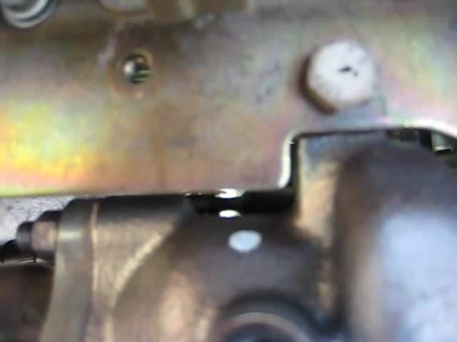

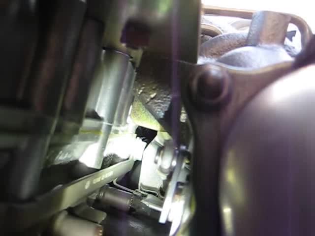

So
nun ist er fällig.
Das Wastegate bewegt sich nachzu nicht mehr.
Der äussere Hebel zuckt nur noch ca 1 mm nach Links, wenn wenn Druck auf die Dose gibt.
Das "Ruckelfrei" zurückgehen der TPI kann man gar nicht beurteilen, weil es ja nur ein Zucken ist.
Fehler sind nun LadedruckUnter und -Überschreitung.

Und ein Spritzentest am Druckschlauch VOR dem N75 ist auch legitim ?
(an den kommt man super ran, an den Rest GAR nicht, denn der ist unterm Saugschluch)
Denn bei stehendem Motor oder gar abgeschalteter Zündung leitet das N75 _allen_ Druck an die Wastegate Dose?
Zumindest passt die beginnende Öffnung bei 300 mbar dazu.

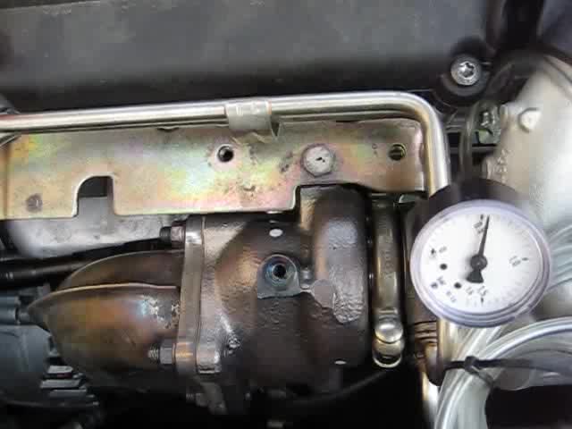

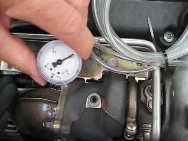

Wie ein neues Wastegate laufen soll, sieht man hier.
Die "vonOben" Videos erfordern es, das Wäremeschutzbleche abzuschrauben.
5x TX30 Schraube lösen (die unterste sieht man kaum).
Beim "Seitlich" liegt eine LED Taschenlampe aufm Krümmer und man sieht die "weite" Bewegung des WG - leider habe ich in dieser Version keine Video vom schadhaften Wastegate.
Bei 0,6 bar war meine 50 ml Spritze am Ende, sprich ganz eingeschoben.
Das Wastegate hätte wohl noch weiter schieben können.
