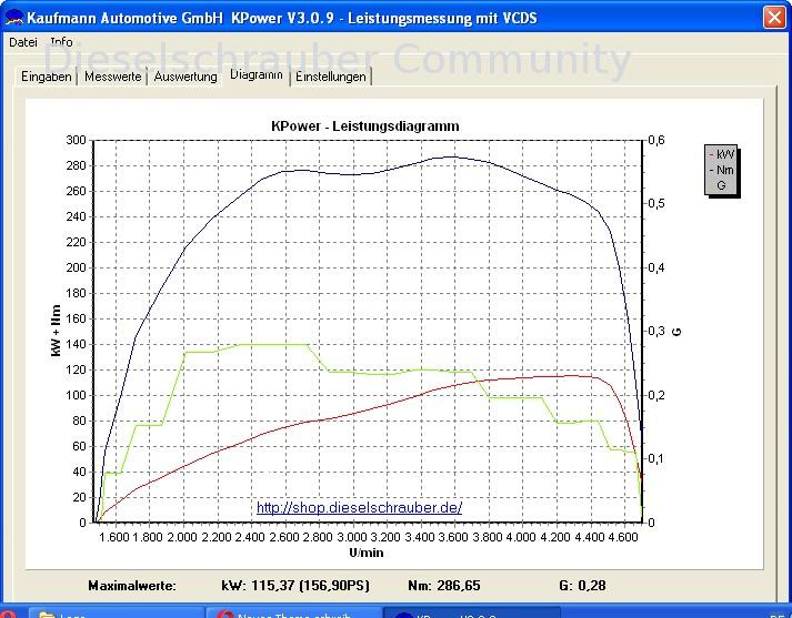

Hallo zusammen, bzw. guten Abend!
Ich habe einem alten 1,9er AHU (VP 37 mit WastegateLader) etwas auf die Sprünge verholfen.
Anbei findet Ihr das Ergebnis der K Power Messung.
Können das realistische Werte sein? Die Strecke war eben und auch die Angaben zum Gewicht etc. habe ich ergänzt.
Ich hätte anhand des Setups mit etwa maximal!! 120 PS gerechnet... aber soviel??
Gemacht wurden:
Düsenköpfe getauscht gegen 0.216 mm,
Ladedruck um knapp 10% erhöht mittels Korrektur der Überdruckdose am Wastegate -(regelt bei 1980 kpa ein - soll ja noch ein wenig halten), 10 Cent Tuning mit 870 Ohm und Mengenstellwerksverschiebung, sodass er gerade noch ruhig im Leerlauf läuft. (1,8 mg bei 1,28V Regelschieber - wobei es ja viel mehr sind als 1,8 mg/Hub)
Ansonsten sind LLK etc. Original.
Ruß ist natürlich auch vorhanden, aber es hält sich im Rahmen. Bitte keine Diskussion ob das sinnig ist oder nicht. Dass die Kolben die Belastung nicht allzu lange aushalten unter Volllast ist mir durchaus bewusst.

das Gewicht wird reichlich schwer angegeben und beeinflusst die Messung direkt. -> Ab zum Lagerhaus Deiner Wahl, wiegen.
Mit dem Ladedruck sind zwar 140PS möglich, allerdings russt das Teil dann wie eine Dampflok. Aufgrund vom Lader rate ich zu ~136PS und max ca. 2100mbar Ladedruck, weniger ist bezüglich Haltbarkeit nicht immer mehr.
