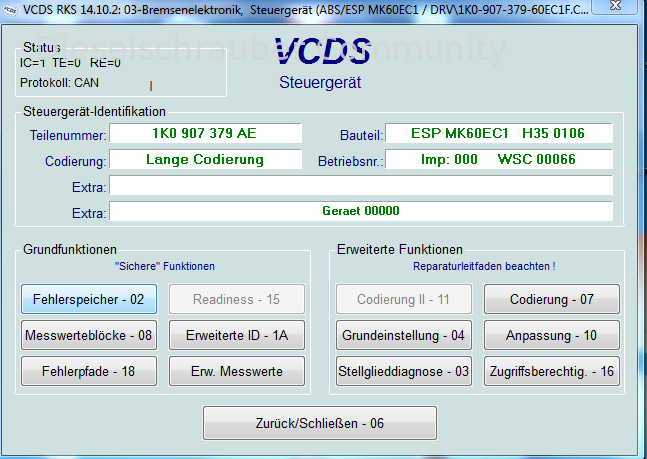

Beitrag10-07-2015, 6:56    Titel: Codierung II- 11 Button grau hinterlegt Antworten mit Zitat
Wollte gerade bei meinem Golf 5 den Lenkwinkelsensor neu anlernen da nach leerer Fahrzeugbatterie plötzlich ESP und Lenkung aufleuchten (Lenkwinkelsensor Kalibrierung fehlt/falsch) und musste leider feststellen, dass sich der Button Codierung nicht drücken lässt. Das Thema ist ja hier im Forum ausführlich beschrieben aber ohne Login wird das nix....
Jemand eine Idee?

Beitrag10-07-2015, 9:42    Titel: Codierung II- 11 Button grau hinterlegt Antworten mit Zitat
Gerade nochmal Batterie für ca. halbe Stunde abgeklemmt, Probefahrt, leuchtet immer noch ESP und das Lenkrad. Fehlercode: Lenkwinkelsensor Kalibrierung falsch/fehlt!?

Beitrag10-07-2015, 10:14    Titel: Codierung II- 11 Button grau hinterlegt Antworten mit Zitat
Hier noch die Steuergerät Info...

Beitrag10-07-2015, 11:01    Titel: Codierung II- 11 Button grau hinterlegt Antworten mit Zitat
Danke, bitte falls noch nicht gemacht, Werkstattcode (WSC) in den Programmeinstellungen von VCDS hinterlegen, Du kannst Dich an vorhandenen Werten im Autoscan orientieren (nicht 00000) und "Security Access" (Zugriffsberechtigung) testen.

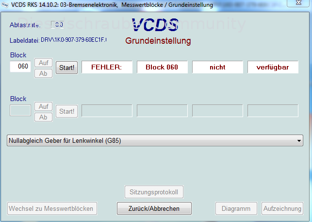

Beitrag10-07-2015, 11:10    Titel: Codierung II- 11 Button grau hinterlegt Antworten mit Zitat
So, hab jetzt WSC auf 00066 geändert und Zugriffsberechtigung eingegeben (40168) und noch immer das selbe Problem....

Beitrag10-07-2015, 11:16    Titel: Codierung II- 11 Button grau hinterlegt Antworten mit Zitat
Wurde der Logincode angenommen?
Bitte orientiere Dich bei der WSC etc. an den Werten von Steuergeräteadresse 17.
Was passiert, wenn Du die Anpassung dann vornehmen willst? Bitte Screenshot.

Beitrag10-07-2015, 11:26    Titel: Codierung II- 11 Button grau hinterlegt Antworten mit Zitat
Danke erstmal für die Antworten.
Ja, wurde angenommen! Werd nochmal WSC ändern...

Beitrag10-07-2015, 11:35    Titel: Codierung II- 11 Button grau hinterlegt Antworten mit Zitat
hier der Screenshot...

Nullabgleich Geber für Lenkwinkel
1. Fahrzeug starten. Auf ebener Fläche eine kurze Probefahrt durchführen (geradeaus und nicht schneller als 20 km/h).
2. Steht das Lenkrad bei der Probefahrt gerade, Fahrzeug aus der Geradeausfahrt heraus anhalten. Motor nicht abstellen.
4. Login Prozedur durchführen. Code: 40168.
5. Grundeinstellungen anwählen
6. Nummer 060 eingeben.
http://community.dieselschrauber.de/viewtopic.php?t=529

Beitrag10-07-2015, 13:10    Titel: Codierung II- 11 Button grau hinterlegt Antworten mit Zitat
Besten Dank, hat teilweise funktioniert. Kontrollampe Lenkung ist jetzt aus aber ESP noch immer an. Fehler noch immer der gleiche und lässt sich nicht löschen..
Beiträge: 18040
Beitrag10-07-2015, 15:47    Titel: Codierung II- 11 Button grau hinterlegt Antworten mit Zitat
Machst du vielleicht nach dem Login die Zündung aus? Wie gehst Du zur Grundeinstellung, über die Messwetblöcke oder direkt den Button Grundeinstellung?
