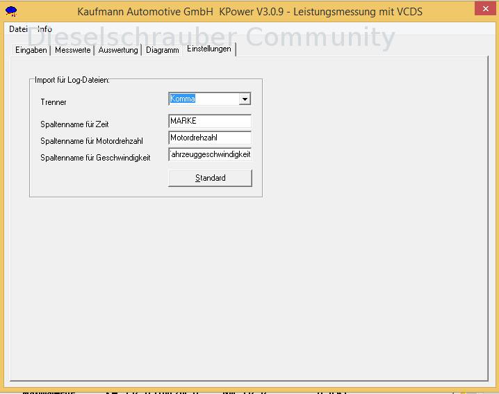

VCDS wechselt die Spaltenbezeichnungen so wie ich meine Schlüpfer, in Deinem Log hat man die Einheit für Zeit (Sekunden) ganz weggelassen und dafür vor "km/h" ein nutzloses Leerzeichen eingefügt. Wenn Du ein anderes Auto bei Dir ansteckst, kann das Log wieder anders aussehen. icon_idea.gif

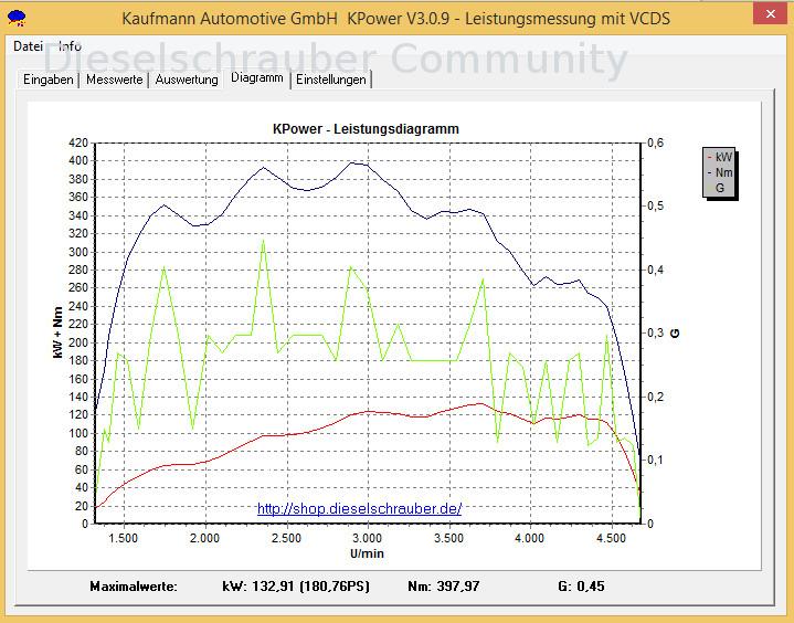

Für den "Skoda Octavia RS Combi 2.0 TDI (184 PS)" habe ich ein Leergewicht von 1487 kg im Web gefunden und einfach 100kg für Fahrer und Sprit addiert, natürlich ist in KPower das tatsächliche Gewicht bei der Messung zu einzutragen.
Ergebnis siehe Dateianhänge...
 Verwendete KPower Einstellungen

 KPower Leistungskurve mit VCDS Messwerten
