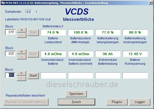

Bei neueren Fahrzeugen von Audi, Seat, Skoda, Volkswagen und Bentley kann man über das Steuergerät für Batterieregelung (Adresse 61) den Status der Fahrzeugbatterie abfragen.
Dabei zeigt die Batterieregelung den Status der Batterie in den Messwertblöcken 19 und 20 an.
Die in VCDS angezeigten Werte sind Schätzungen über den aktuellen Zustand der Batterie und erlauben es, drohenden Ausfall frühzeitig zu Erkennen.
