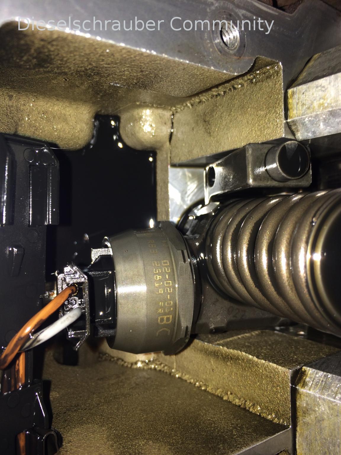

Danke für die schnelle Hilfe. Habe gerade die ZKH abgenommen und gesehen, dass drei PD-Schächte im ZK vom austretenden Diesel saubergespült worden sind. (Foto)
Kolbenriss glaube ich hat der Motor nicht, er beschleunigt gut und Höchstgeschwindigkeit erreicht er auch. Ich werde die Dichtringe ersetzen in zwei Monaten kommt ein Touran und solange muss ich den Wagen am Leben erhalten.

Beitrag18-09-2017, 5:06    Titel: Starker grau-weisser Auspuffnebel Zitieren
Das wäre sehr interessant wie die Werte nach dem Eingriff aussehen.
Jetzt sieht es für mich so aus:
PDE2 und PDE3 sind innerlich verklemmt,mechanisch Schrott,PDE4 ist auf dem Weg dorthin.Das einzig heile ist PDE1.
Die Leerlauruheregelung versucht die langsamerern Injektoren mit mehr Sprit auf Trab zu bringen.PDE1 bekommt diese Menge in etwa zum Ausgleich abgezogen.Deswegen die hohen Negativwerte.

Beitrag18-09-2017, 21:24    Titel: Starker grau-weisser Auspuffnebel Zitieren
Hallo Steffen W,
habe alle PDE abgedichtet, Ölwechsel gemacht und der Nebel aus dem Auspuff ist verschwunden. Das PDE vom 1.Zylinder habe ich in den 4.Zyl.eingebaut, PDE vom 2.Zyl.ist in den Zyl. 4 gewandert, PDE von Zyl. 4 habe ich in Zyl.1 gesetzt und PDE 3 ist am alten Platz geblieben.
Log habe ich gemacht aber mit höherer Drehzahl hat der Log nicht geklappt. Ich hoffe der Passat hält noch die zwei Monate durch.
Neue PDE werde ich nicht mehr bei dem ausgeleierten ZK einbauen. Wenn ich den Öleinfülldeckel abmache ist aber immer noch viel Druck im Motor.

Beitrag20-09-2017, 5:18    Titel: Starker grau-weisser Auspuffnebel Zitieren
Danke für die Werte.
Da er in 2 Monaten eh in Rente geht,würde ich auch nichts weiter machen.PDE sind ja nicht gerade preiswert.Er fährt doch.Ölstand im Auge behalten.
Hat doch eine biblische Laufleistung erreicht.
