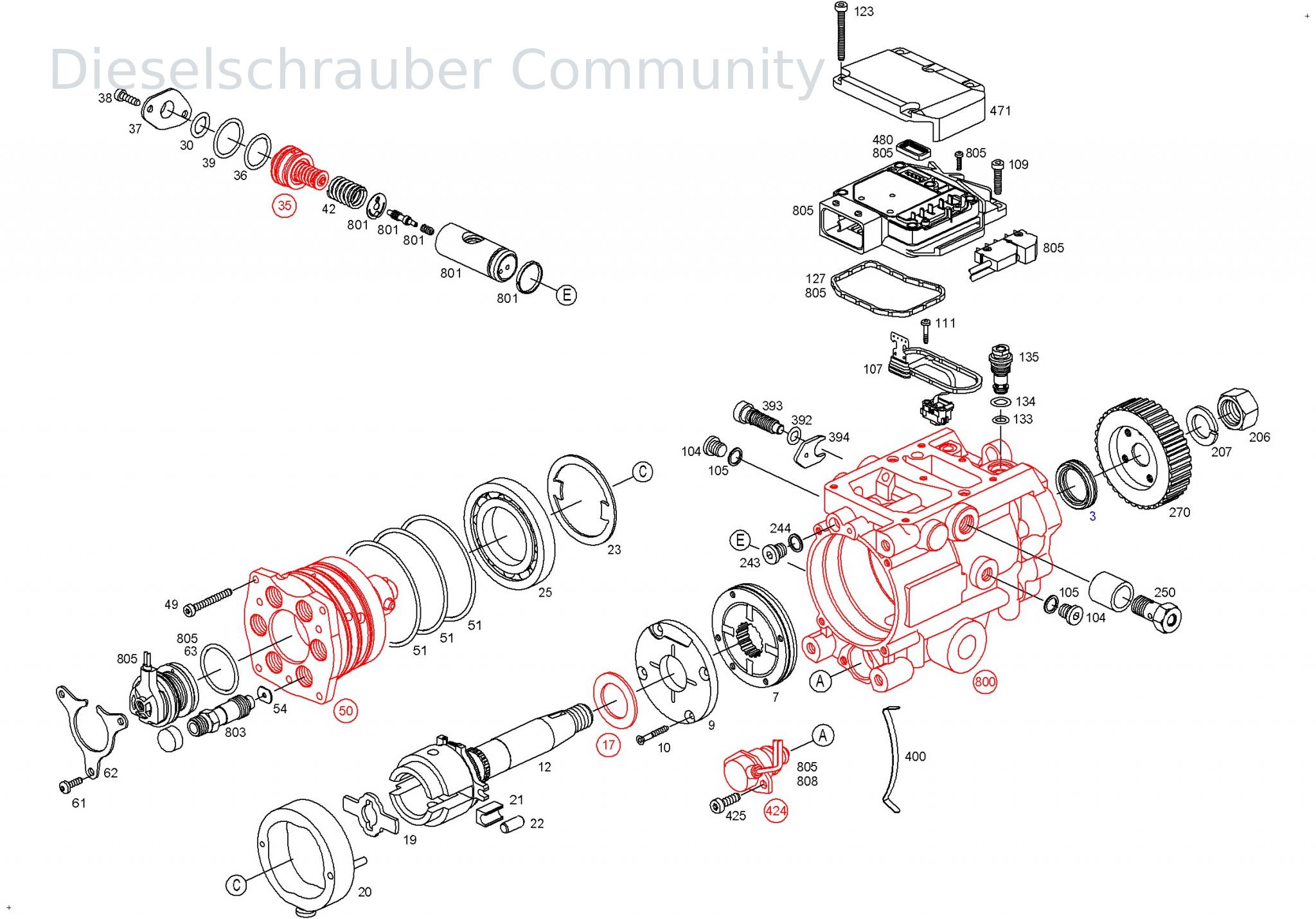

Angesichts der Tatsachen der Undichtigkeit meiner VP44 möchte ich nun eine Frage an die VP44 Spezialisten des Forums wenden:
Was ist Nr. 3, in der im Anhang befindlichen Explosionszeichung in höhe Pumpenrad, für ein Funktionsteil? (Simmer Ring, Lager oder doch nur Distanzringe?)
Ist der Austausch ohne KOMPLETTzerlegung möglich?

da es nach Dichtring aussieht und da auch einer sein muß...
Möglicherweise läßt er sich ziehen, wenn das Antriebsrad demontiert ist.
