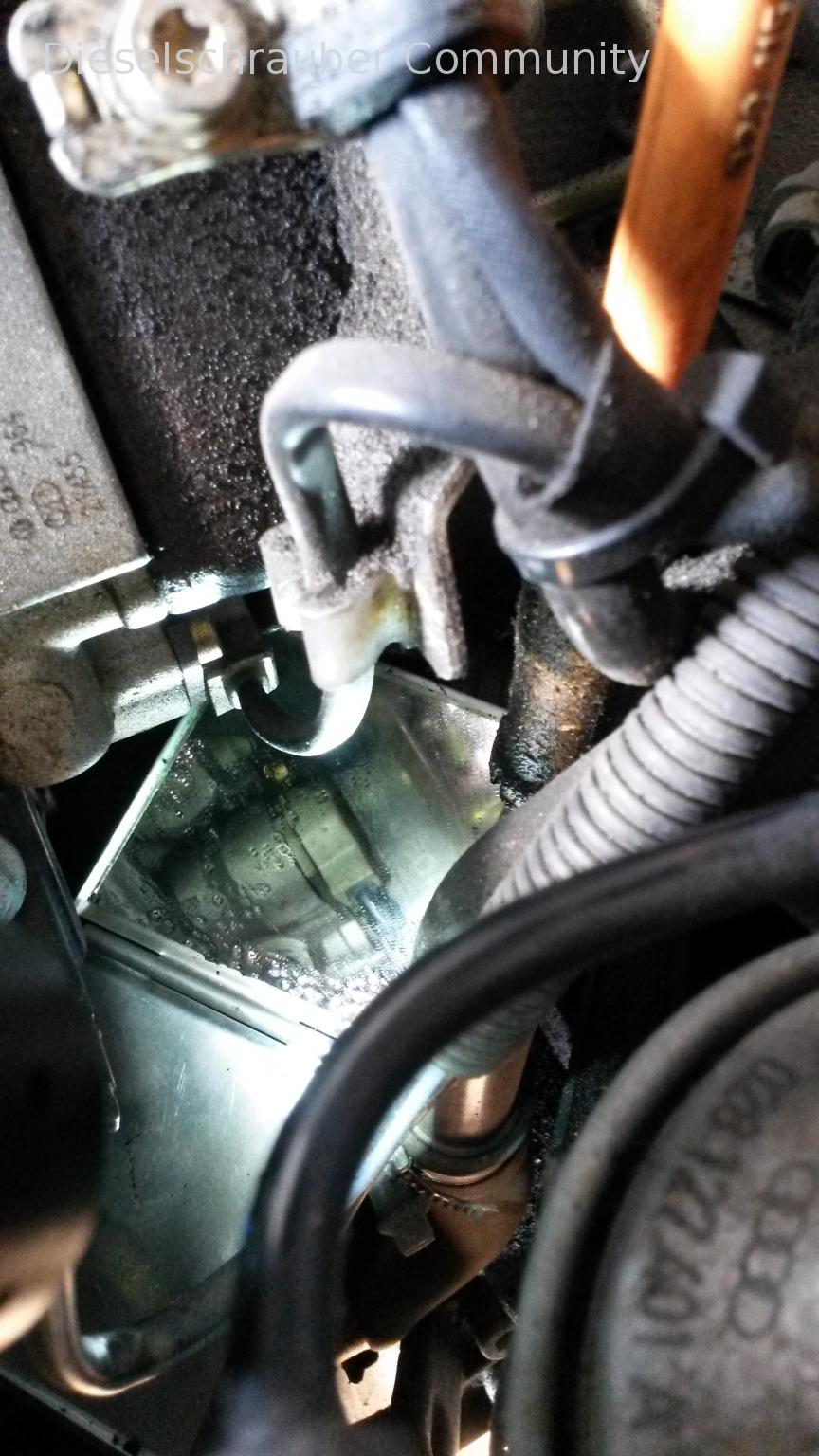

Hallo zusammen,
habe schon einige der Fachartikel zu dem Thema gelesen.
Zum Fahrzeug: Audi A4 Avant Bj 1999 AFN Motor.
Fahrzeug fährt ganz normal denke nicht, dass hier was defekt ist.
Auto hat so um die 225tkm auf der Uhr.
Nach dem Bemerken der Flecke unter meinen Auto habe ich mich doch mal auf die Suche gemacht wo das herkommen könnte.
Ich bin dann auch relativ schnell fündig geworden: Es ist wahrscheinlich der O-Ring am Verteilerkörper. Der zwischen Hochdruck und Niederdruckkörper der Einspritzpumpe sitzt.
Ich erinnere mich mal drüber gelesen zu haben, dass man diesen auch im eingebauten Zustand tauschen kann.
Glaube hier wurde das Hochdruckteil soweit gelöst bis der O-Ring sichtbar wurde und dann so ersetzt.
Geht das überhaupt bekommt man den O-Ring über das Hochdruckteil?
Wollte den kleinsten Aufwand betreiben um diesen zu tauschen.
Oder meint ihr der bessere Weg wäre die ESP komplett auszubauen und das Hochdruckteil komplett wie im Fachartikel zu demontieren?
Ich habe mal einen Spiegel unter die ESP gehalten um zu sehen was los ist und da ist mir schon der Diesel auf den Spiegel getropft, Motor ist natürlich gelaufen.
Siehe Bild.
Ich kann das Leck zwar nicht genau lokalisieren, aber der O-Ring ist glaub ich ein ganz heißer Kandidat.
Siehe Bild.

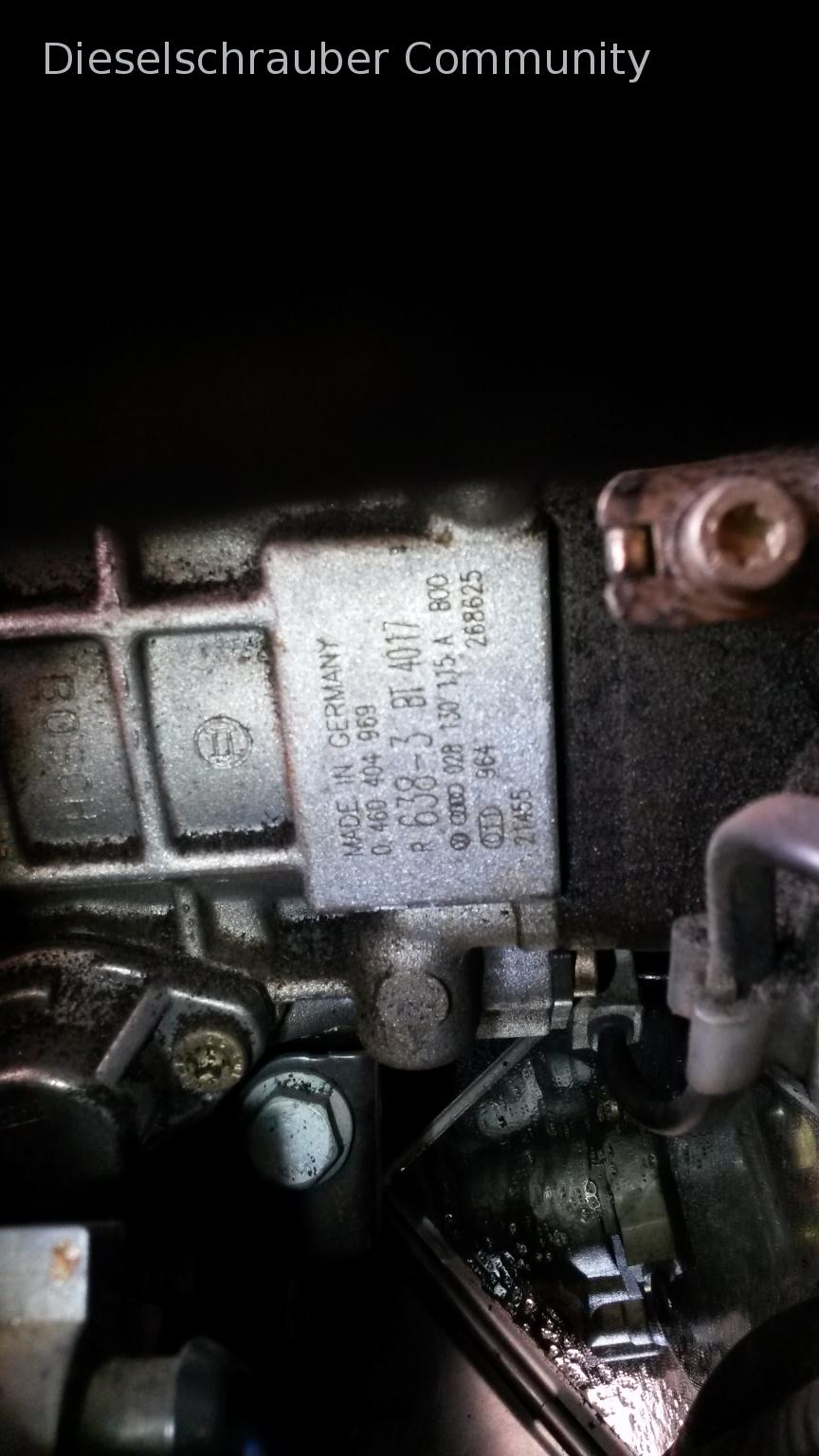

Das ist die Pumpe:
 VP37 Typenbezeichnung

Erst mal feststellen woher der Diesel wirklich kommt.
Es gibt bei der VP37 einige Kandidaten wie Spritzversteller, Mengenstellwerk etc.
Andererseits ist der HD-Teil Gummiring wohl recht einfach gewechselt.
Die Rückschlagventile vom HD Teil abschrauben. HD-Teil langsam und stückweise, Schraube für Schraube lockern bis es etwas hervorkommt.
Am besten du besorgst dir 2-3 O-Ringe, da die auch mal reissen können.
Den O-Ring etwas warm machen und mit den Händen durchkneten. Dann drüberziehn und hoffen, dass er nicht reisst.
Im Vergleich zum Ausbauen, Zahnriemen runter, Zerlegen, Einbauen, Einstellen, etc. sicher eine lohnende Alternative.
Alternativ dazu nehme ich im eingebautem Zustand das HD-Teil ab.

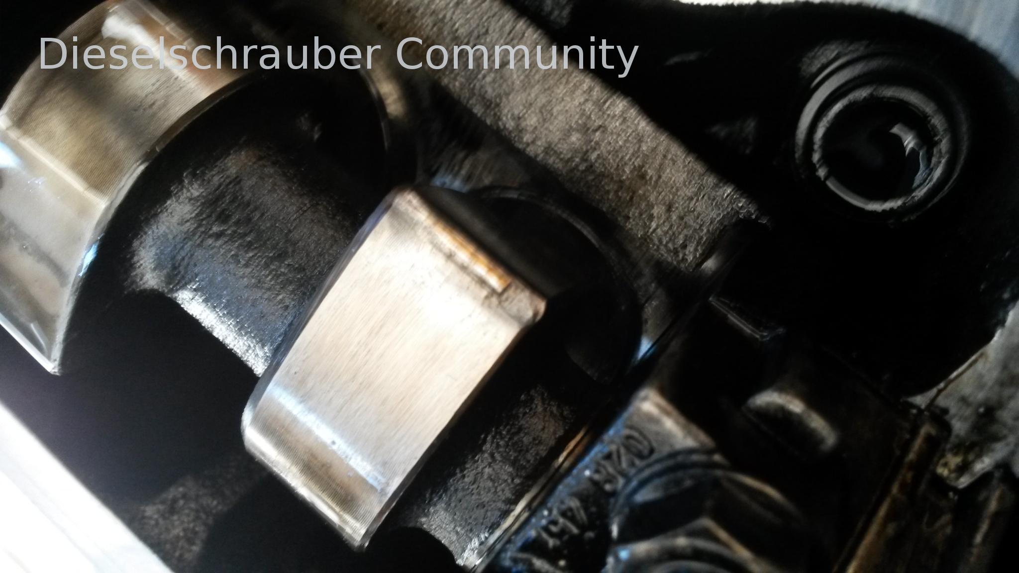

Nach dem ich aber die Zylinderkopfhaube ab hatte hatte ich an der 1 Nocke der Nockenwelle ne Abplatzung entdeckt, wo ich mir dann das Gegenstück, Deckel Hydrostößel gesehen habe konnte man den Abdruck der Nocke sehen. Tja denk das das Ventil voll offen war und der Kolben dagegen gefahren ist.
Denke die Nockenwelle hat auch einen Treffer weg. Den Kopf kann man glaub ich beerdigen.

 Abplatzung an TDI Nockenwelle durch übergesprungenem Zahnriemen.

Beiträge: 4632
Beitrag11-10-2015, 17:56    Titel: VP37 am Hochdruckteil undicht Zitieren
zu welchem Zylinder gehört der beschädigte Nocken?
Nachdem alle Zylinder außer der Nummer zwei gut sind, würde ich
- mit der alten Nockenwelle bei ausgebauten Stößeln die NW Lager auf Auffälligkeiten prüfen (nur immer zwei Lager).
Wenn der Kopf nicht verzogen ist, und die Lager keine Probleme zeigen, ließe sich der Kopf wieder aufbauen:
- beschädigte Ventile durch neue ersetzen, neue Ventile einschleifen;
- neue Hydrostößel, je nach Laufleistung alle (> 200 Tkm);
- neue Nockenwelle.
Die Einzelpreise (ca. 500.-) müßte man mit dem Preis für einen Tausch-ZK vergleichen.
ZK Dichtung, ZK Schrauben, und Zahnriemen kommen in jedem Fall dazu.
Wie sehen denn die Kolben aus?

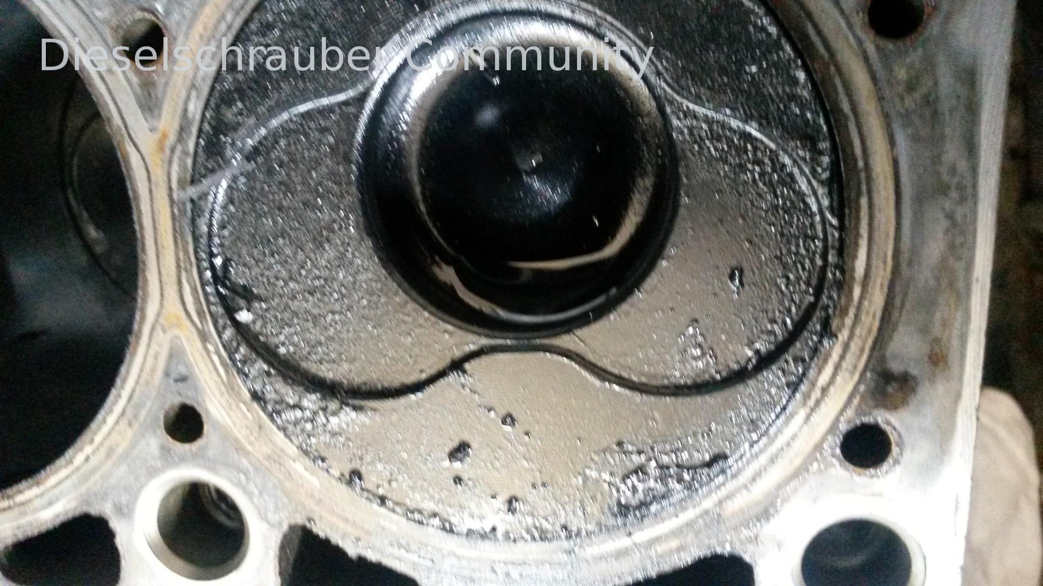

Auf den Kolben 2 sieht man einen Abdruck.
Sonst ist mir nicht aufgefallen.
Kolben 1 hatte komischerweise keinen Abdruck.

Beiträge: 4632
Beitrag11-10-2015, 18:23    Titel: VP37 am Hochdruckteil undicht Zitieren
der Abplatzer kann eine andere Ursache haben. Bei einem harten Aufsetzer wären m.E. erst das Ventil und der Hydrostößel draufgegangen. Die Kompressionswerte sind aber gut.
Stelle mal ein Bild von Kolben #2 hier rein.

Beitrag12-10-2015, 15:21    Titel: VP37 am Hochdruckteil undicht Zitieren
Bild vom Zylinder 1 der ist ja auf OT.
Bild vom 2 Zylinder hab ich nicht so gut hingebracht akku vom Handy war schon leer und der Kolben unten.
