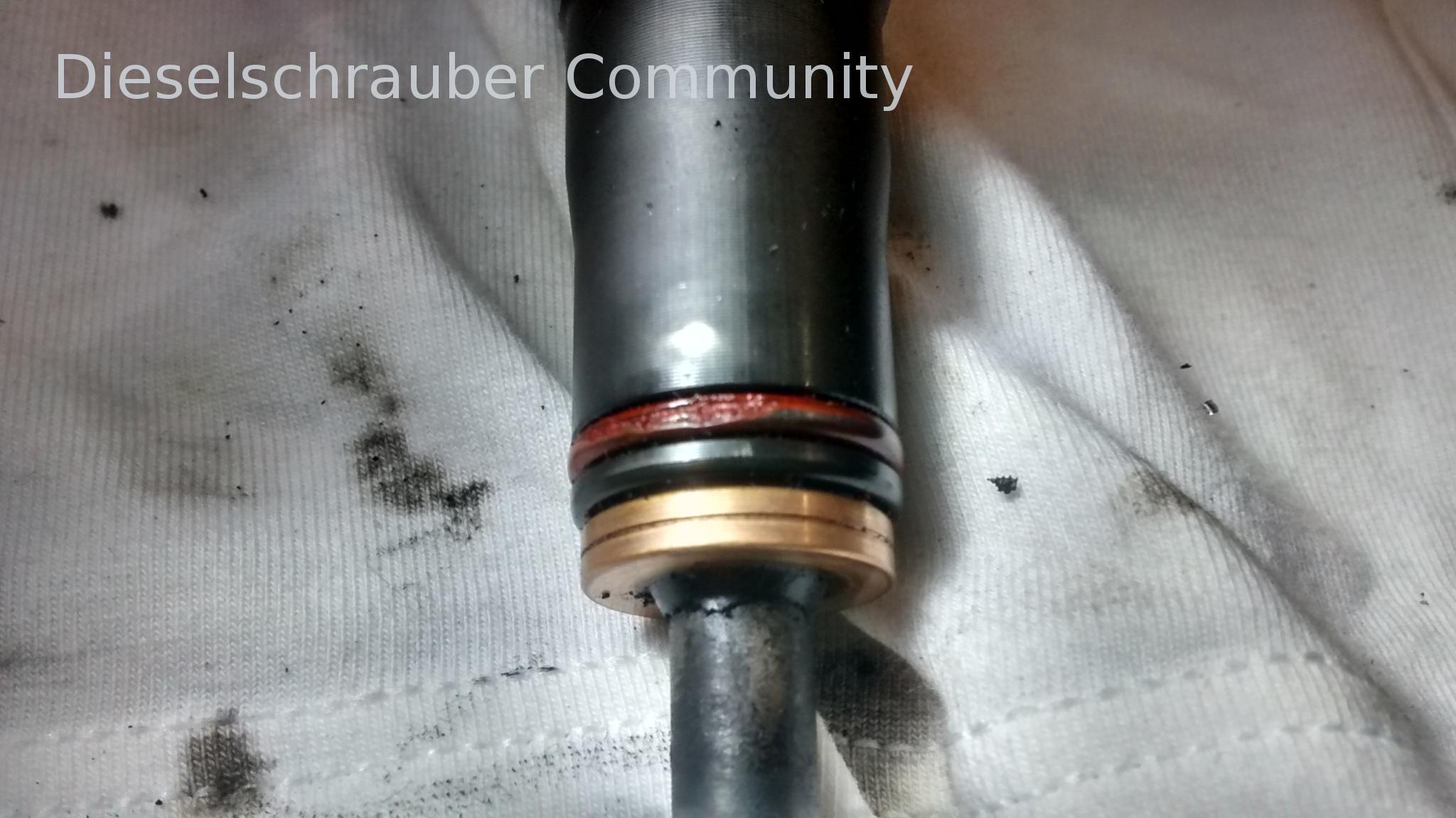

Zwischenbericht: Habe die PD-Elemente jetzt rausgenommen (Selbstgebauter Abzieher mit originalem Spannklotz)
Teilweise ist bei den PDE diese graue Beschichtung nicht mehr da, aber Material fehlt da nicht.
Zusätzlich ist diese braune Dichtung eines Elements zerbröselt. Mal schauen, jetzt werden neue Dichtsätze incl. Kugeldruckstücke+Pfanne verbaut.
mfg
 Beschädigte Dichtung am PDE #3

Beitrag28-10-2015, 13:46    Titel: Weißer Rauch nach Warmstart 2.0 PD TDI Zitieren
Wäre eine mögliche Ursache für den Qualm...

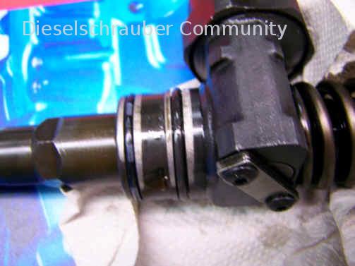

blackblizzard hat folgendes geschrieben:
mfg
Das ist ganz normal dem Typ.Die Bilder zeigen mal einen Injektor nach 190tkm und einen der nur eine Woche drin war.Zirka 500km gelaufen.Da sieht man bereits das es losgeht.Auf der Seite zur Tandempumpe hin.
 Pumpe Düse Einheit nach 500 km.Seite zur Tandempumpe hin.
 Dateigröße:  17.72 KB
 Angeschaut:  632 mal
 Alte PDE nach 190tkm.Selbe Seite.
 Dateigröße:  18.78 KB
 Angeschaut:  640 mal
