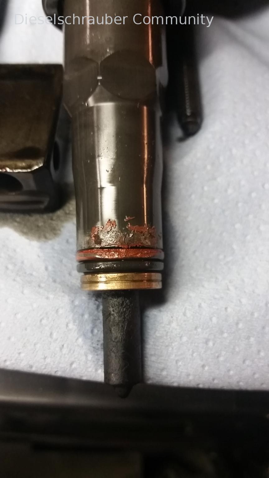

Nun hab die PDE´s draussen.
Die Dichtung der PDE vom Zylinder 2 ist etwas beschädigt.
Meint Ihr das wäre ausreichend um dem Kraftstoffdruck so stark abfallen zu lassen?
Bolzer
[EDIT by DBär: Doppelpost entfernt]
 ASZ geht unvermittelt aus
 Dateigröße:  1.35 MB
 Angeschaut:  1879 mal
Mitglied seit: 14.04.2012
Beitrag22-11-2015, 22:46    Titel: ASZ geht unvermittelt aus Zitieren

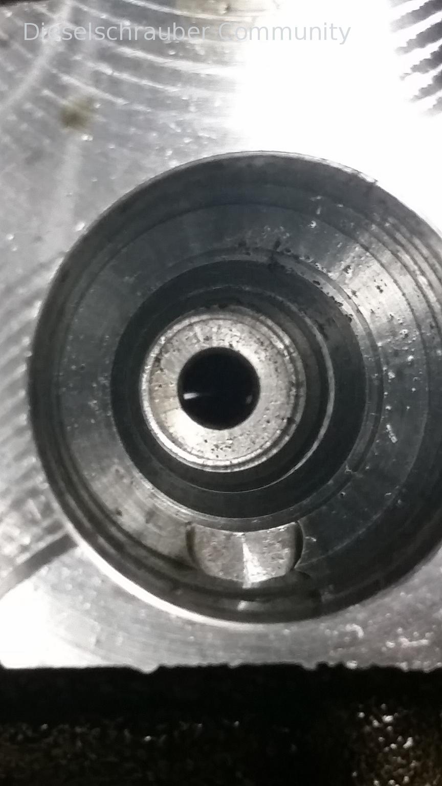

Nun...... das ist gut vorstellbar. Wie sieht denn die Bohrung im Zylinderkopf aus?
Bolzer
Mitglied seit: 28.04.2004
Beiträge: 137
Beitrag23-11-2015, 2:05    Titel: ASZ geht unvermittelt aus Zitieren
Der Sitz hat sich minimal eingearbeitet.
Schätze ca 0.1mm.
Gruß Bolzer
