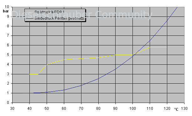

Ich bräuchte noch etwas Input zum Siedeverhalten von (Norm)Benzin, nämlich ein Diagramm oder eine Tabelle mit der Temperatur beginnender Dampfblasenbildung und dem entsprechenden Druck.
Das technische Problem lautet in meinen Worten: "Mit welchem Druck muß Benzin am Einspritzsystem ankommen, um Dampflasen zu vermeiden?"
Daß der nötige Druck von der Benzintemperatur abhängt, weiß ich. Allerdings finde ich nirgendwo im www ein Diagramm a la "druckabhängiger Siedebeginn von Autobenzin" icon_sad.gif

Beitrag28-05-2016, 9:58    Titel: Spritpumpenlauf bei Öffnen der Fahrertür - was soll das? Antworten mit Zitat
http://www.chemieonline.de/forum/archive/index.php/t-145580.html
Für einzelne Bestandteile gibts hier was:
http://ddbonline.ddbst.com/AntoineCalculation/AntoineCalculationCGI.exe
Nimm den flüchtigsten Bestandteil von Benzin und du bist auf der sicheren Seite.
Beiträge: 11128
Beitrag28-05-2016, 20:17    Titel: Spritpumpenlauf bei Öffnen der Fahrertür - was soll das? Antworten mit Zitat
Danke @ Bertil,
Auslöser für meine Frage war die Überhitzung des Tankpumpen-StG bei einem gechippten 2,0l TFSI mit folgendem Motornotlauf wegen minimalem Rest-Spritdruck vor der Railpumpe bei einer berechneten Temperatur um 80°C.
Die Tankpumpen-StGe scheinen schon mit der Serienleistung der stärkeren 2l EA113-Motoren voll ausgereizt zu sein und beim Tuning besonders im Sommer öfters mal abzuschmieren.
Per Absenkung des Soll-Niederdrucks könnte man sie etwas entlasten, aber dann steigt die Gefahr der Dampfblasenbildung.
Ich wollte eine ungefähre Vorstellung bekommen, wieviel Reserve in dem programmierten Druckverlauf steckt und habe mir dazu aus Bertils beiden Links ("Der Siedepunkt des niedrigsiedenden Kohlenwasserstoffs Pentan steigt von 36 °C bei Normaldruck auf ca. 126 °C bei 10 bar an") und dem programmierten Soll-Niederdruckverlauf der MED9.1 etwas zusammengebastelt. Demnach wird die programmierte Druckreserve mit steigender Temperatur immer kleiner (bei 6,6 bar öffnet ein Rücklaufventil im Leitungs-Spritfilter).
Da der Siedekurvenverlauf von Pentan zwischen 36 und 126°C nur eine Vermutung ist, bin ich leider nicht viel schlauer, um wieviel man den Soll-Niederdruck absenken könnte icon_sad.gif

Beitrag01-06-2016, 13:43    Titel: Spritpumpenlauf bei Öffnen der Fahrertür - was soll das? Antworten mit Zitat
Wenn man an den Fahrzeugen sicher stellt, dass keine Super 95 Suppe rein kommt, kannst du ca. 10K Reserve weg machen. Der Druck ist seitens des OEMs natürlich sehr hoch gewählt, denn man kann ja die Pumpe / Steuergerät ausreizen.
Es knallt ja üblicher Weise erst beim Tuning. Wobei man auch liest, dass Serie hin und wieder son Pumpensteuergerät fliegt.
