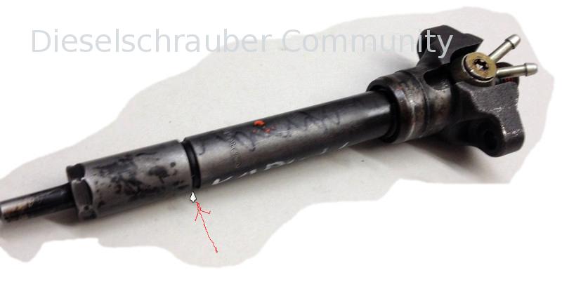

Beitrag12-06-2016, 11:33    Titel: Diesel im Motoröl, BMW 320d Bj.2000 Antworten mit Zitat
Hallo Bambi,
das Thema gehört eigentlich zur Diesel-Motorentechnik, da es kein VAG Modell ist sehe ich ausnahmsweise kein Problem, kann man ja hinterher dorthin verschieben.
Kann ein Riss im ZK denn Diesel ins Öl bringen ohne ein Zeichen das der Motor anders läuft
Eigentlich nicht, bei dieser Menge Diesel wundert es mich eh, daß das Laufverhalten nicht auffällig ist.
Sofern die Einspritzdüsen bei diesem Motor ähnlich wie bei den 2.5l V6 TDIs von Volkswagen verbaut sind, gibt es nur eine Möglichkeit wie Kraftstoff entweichen kann:
Versucht die jeweilige Einspritzdüse auszubauen und dabei gegen den Uhrzeigersinn gedreht. -> Die Düsenhalterkombination wird teilweise aufgeschraubt und leckt. Der Diesel tritt dann am Verbindungsgewinde der "Überwurfmutter an der Düse" bei der Düsenhalterkombination aus und diese Position befindet sich innerhalb des Ventildeckels im Zylinderkopf.
Gerne kannst Du mir ein Bild wie alles verbaut ist bei Deinem Motor mailen (webmaster at dieselschrauber.de).
Geht eine Düsenhalterkombination nicht aus dem Motor, niemals mehrmals links herum drehen. Maximal links-rechts-links-rechts wackeln, drehen immer nur rechts herum, da so die Düsenhalterkombination nicht aufgeschraubt werden kann. Dies gilt für alle mir bekannten Bosch-DHKs für Verteilereinspritzpumpen.
Bitte auch niemals mit Zangen o.ä. an der DHK herumreißen, sondern sich aus einer alten Überwurfmutter, einer Gewindestange und einem Stück Metall einen Schlaghammer bauen. Bzw. einen Adapter für das Befestigungsstück.
 Düsenhalterkombination (DHK, umgangssprachlich "Einspritzdüse") BMW, VP44 Einspritzsystem. Verschraubung rot markiert.
 Dateigröße:  43,24 KB
 Angeschaut:  1742 mal

Die Düse öffnet bei einem bestimmten Druck?
Bei diesem Einspritzsystem öffnet die erste Stufe meist um ca. 230bar.
Liegt dann immer ein etwas niedrigerer Druck an, oder ist die Düse zwischenzeitlich drucklos?
Gute Frage, der Druck wird irgendwo zwischen dem Innendruck in der VP44 (einige bar) und unter den 230bar liegen. Müsste man sich mal den genauen hydraulischen Aufbau ansehen.
Bereits beim Einspritzvorgang wird durch ein loses Gewinde im Düsenhalter erheblich Kraftstoff entweichen.
Wenn Du eine Überwurfmutter an einer Einspritzdüse lockerst und ein Helfer den Motor startet (bereit ihn sofort wieder zu stoppen!), wirst Du feststellen, daß da erhebliche Mengen Kraftstoff austreten. Vorsicht, nur mit Schutzbrille und ausreichend Abstand + Putzlappen ausprobieren wenn Du es nicht glaubst. icon_razz.gif Denn das ist gefährlich, durch den sehr hohen Druck kann das ins Auge oder sonstige Körperteile insbesondere die Finger gehen und ist auch noch feuergefährlich. icon_cool.gif
