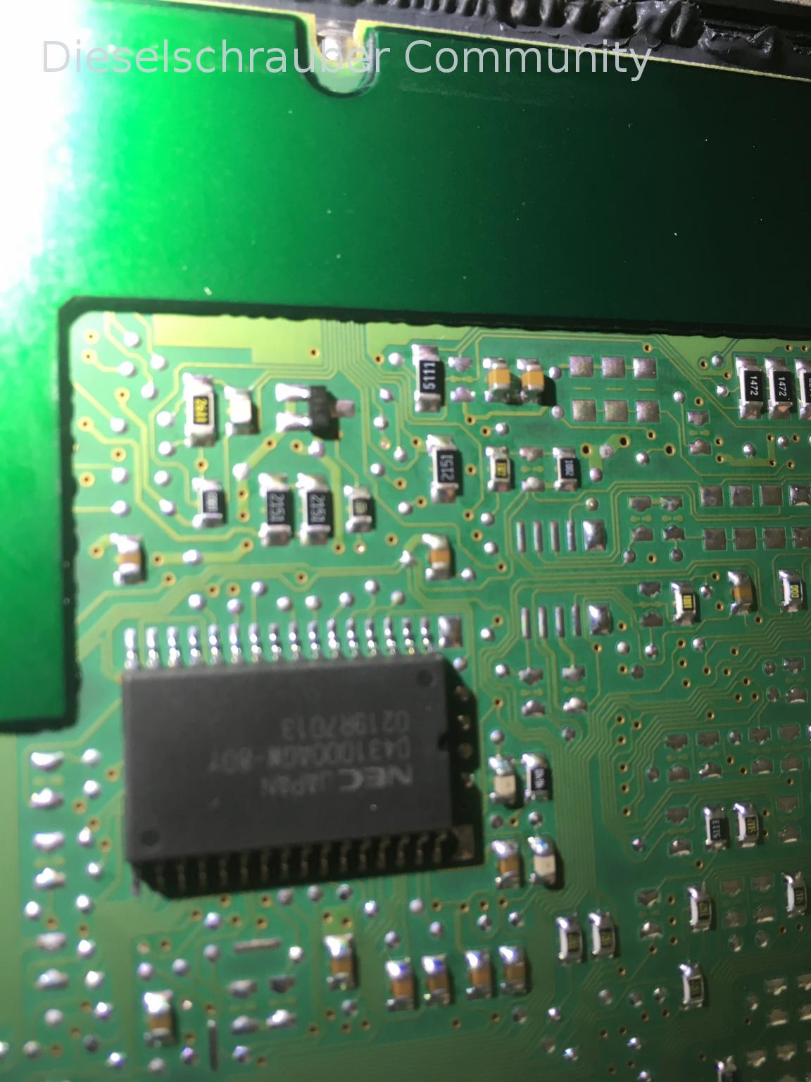

Danke für deine Antwort, Temperatursensoren wurden mehrmals auf Plausibilität geprüft, leider alle in Ordnung. habe mir das Motorsteuergerät nochmals genauer angeschaut und geöffnet. Ich habe im Bosch STG. einen Japanischen Chip gefunden von Nec ( Siehe Foto). Jetzt gehe ich davon aus, dass der RS 6 getunt ist. kann es aber nicht zu 100% bestätigen. Hat schon jemand von euch ein solches Steuergerät geöffnet? leider gibt mir Google auch keine Auskunft über den Chip. Dann würde ich es zuerst mit einem anderen MotSTG. versuchen da ich nicht sicher bin ob die Datenverarbeitung mit dem Getunten STG. plausibel ist.

Der Baustein, den Du gefunden hast, ist ein 128k SRAM.
Vollständige Bezeichnung uPD043100AGW-80Y.
Der hat absolut nichts mit Tuning zu tun.
Außerdem ist es völlig normal, dass ein Steuergerätehersteller elektronische
Bauteile verwendet, die am Weltmarkt verfügbar sind.
Bei SRAM gehört(e) NEC zu den wenigen Herstellern.
lg Micha
