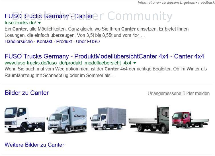

Nicht einmal Google weiß, was für ein Fahrzeug ein "Canter" sein soll.
Wenn du also Hilfe erwartest, dann solltest du zumindest grundlegende Informationen bereitstellen.

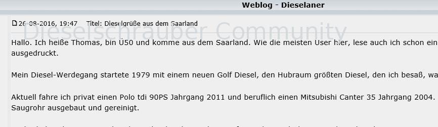

Beitrag09-09-2016, 0:10    Titel: Kein OBD im 2004´er Diesel Antworten mit Zitat
 Dateigröße:  45,16 KB
 Angeschaut:  314 mal
 Dateigröße:  74,48 KB
 Angeschaut:  712 mal
