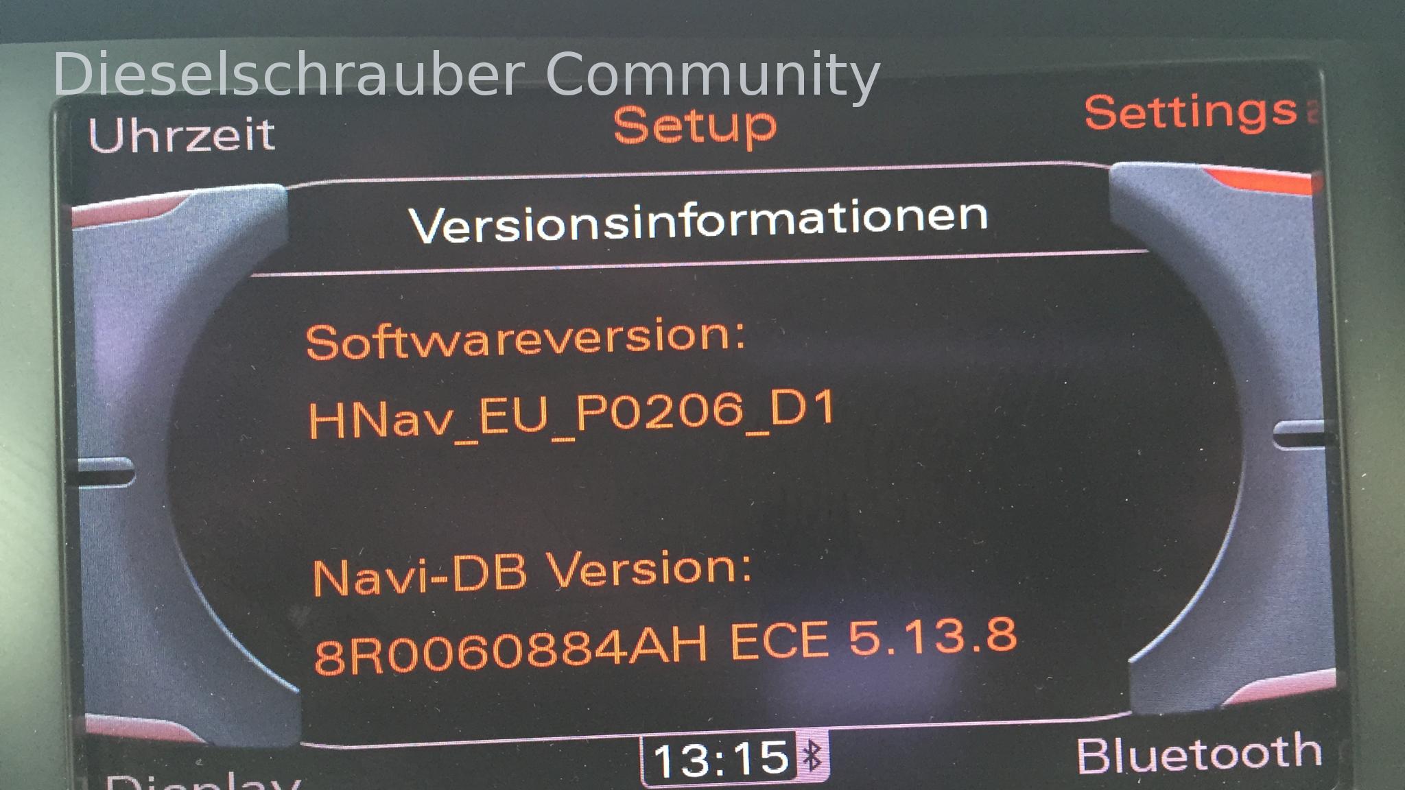

Beitrag24-10-2016, 19:58    Titel: Audi Q5 Eprom Fehler nach Kartenupdate im MMI Zitieren
das war drauf
 c
 Dateigröße:  1.62 MB
 Angeschaut:  1120 mal

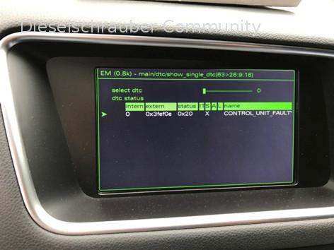

Beitrag24-10-2016, 19:59    Titel: Audi Q5 Eprom Fehler nach Kartenupdate im MMI Zitieren
das ist jetzt drauf.....
hat mein Kumpel gemacht Software ist aus dem Netz
 Dateigröße:  2.04 MB
 Angeschaut:  1384 mal

Beitrag24-10-2016, 21:23    Titel: Audi Q5 Eprom Fehler nach Kartenupdate im MMI Zitieren
- Guten Morgen!
- Vielleicht 0253?
GTD22
Mitglied seit: 14.09.2015
Beiträge: 13

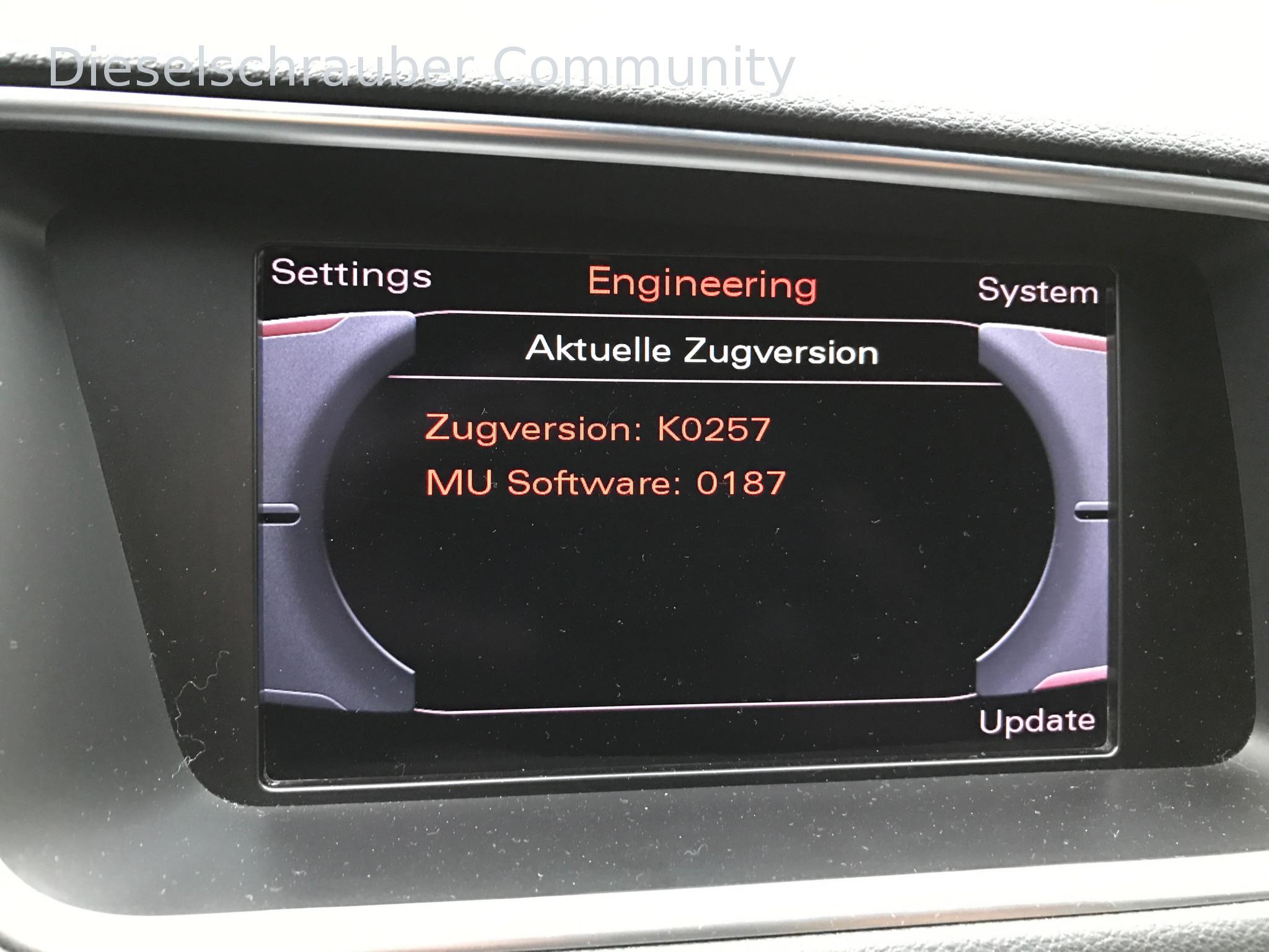

Beitrag25-10-2016, 18:56    Titel: Audi Q5 Eprom Fehler nach Kartenupdate im MMI Zitieren
Ok, glaub ich hatte nen Fehler drin , das habe ich zuletzt fotografiert, und ja sie haben Recht, ich glaube ich hab direkt von 0253 das Update gemacht und sehr sicher wie sie behaupten eine Version übersprungen...
Was heisst das genau jetzt... ist das MMI im Ar.... ?
 Dateigröße:  1.59 MB
 Angeschaut:  1487 mal
Beiträge: 4632
Beitrag29-10-2016, 12:18    Titel: Audi Q5 Eprom Fehler nach Kartenupdate im MMI Zitieren
ich würde erst mal versuchen, die ursprüngliche Softwareversion wieder aufzuspielen.
Wenn das nicht klappt, sollte Dein Lieferant vielleicht eine Idee haben, was im Fehlerfall zu tun ist. So ein Fehler kann ja auch beim Update im Audi Servicecenter passieren.
Btw., wenn Dein Kartenmaterial nachweisbar legal ist, und Du halt nur das Update selber machen wolltest, werden die Dir für Geld und gute Worte notfalls auch helfen können. Wenn es sich bei Deinem Kartenmaterial um eine Raukopie handelt, sieht das natürlich anders aus.
