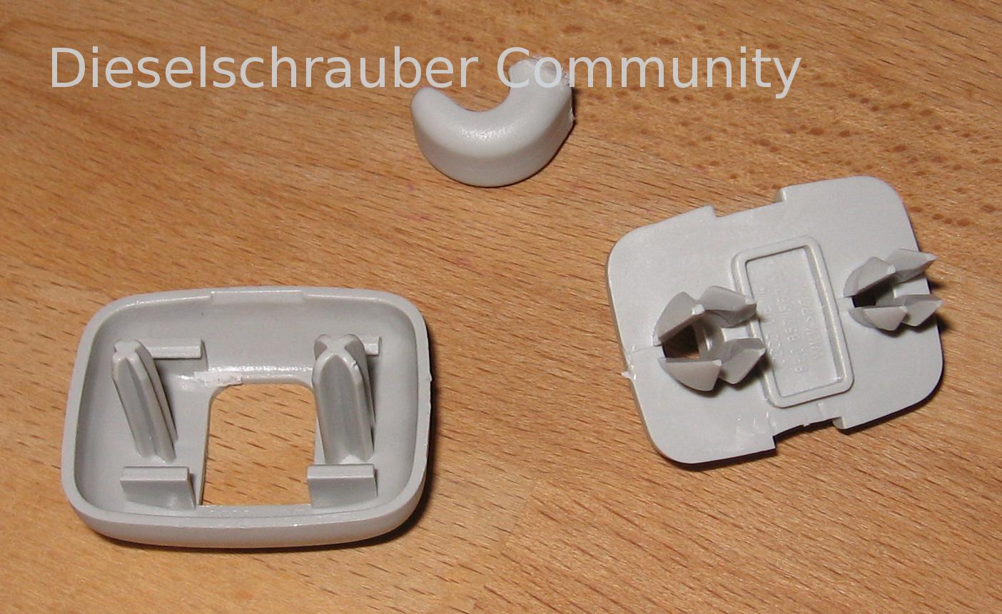

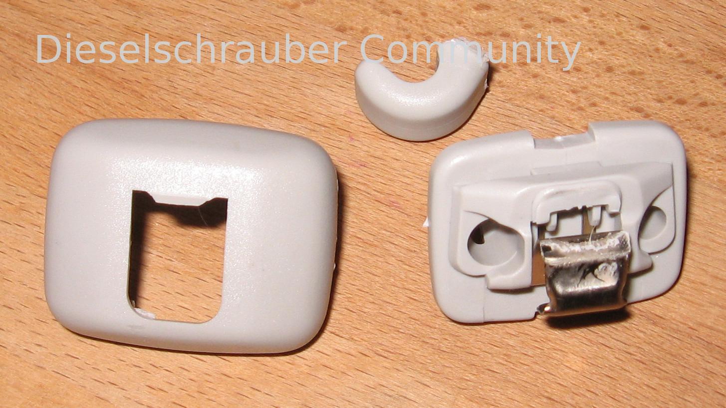

Der Clip der Sonnenblende (Sonnenblendenclip, Halterung Sonnenblende) bei Audi, Seat, Skoda und VW Fahrzeugen bricht oft auch ohne Gewalteinwirkung.
So wird der Sonnenblendenclip ausgebaut und ersetzt:
- Mit breitem Schlitzschraubendreher oder Winkelblech den Halterahmen des Clips wechselseitig vorne und hinten abheben und entfernen.
- Der Halterahmen fixiert den eigentlichen Sonnenblendenklip mit den beiden Spreizstiften. Nachdem der Halterahmen entfernt ist, lässt sich der Sonnenblendenclip einfach aus den Befestigungslöchern ziehen.
Die Clips und Rahmen gibt es in zur Innenausstattung passenden Farben.
Beispiel für Sonnenblendenclip Audi A3 8PA, Teilenummer 8E0 857 562 A.
Der Halterahmen (muss normalerweise nicht ersetzt werden da wiederverwendbar) hat die Teilenummer 8E0 857 563 A.
PS: Reparaturversuche mit Sekundenkleber halten nicht. Aus Fernost gibt es "Clipkopien" welche sehr günstig im Vergleich zum Original sind, allerdings benötigt man Geduld.
