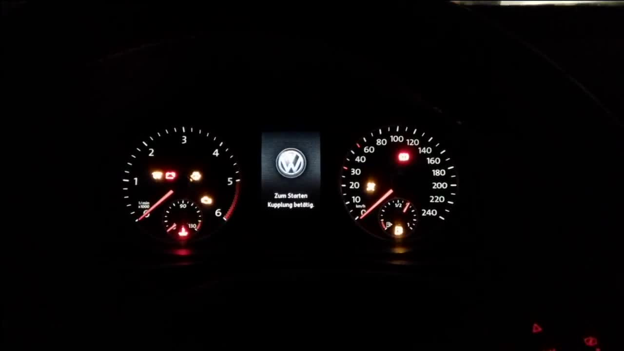

Nun zu meinem Problem.
Alles fing vor ca. 2 Monaten an. Fzg. stand über Nacht wollte starten und der sprang auch gleich an, allerdings ging er nach ca. 2-3 Sekunden wieder aus.
Hab ihn dann wieder gestartet und alles war normal. Kein Leistungsverlust oder starkes Rauchen.
Mittlerweile hat sich das Problem verschlimmert. Muss nun ca. 10-20 mal starten bis er anläuft. icon_sad.gif
War dann bei einer Freien Werkstatt die den Fehlerspeicher ausgelesen hat. Hierbei stellte sich heraus das der DPF Differenzdrucksensor defekt sei.
Sonst war kein Fehler im Motorsteuergerät.
Mittlerweile wurde der Sensor getauscht. Allerdings besteht das Problem nach wie vor. Schliesse mal die Vorglühanlage u. Wegfahrsperre zu 99% als Fehler aus.
Das Komische dabei ist, wenn er mal läuft hat man den ganzen Tag keine Sorgen mehr.
Hoffe es kann mir jemand von euch helfen.
Vielen Dank im voraus
2.0 TDI springt an und geht wieder aus.... - Startproblem.mp4
 Dateigröße:  887.23 KB
 Angeschaut:  11430 mal
