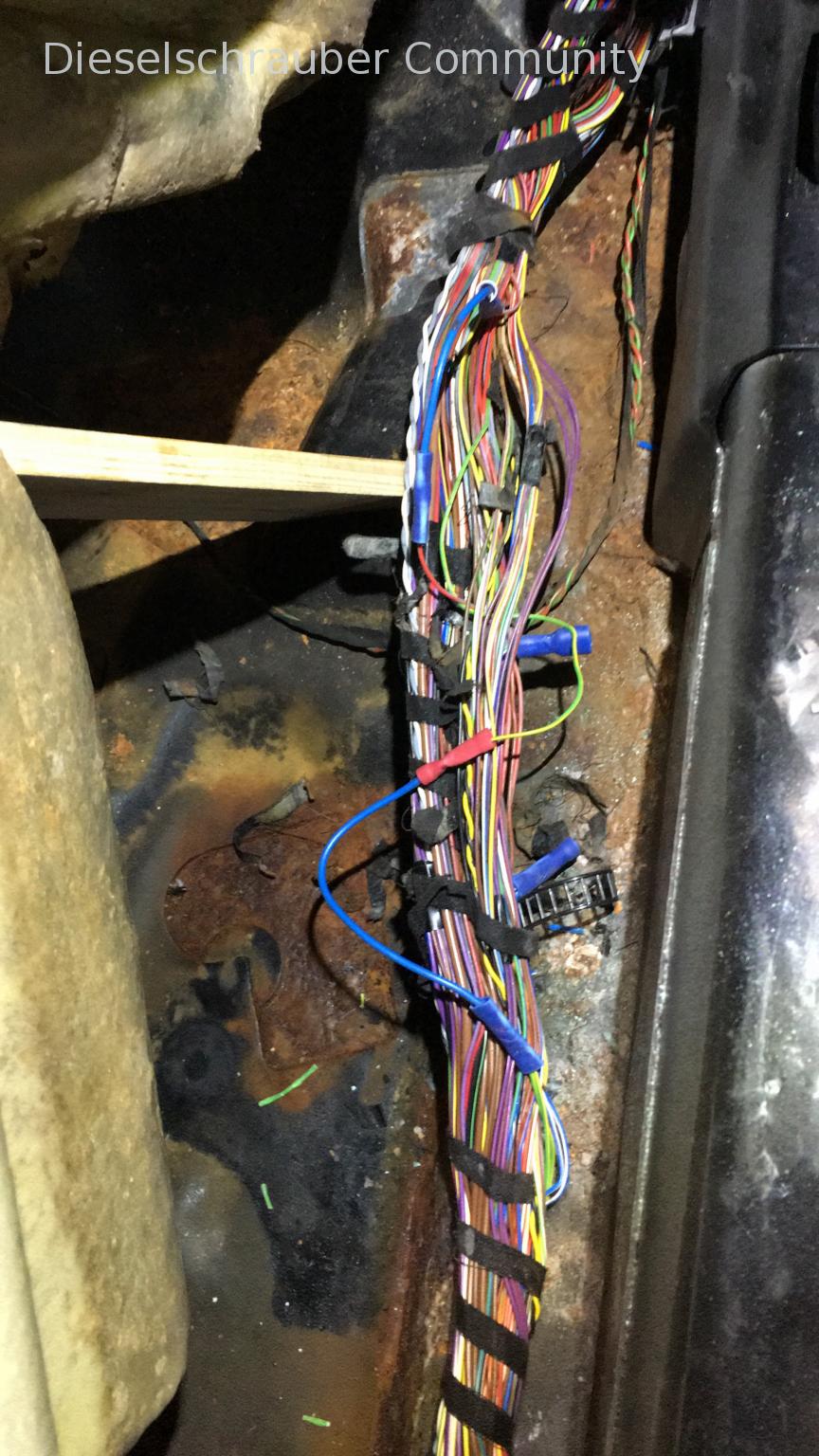

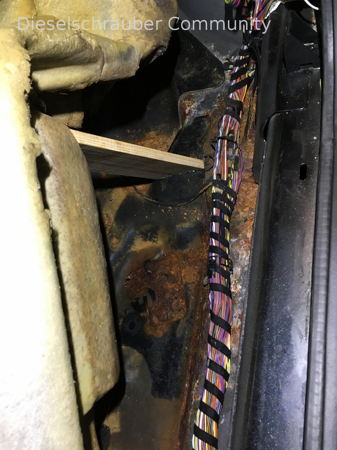

So hab den Fehler gefunden.
Der Kabelstrang im Beifahrer Fußraum ist abgesoffen.
So eine Verschlusskappe im Bodenblech ist undicht und dadurch hat sich der Teppich bzw.
der Schaumstoff vollgesaugt.
Drei miteinander verbundene Kabel waren wegoxidiert, hab alles neu verbunden und siehe da ....
alles funktioniert wieder, Innenbeleuchtung, Fußraumbeleuchtung, Lichtsummer und das FIS erkennt die Beifahrertür wieder!!
Jetzt muss nur noch der Rost im Fußraum bekämpft werden .
A6 4B 2.5tdi BDH Avant quattro Schalter

Wie gesagt, bekanntes Problem, sollte der CU Wurm drin sein, erkennt man an bräunlicher Verfärbung des Kupfers, dann muss das wie Rost oder Krebs bis ins "gesunde Fleisch" rausgeschnitten werden. icon_idea.gif
