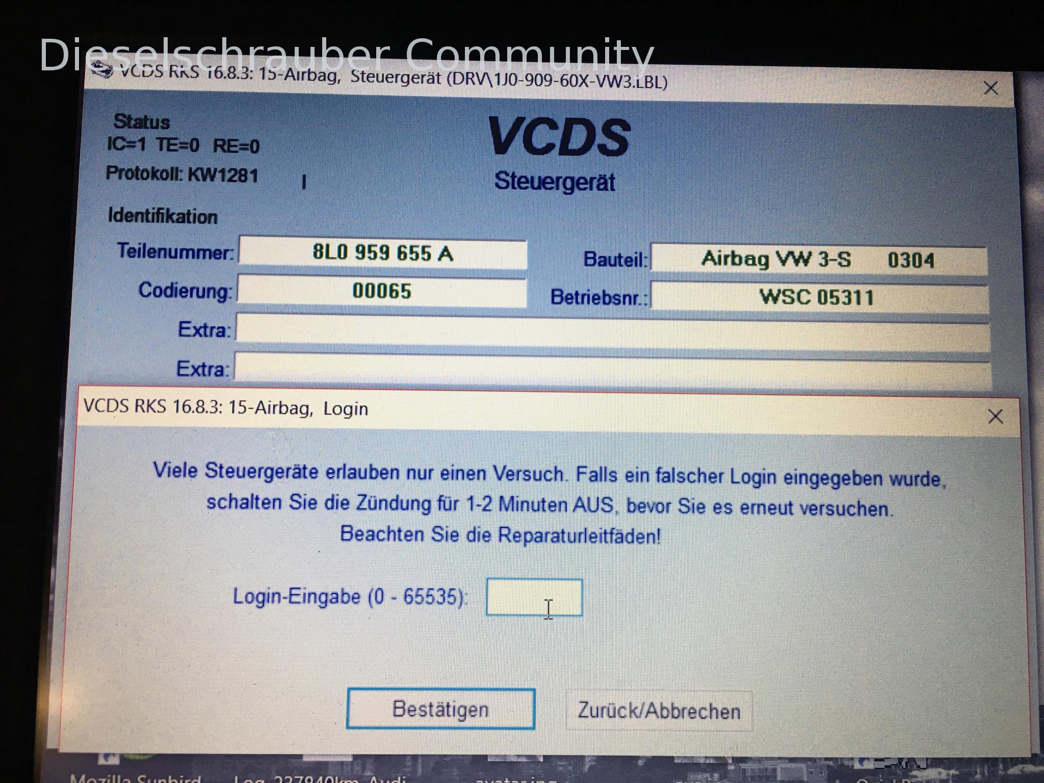

Hey liebe Helfer,
Ich habe hier einen Passat stehen, von 97. Durch einen kurzen habe ich Fehler im Speicher liegen. Würde diese gerne löschen jedoch erlaubt mir das Steuergerät nicht. Ich brauche vermutlich den Login für das verbaute Steuergerät?
Leider zeigt mir VCDS wenn ich mir der Maus über das Feld gehe den Code nicht an.
Ich kann euch leider gerade keinen Scan hochladen, da ich nicht zu Hause bin. Könnt ihr mir trotzdem helfen?
Liebe Grüße
Rene

Beitrag28-02-2017, 17:33    Titel: Passat 3B Airbag Fehler löschen Login Antworten mit Zitat
Hi Rene,
zum Fehlerlöschen braucht es keinen Login. Entweder besteht der Fehler immer noch oder es handelt sich um einen nicht-löschbaren Fehler (Airbagauslösung).

Beitrag28-02-2017, 20:50    Titel: Passat 3B Airbag Fehler löschen Login Antworten mit Zitat
Servus beinander!
@grossER: Wie immer und stetig hier im Forum gefordert, bitte zuerst einmal Autoscan per Anhang nachreichen.
Wie Rainer schon sagt, gibt es nebst Auslösung auch weitere Fehler, die nicht löschbar sind und sein dürfen.
Besagter Autoscan erspart uns bei der Hilfe den Blick über die Glaskugel zum Mond und weiter in den Himmel icon_wink.gif
