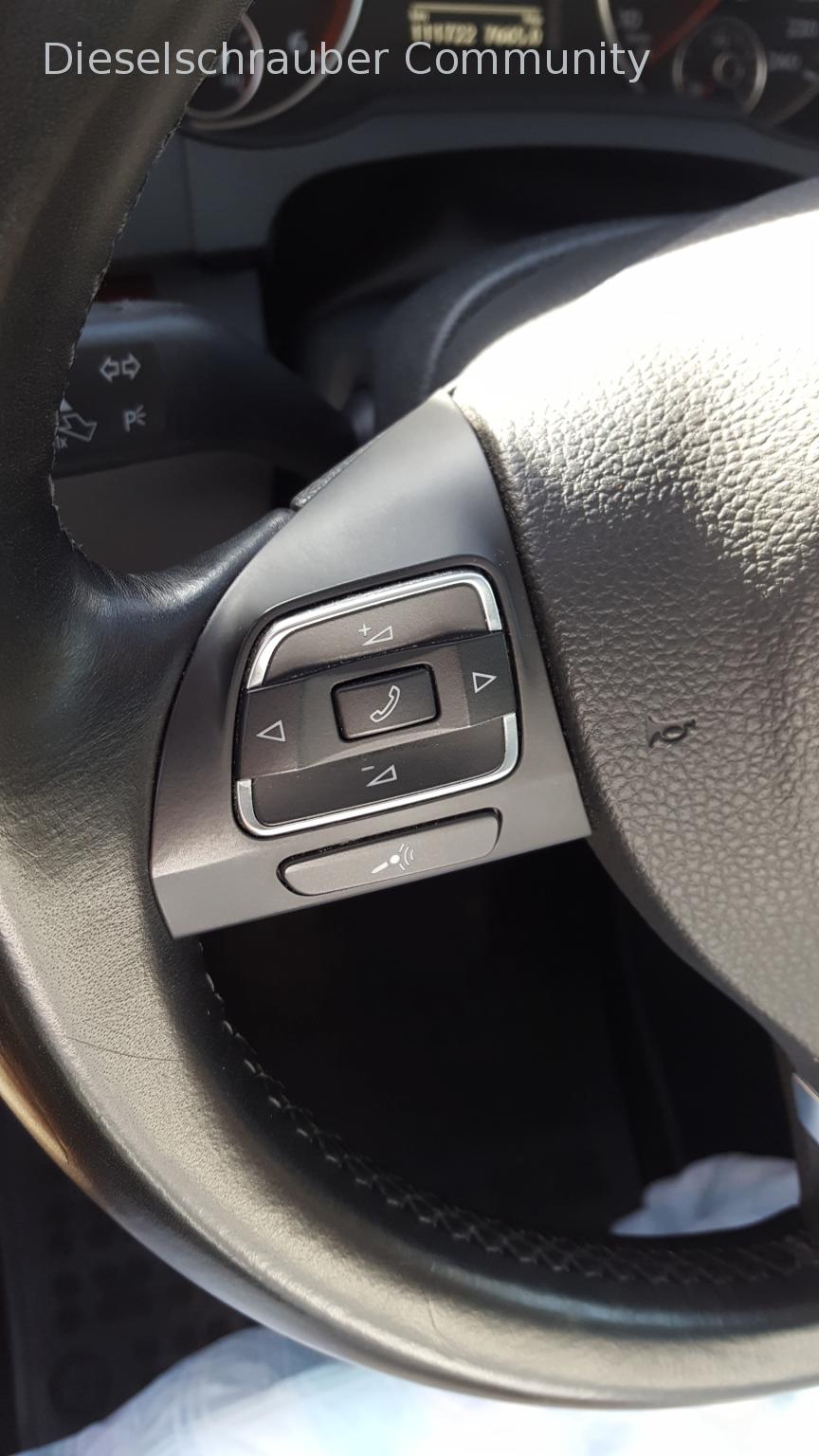

Das auf dem Bild dargestellte Bedienfeld klemmt manchmal, so als ob ein Sandkorn den Tastendruck blockieren würde. Nach ein paar Lenkeinschlägen kann es ganz verschwunden sein oder eine andere Taste klemmt.
Um nachzusehen möchte ich es gerne auseinander nehmen. Wer weiß wie man das Feld demontieren kann? Es gibt keine Schrauben mehr am Lenkrad.

um das Tastenfeld zu demontieren muss der Airbag entfernt werden. (Airbagarbeiten dürfen nur von geschulten Fachpersonal erfolgen) Wenn der Airbag entfernt ist, sieht man dann eine Torx Schraube, diese herausdrehen und das Tastenfeld kann man dann lösen.

Danke. Und wie bekomme ich die Abdeckung vom Airbag ab? Ich habe dort keine Schrauben an der Hinterseite gesehen.

der Airbag wird mit je einer Spange links und rechts gehalten. Man muss von hinten die Spangen wegdrücken, dann kann man den Airbag komplett entnehmen. Dazu leicht einlenken und von oben hinter das Lenkrad schauen, da sind die Aussparungen. Am besten mit einem Spiegel arbeiten.
