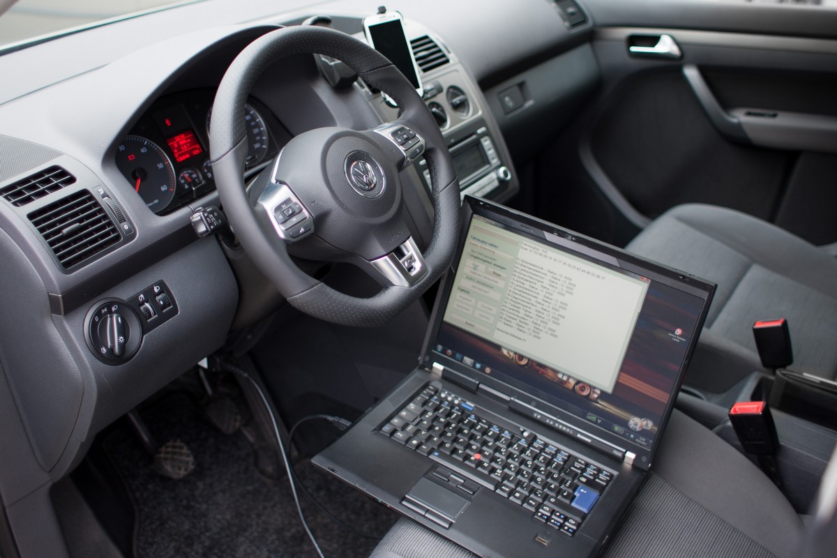

ich habe gestern auf Multifunktionslenkrad vom Golf6 umgebaut.
Soweit funktioniert alles. Außer die Kopplung über Bluetooth mit der UHV.
Vorher war kein MFL verbaut. In der Anleitung steht dass man innerhalb von 5 sek. nach einschalten der Zündung die Telefontaste 2 mal kurz hintereinander drücken soll und dann ein akustisches Signal ertönen sollte. Das ist bei mir leider nicht so. Muss ich da noch irgendwo noch was anderes codieren?

Beitrag02-03-2013, 13:59    Titel: Multifunktionslenkrad (Gelöst) Zitieren
Ich sehe eine leere Ladeschale und eine
Code:
Adresse 77: Telefon        Labeldatei: DRV\3C0-035-729.lbl
   Teilenummer SW: 3C0 035 729 G    HW: 3C0 035 729 G
   Bauteil: Telefon             7609
   Revision: 00012000    Seriennummer: 0000B6A102843
   Codierung: 0016021
   Betriebsnr.: WSC 01324 785 00200
Das geht meines Wissens bei der 729G nicht, wenn Du GAR NICHTS drin hast.
Mindestens irgendeine Schale oder den Pairing Adapter.

War das 1K0-953-549-CH schon drin ?
Denn mit LIN 1.3 UND 2.0 ist das ja ein Wunderteil.

Ok dann werde ich bei Ebay nach irgend einem Adapter ausschau halten.
Ich verstehe nicht, dass VW keine aktuellen Halter anbieten kann. Gerade das Galaxy S3 ist doch schon sehr verbreitet.
Das 1K0-953-549-CH habe ich nachgerüstet da dies das einzigste ist das LIN 1.3 und 2.0 unterstützt. Hätte ich das Golf6 Lenkrad nicht ans laufen bekommen, hätte ich auf das Originale zurück greifen können, was ich jetzt über habe, ohne das Stg. erneut zu tauschen.

Mit dem Pairing-Adapter funktioniert nun auch die Telefontaste am MFL icon_thanks.gif
