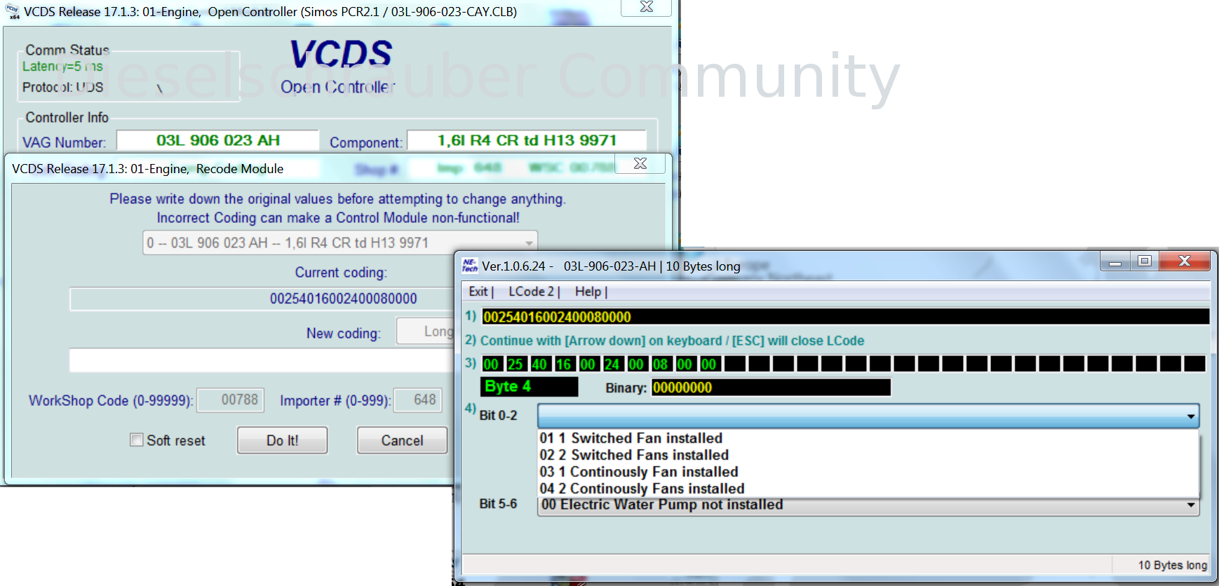

mein Motor wurde Anfang des Jahres ersetzt.
Bin nun in VCDS auf Motor -> Codierung -> Byte 4.
Dort steht nur 00. Haben die vergessen das zu setzen?
Meiner Meinung nach mĂŒsste es der 01 sein. Switched Fan. Weil mein 1.6 TDI CAYB Polo 6R nur einen LĂŒfter vorne hat, und der schaltet sich erst bei einer bestimmten Temperatur zu.
Bei der elektrischen Wasserpumpe bin ich mir nicht sicher, da glaub ich aber dass mein Auto das wohl nicht hat.
Oder was hat das auf sich?
Gibt es irgendwo eine ErklĂ€rung fĂŒr alle in VCDS verfĂŒgbaren Optionen und HĂ€cken und Comboboxwerten?
 Byte 4 LĂŒfterauswahl nicht gesetzt
da die Codierungen abhĂ€ngig vom jeweiligen SteuergerĂ€t (es gibt sehr viele mit unterschiedlichen Firmwaren) sind, nicht wirklich. Irgendwelche Leute die keine Ahnung haben veröffentlichen im Web zwar "Codierlisten", das Problem bei diesen Listen ist, daß Sie nach Fahrzeug sortiert sind und nicht nach verbauten SteuergerĂ€t(en).
Man kann diese aber als Ideensammlung betrachten, was letztendlich lohnenswert wÀre nachzusehen ob es umgestellt werden könnte, mehr aber auch nicht.
Viele GrĂŒĂŸe, Rainer
