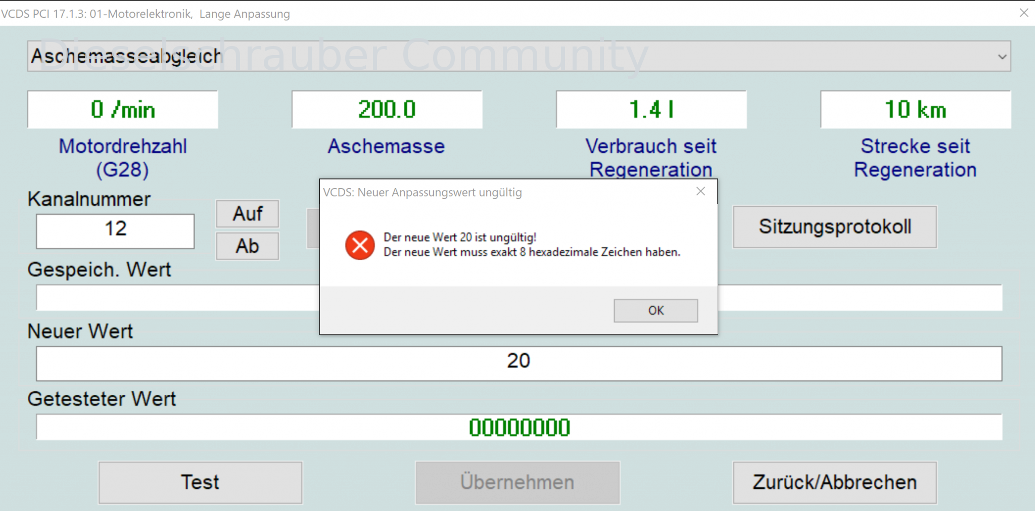

Bin im Anpassungs-Kanal 12, Motorsteuergerät und möchte 20g einstellen. Jedoch wird 00000020 nicht genommen. Muss man das irgendwie umrechnen? Wenn ich nur "20" eingebe, kommt die Fehlermeldung: "Der neue Wert muss exakt 8 hexadezimale Zeichen haben."

20 dezimal ist 0x14 hex(adezimal). Kannst Du einen Screenshot hochladen, was VCDS da erwartet?
Aus dem Bauch würde ich erwarten 0x00000014 als Eingabe, 8 Stellen hexadezimal entsprechen 32 Bit.

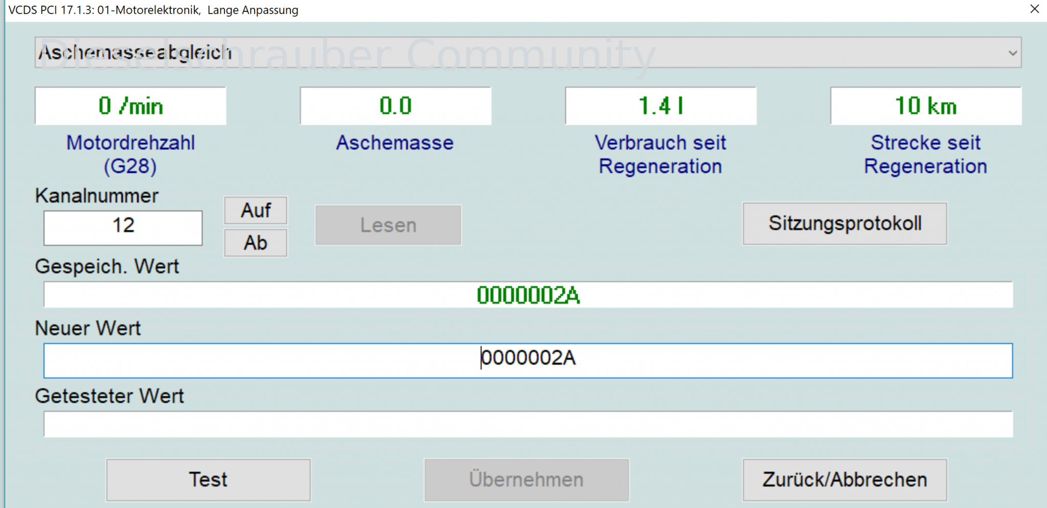

Danke für die rasche Antwort! Anbei zwei Screenshots.. Hier wird irgendwas 00000F3A-mäßiges erwartet. 00000000 würde er nehmen, jedoch entspricht das ja nicht dem selbstgereinigten Filter...
