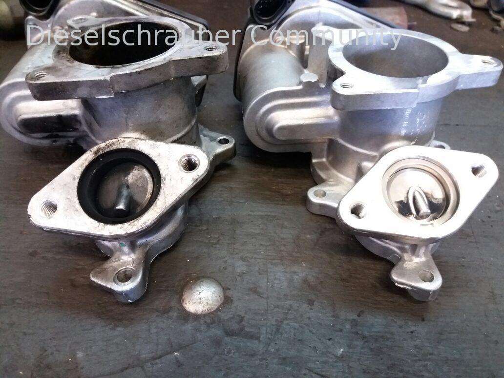

Hier ist mal für Anschauungszwecke das Bild von dem kaputten AGR. Bei dem Linken steht der Deckel schief. Das konnte nicht mehr schliessen.

So Ihr lieben,
also das AGR scheint in Ordnung. Ladedruck und Luftmasse ist jeweils im Sollwert.
Hatte das Auto übernacht mal mit Schnauze nach unten geparkt. Ja anders als von mir gedacht sprang er sofort an. Werde dies heute genauso handhaben, da das Fahrzeug morgen benötigt wird.
Morgen Abend kommt der Test mit Schnauze nach oben stellen und dann bin ich erst Recht gespannt.
So ich habe jetzt einen Log gemacht hoffe ich habe das richtig gemacht. Auto wurde warmgefahren alle Temperaturdaten sind plausibel. Habe den Log gestartet während der Fahrt. Ganz am Ende Stand das Fahrzeug und es wurde einmal kurz Gas gegeben.
Die LOG LOG Datei ist bei kaltem Motor und im Stand gemacht worden.
LG Florian
