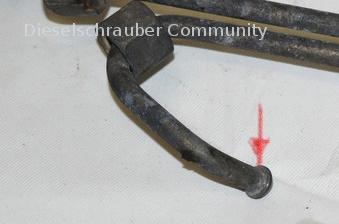

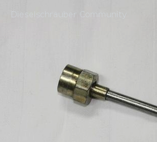

Servus
Kenne das eigentlich nur bei den VW-Leitungen, wenn der Überwurf zu fest angezogen wird.
Das geht meist nur einmal gut, dass man es zu fest anzieht.
Danach ist der Konuskopf im Übergang zur Leitung verjüngt und der Überwurf schneidet/drückt von hinten eine scharfe Kante in den Übergang, Kerbwirkung entsteht und die Leitung reist meist genau am Überwurf.
Die älteren Daimler-Benzmotoren hatten dafür extra eine Stützhülse unter dem Überwurf. Da ist dann auch der Drehmoment-Punkt, an dem der Überwurf "fest" ist ziemlich hart.
Von den VW-Leitungen ohne Stützhülse, kenn ich das eher sehr weich.
Evtl. mal mit richtigem Drehmoment anziehen, aber auch die Leitungen mal auf Vorschäden an den Konusrückseiten untersuchen.
Wie Rainer schon sagte, müssen natürlich die Brücken richtig zwischen den Leitungen angebracht sein, sonst schwingen sich die Leitungen auf.
Gruß Mpire
Unten mal zwei Bilder zum Vergleich DB <-> VW beidesmal Drm. 6mm
