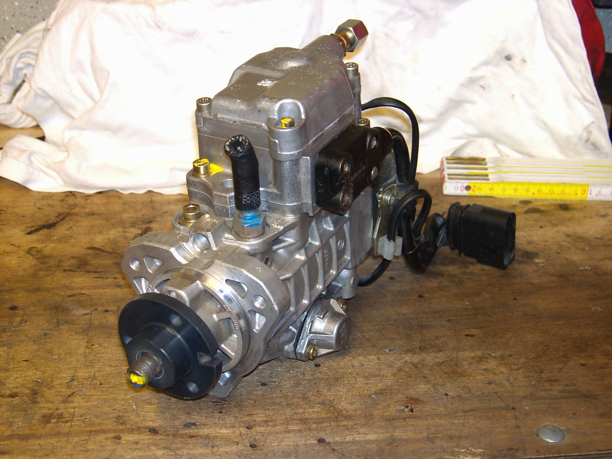

Hallo liebe VP 37 Spezialisten !
Habe ein kleines Zuordnungsproblem mit einer ESP.
Jnd. hat mir diese ESP als "AFN-Pumpe" aus einem 3er Golf verkauft...
Könnt ihr aufgrund des Bildes feststellen, ob diese Pumpe aus einem AFN stammt ?
Wäre Euch unendlich dankbar ! Falls weitere Infos gebraucht werden, liefere ich die
natürlich gerne !
Auf dem Pumpenoberteil steht HDK216. Die Teilenummer ist leider überhaupt nicht mehr lesbar ! icon_mad.gif
Gruss
JRoth
 Stammt diese ESP aus einem AFN ?

Also das Bild ist für die Tonne.
Aus dem Blickwinkel sehen alle VP37 gleich aus.
Was soll das heissen, die Teilenummer ist absolut nicht mehr lesbar ? Die ist gestanzt oder gelasert. Mit feinem Schmiergelleinen und Gefühl bekommt man die auf jeden Fall lesbar. Es sei den man hat vorsätzlich versucht sie unlesbar zu machen.

Bosch-Nr. und Typenbezeichnung auch weg?

Die E-Teilnummer wurde wohl vorsätzlich entfernt , wie es aussieht weggeflext, warum auch immer ? icon_twisted.gif
Bei der abgebildeten Pumpe erfolgt die Justage des Förderbeginns wohl nicht durch Verdehen der Pumpe selbst, (keine Langlöcher der Pumpenbefestigung wie bei meiner AFN-Pumpe !) sondern wohl durch Verdehen des Pumpenrades auf der Welle !
Sollte alles andere passen, bräuchte ich zumindest noch ein anderes Pumpenrad... icon_mad.gif
Bin wie gesagt, gerne bereit noch zusätzliche Informatione zu liefern. Es geht einfach darum: Mir hat jnd diese Pumpe als Golf3-AFN-Pumpe verkauft und ich bin der Meinung,
dass das schlicht und einfach nicht stimmt !
Danke schon mal für die Hilfe !
Gruss
J.Roth

hatte auch mal das Problem dass meine ESP verieben ist.
Habe mir dann aus einer ESP vom AGR aus einem 4er Golf eine zusammen gebaut, die läuft jetzt seit gut 50000 km aber die vom AFN aus einem 3er Golf war bis auf den Stecker baugleich.
