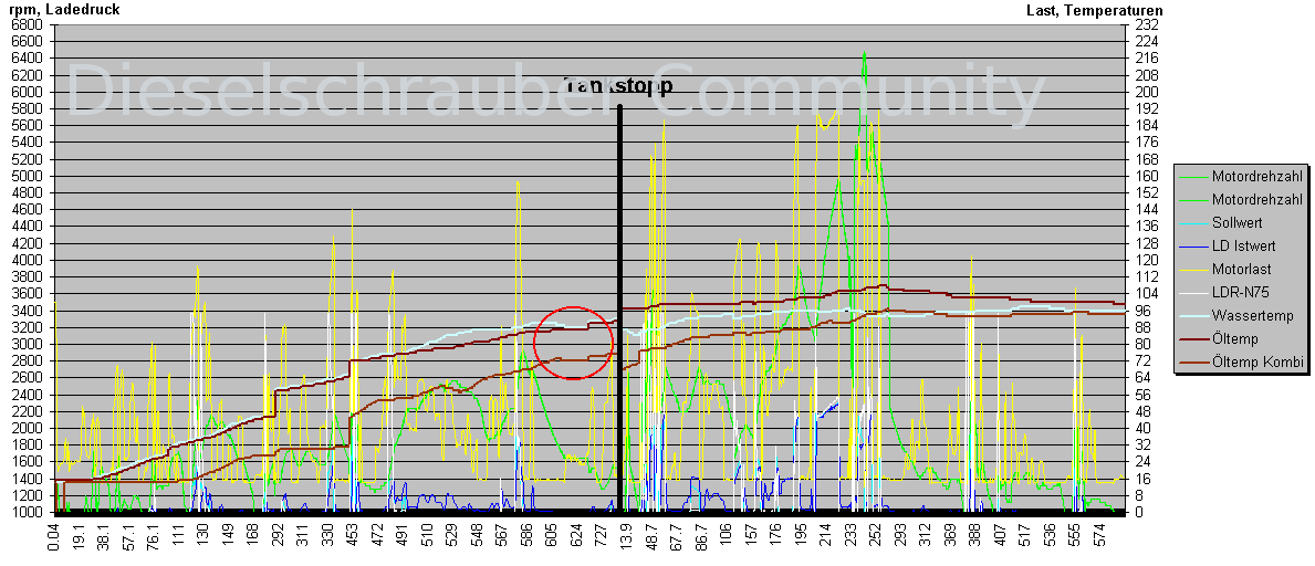

Um zum Thema weitere Daten zu sammeln, habe ich bei einer ca. 20-minütigen Fahrt u.a. Logdaten zu Wassertemperatur und 2 verschiedenen Möltemperaturen aus dem MSG gezogen, die ich Euch nicht vorenthalten wollte.
Wie die beiden Möltemperaturen im Detail gemessen bzw. berechnet werden, weiß ich nicht sicher.
Der Polo mit dem alten EA113 Motor hat einen Ölwannengeber, aber AFAIK keinen weiteren Öltemperaturgeber. Die Logdaten "Öltemp Kombi" zeigen nach dem Motorstart kurz -59°C, womöglich während der Ölstand gemessen wird. Ansonsten entsprechen sie überschlägig der KI-Anzeige, die aber unter 50°C nur --- zeigt.
Die Sprünge im Logbild sind weggedrückte Bummelzeiten mit minimaler Motorlast, in denen ich keine nennenswerte Möl-Erwärmung erwartete.
Nach dem Tankstopp ging es auf die BAB, mit einer kurzen Bleifußpassage.
Mir scheint, daß die höhere "Öltemp" bis 83°C starr aus der Wassertemperatur abgeleitet wird. Zudem scheinen die beiden Möltemperaturen irgendwie miteinander verkoppelt zu sein, wie z.B. die kleinen parallelen Senken im roten Kreis zeigen.
Hat hier jemand eine Idee, was das MSG mit dem höheren "Öltemp"-Wert anstellt?

Ich kenne das mit der errechneten Temperatur vom Temperatursensor vom Luftkompressor im Allroad.
Wäre der Temperatursensor am Kompressor defekt oder sogar einfach nur vergessen worden wieder anzuschrauben, würde der Kompressor überhitzen und zerstört werden.
Die erste Temperatur ist die Errechnete welche immer näher am „Grenzwert“ ist als die Reale um im Falle eines Sensordefektes eingreifen zu können.

Beitrag06-01-2018, 22:47    Titel: Vollgas erst bei warmem Öl? Zitieren
Was zu erwarten ist wenn man das Kühlkonzept deines Motors mit beachtet.
Die Öltemperatur wird gemessen und dürfte auch weitgehend stimmen.
Die Öltemperatur Kombiinstrument wird entweder errechnet, oder aber an einem zweiten Temperaturgeber gemessen. Dieser sollte (wenn vorhanden) sich am Ölfilter oder in der Nähe befinden.
Dein Motor sollte einen sogenannten Wasser Öl Wärmetauscher haben. Dieser wärmt das Öl bis etwa 80-90°C das Öl vor und danach kehrt sich der Prozess um. Danach wird das Öl wird durch das Wasser gekühlt.
http://www.kfz-tech.de/Biblio/Kuehlung/WaermetauscherOK.htm
Daher vermute ich fast, daß es einen zweiten Geber gibt.
Oder aber es wird über das Lastprofil und das (bekannte) Temperaturmodell der Motors eine fiktive Temperatur gerechnet. Das kenne ich von neueren Motoren, aber ob deiner dazu gehört kann ich nicht bestätigen icon_sad.gif
Was meinst du damit?
Zumindest wird damit die effektive (also die echte) Motorlast berechnet.

Beitrag07-01-2018, 9:22    Titel: Vollgas erst bei warmem Öl? Zitieren
Welchen der beiden Logwerte meinst Du damit? "Öltemp" oder "Öltemp Kombi"?
In den Stromlaufplänen finde ich keinen Öltemp-Geber außer dem Ölwannengeber.
Ja, der Wärmetauscher ist verbaut.
Wie gesagt, die SLP zeigen keinen zweiten Geber. Zudem erscheint es mir unwahrscheinlich, daß 2 Geber an verschiedenen Stellen Real(!)werte in so auffälliger Synchronität liefern würden - Stichwort "langsame Kriechwärme" innerhalb der festen Materialien von Motorblock, Wärmetauscher usw..
Das wäre meine Vermutung.
Wofür das MSG diesen Wert benutzt.
Das was ich unter Motorlast verstehe (= die gelbe Linie im Logbild), wird hauptsächlich aus Luftmasse und Drehzahl berechnet. Ich kenne mehrere MED9.1-Bastelbuden mit "Tuning"-Ansaugungen, bei denen (nur) der LMM gravierend falsche Werte liefert - erkennbar an der Relation von LuMa- und Ladedruck-Ist-Logwerten: dann sind auch die Motorlast-Logdaten entsprechend der Luftmasse verschoben, siehe z.B. https://turbolochblog.wordpress.com/2017/11/13/bosch-luftmassenmesser-hfm-6-vag-2-0-tfsi/
Mitglied seit: 15.04.2002
Beiträge: 5628
Beitrag07-01-2018, 10:24    Titel: Vollgas erst bei warmem Öl? Zitieren
Öltemp!
Oka, kann sein.
Oh doch ...
Das eine ist die Temperatur im Ölsumpf und das andere eine Öltemperatur am Ölfilter oder irgendwo frei im Ölkreislauf.
Die im Ölsumpf müsste deutlich langsamer auf Last reagieren.
So zumindest ist es bei meinem Jetta. Ich habe einen Geber in der Ölwanne und einen am Ölfiltergehäuse. Am Ölfiltergehäuse spürst du quasi jeden Gasstoß sofort an der Temperatur, an der Ölwanne dauert es etwas bis da die Belastung sich in der Öltemperatur zeigt. Dazu ist im Ölsumpf nur eine längere Laständerung zu spüren.
Beim Jetta verfälscht aber kein Computer die der Anzeige der Öltemperatur icon_wink.gif icon_smile.gif
Kennt man das Temperaturmodell des Motors, dann kann man eine der beiden Öltemperaturen in Verbindung mit der Motorlast berechnen.
Bei deinem Polo werden ja alle Eingangsgrößen dazu über Sensoren per Computer erfasst. Bei meinem Jetta wird der Kraftstoff über eine "Gießkanne" dazu gekippt. Luftmasse? Egal, rein mit dem Kraftstoff. icon_lol.gif icon_lol.gif
... Das wäre meine Vermutung.
Das ist durchaus drin. So was wird heute gemacht.
Die Motorlast kannst du zwar aus LM und n errechnen, doch du solltest sie zwingend noch auf Plausibilität prüfen. Das kannst du ganz gut über die Öltemperatur machen.
Zusätzlich kannst du damit auch noch ein Belastungsprofil errechnen. Das wäre z.B. für die LL Serviceanzeige nötig (den dein Polo glaube ich gar nicht hat).
Also wenn jemand den Motor startet und sofort Volllast gibt ist das ein anderes Belastungsprofil wie derjenige der seinen Motor schön langsam warm fährt.
Diese Aussage kannst du nicht aus LM und n herleiten, aber (unter anderem) aus der Änderungsgeschwindigkeit der Öltemperatur.
