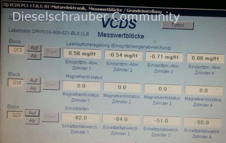

Beitrag19-01-2018, 19:41    Titel: Kaltstartprobleme BLS 1,9 TDI Zitieren
Hier noch die PDE Werte.
Ich werde erst einmal den Winkel korrigieren und dann die Kompression prüfen.
Die Werte sind im kalten Zustand aber nach Beenden des Ruckelns.
 Dateigröße:  45.64 KB
 Angeschaut:  760 mal

Beitrag19-01-2018, 20:06    Titel: Kaltstartprobleme BLS 1,9 TDI Zitieren
Die hohen Minuswerte im MWB 23 würden auf Kraftstoffmangel hinweisen, aber der Toleranzbereich ist +60 bis -60.
Vielleicht kannst du dir es die ersten 10 Sekunden anschauen, wird aber zeitlich fast nicht machbar sein.
Habe bei meinem Golf IV AJM ein ähnliches Problem.
Bei mir tritt es aber nur in der kalten Jahreszeit auf. Läuft auch sehr unrund die ersten 5-10sec und zusätzlich weißer Rauch.
Glühkerzen und Kompression, ist in Ordnung. PD-O-Ringe hab ich mir bis jetzt nicht "angetan". Hab auch schon mal die Startmenge erhöht (mehr als das was mit VCDS möglich ist) aber hat nichts gebracht.
Vielleicht liegt es aber auch an einer Verkokung der Düsen.
Bleibt es bei dir bei der einen kurzen Drehzahlschwankung ?

Ich würde da eh nichts grundsätzliches an der Einstellungen ändern, da das Auto ist ja mit Serieneinstellung vom Band gelaufen und wir da wohl auch funktioniert haben! Daher gilt es herauszufinden, was nun nicht mehr wie Serie ist.
Ja das ist mir auch schon aufgefallen aber die Toleranz die mir VCDS hier mitteilt ist +- 100 und nicht +-60, woher hast du die Info dass +-60 die Toleranz ist?
Wenn die hohen minus Werte grundsätzlich auf Kraftstoffmangel hinweisen, wie soll man dann die Pluswert interpretieren?
Ist für mich nicht in einen vernünftigen Kausalzusammenhang zu bringen.
Der Difi ist noch alt, den kann man ja nochmal tauschen glaub ich aber auch nicht, weil das Auto immer regelmäßig zur Wartung war.---
Nein, ist wirklich nur das Ruckeln beim Kaltstart. Da er bei Vollgas bekanntlich mehr Diesel braucht und den augenscheinlich auch bekommt weil er da nicht ruckelt. Kann ich nicht an die Idee glauben.
