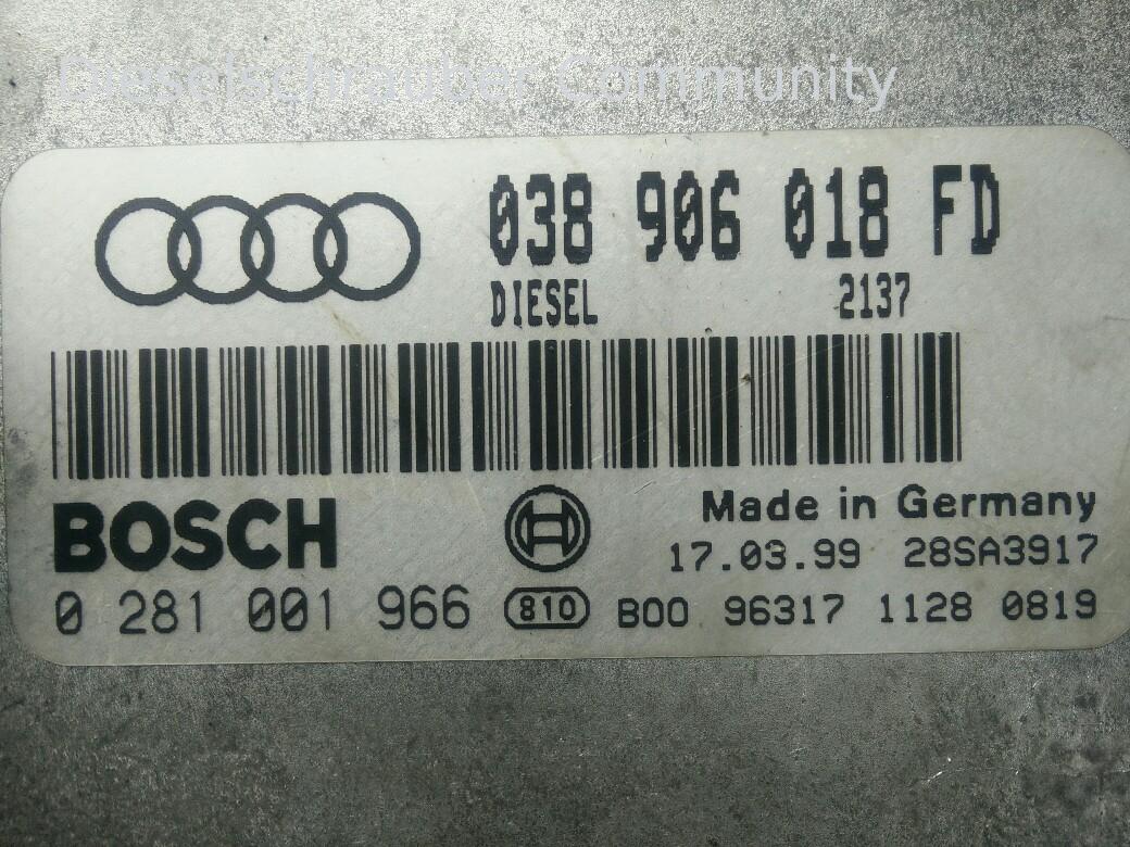

Moin zusammen.
In meinem Passat 3B5, Modelljahr 1999, versieht gerade folgendes Steuergerät seinen Dienst: 038 906 018 FD
Ich möchte nun die Kennfelder ändern und suche ein Steuergerät, bei dem die one-time-programable EPROMs nicht ausgelötet und durch EEPROMs ersetzt werden müssen.
Gleichzeitig soll es mit dem originalen Kabelbaum (zwei Stecker, 121-poliger Anschluß), unterdruckgesteuertem VTG-Lader und VP37 funktionieren.
Toll wäre es auch, wenn ich mindestens zwei komplette Datensätze speichern und auswählen kann.
Welche Teilenummer(n) kommen dafür in Frage?

Beitrag05-06-2018, 8:40    Titel: Frei programmierbares Steuergerät für den AFN gesucht. Antworten mit Zitat
ehrlich gesagt kann ich mich an gar kein Steuergerät für den AFN erinnern, wo bereits Flash verbaut gewesen wäre.
Abgesehen davon, muss ja das Steuergerät selbst das Flashen der Bausteine per OBD unterstützen und ich wüsste nicht, welches das sein sollte. Natürlich gibt es daher auch kein entsprechendes Tool.
Evtl. ginge über Bootloader, wenn das Steuergerät eine passende CPU hat.
Sockel für die PLCC32 einzulöten ist allerdings nicht wirklich schwierig, Du brauchst einen gescheiten PLCC32-Auszieher und das wars dann doch. Insgesamt eher einfach zu tunen, vom Werkzeugaufwand her.
