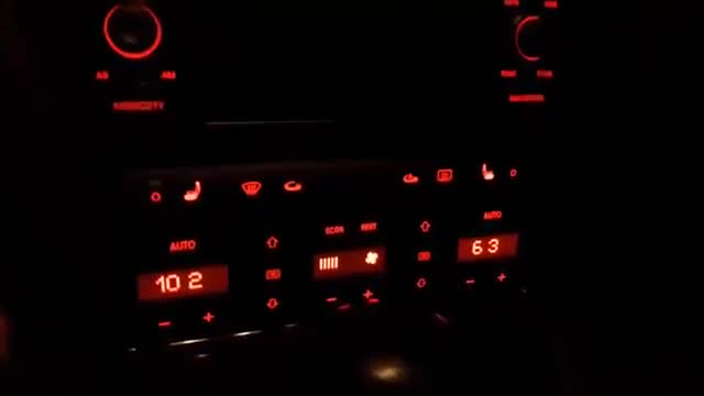

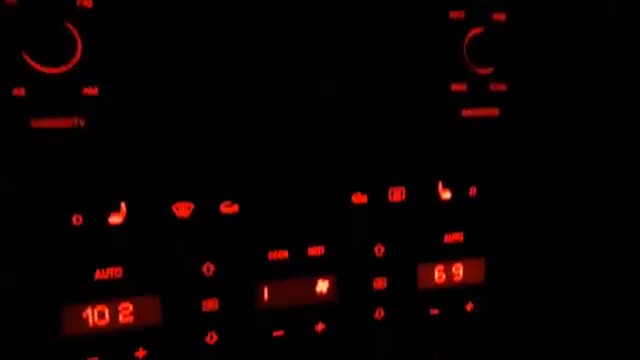

Ich hab hier nochmal zwei Videos, ich hoffe es ist hörbar...
[Edit Admin: Eigene Videos etc. bitte im Thema hochladen!]
Das kommt einfach schlagartig und zeigt ansonsten keine anderen
Symptome. Und eben interessant das er im nicht-warmen Zustand
gar nicht nagelt.
Mehrere kleine Allüren mit 2.5 TDI AKE im A8 - Audi A8 25 TDI AKE leise.mp4
 So klingt der A8 wenn er kalt/halbwarm ist
 Dateigröße:  1.74 MB
 Angeschaut:  1620 mal
Mehrere kleine Allüren mit 2.5 TDI AKE im A8 - Audi A8 25 TDI AKE laut.mp4
 So klingt der A8 wenn er einmal richtig warm geworden ist
 Dateigröße:  2.29 MB
 Angeschaut:  232 mal

Das Video bestätigt eigentlich meine Vermutung.
Es klingt als liefe der Visco dauerhaft mit sowie das Nageln bei Gasstößen.
