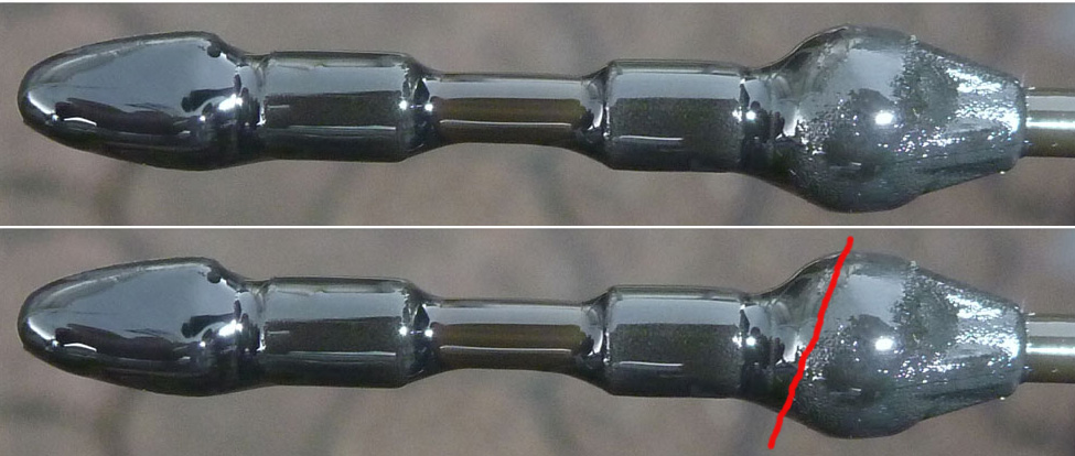

Da ich schon länger die ständige Ölzunahme beobachtet hatte, habe ich mich jetzt entschlossen mal genau darüber eine "kleine" Dokumentation anzulegen
und auch das Öl vor dem Nächsten Ölwechsel mal von einem Labor untersuchen zu lassen.
So müsste sich ja genauestens die Ursache bestimmen lassen warum das Öl bei mir immer mehr wird.
Golf V - Baujahr 11/2007 Modell 2008 Variant
Motor 2.0 TDI 140PS BMM mit DPF - DSG KCU 6Gang - Gesamtlaufleistung bis heute, den 06.05.2012 72650km, 4446Liter ARAL Premiumdiesel.
Hier nachfolgend der Ölstand nach dem letzten außerplanmäßig gemachten Ölwechsel bei 68186km - in weiser Vorraussicht nicht bis MAX aufgefüllt.
Sieht Attachmend angehängtes Bild 1

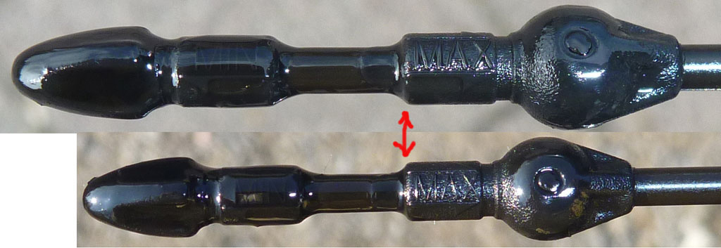

Hier nachfolgend der Ölstand bei 72545km - und das war mir dann doch zuviel über dem MAX:
Sieht Attachmend angehängtes Bild 2

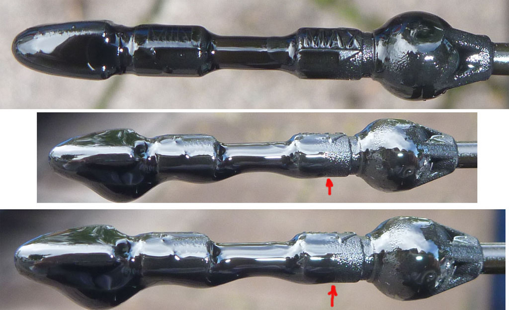

Weswegen ich dann heute 0,3Liter abgesaugt habe - Stand jetzt wie nachfolgend:
Sieht Attachmend angehängtes Bild 3
das ist zwar immer noch nicht auf dem Niveau nach dem Ölwechsel (Bild ganz oben) aber nahe dran (schätze immer noch 0,1 mehr als auf dem Bild ganz oben).
Schätzungsweise sind also nach diesen 4464km Fahrt 0,4 Liter mehr Öl vorhanden gewesen als nach dem Ölwechsel (Bild ganz oben).

 68186km

 72545km

 72650km
 Dateigröße:  125.87 KB
 Angeschaut:  10515 mal

Man sollte abgelassene Ölmengen vergleichen, bevor man voreilige Schlüsse zieht.
Diese Ölpeilstäbe haben durch die Kugel die Eigenschaft Öl am Messrohr beim herausziehen abzustreifen. Dieses läuft dann je nach Konsistenz an der Kugel herunter.....
Ja die Konstuktion - vor allem das komplett schwarze Plastikteil - ist total Bescheuert.
Der Erfinder und alle welche diesen Messtab in der Konstruktion zur Produktion genehmigt und freigegeben haben, sind gemilde ausgedrückt Volldeppen, haben vermutlich noch nichtmal den Führerschein für ein Auto oder mal so ein Teil in der Hand gehabt oder benutzt.
Aber ich kann ja schlecht alle 3-4Tkm das Öl ablassen um nachzumessen.
Ich steck den Messtab mind. 10 mal - meist öffter - rein und raus und wisch immer wieder
ab und lass das Rohr auch die ersten Male ohne Messtab eingesteckt ein Weilchen (1-2Min.) offen stehen, um dem Öl die Gelegenheit zu geben komplett aus dem Messtabrohr runter zu laufen,- bevor ich dann - wenn ich erkennen kann, das es keine Veränderungen mehr beim messen gibt,- ein Bild mit der Camera vom Ölstand auf dem Stab mache um es dann am PC in der Vergrößerung exact ablesen zu können.
Außerdem steht das Auto 100% gerade und immer an der gleichen Stelle.
Ich denk das ist schon recht genau, mit dem Aufwand den ich da betreibe.
