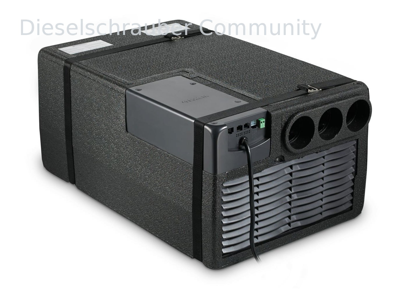

ich bein bei der Suche nach einer elektrischen Heizung im T6 Büromobil auf eine Staukasten Klimaanlage von Dometic gestossen: Freshwell 3000?
Das schöne an der Anlage ist, man kann damit auch heizen. Wäre also optimal um den T6 Bus in der Sonne zu kühlen und bei kaltem Wetter nicht zu frieren.
Gibt es Erfahrungen mit solchen Anlagen? Mir schwebt vor, das Teil im Möbelblock zu verbauen, ist nur die Frage wie ich eine Anschluss für die Abwärme des Moduls realisiere und ob es vom Platz her überhaupt geht. icon_biggrin.gif

das Teil (bzw deren Schwestermodelle) sind in vielen Wohnwagen verbaut. Es ist für den Campingbereich konstruiert und ist eine einfache Klimaanlage. Je nach Model erhältlich mit elektrischem Heizstab (Wirkungsgrad = 1), oder mit Kreislaufumkehr (Wirkungsgrad je nach Temperaturdifferenz. Realistisch wahrscheinlich 0,7-3).
Das Ding ist für den stationären Betrieb gedacht. Falls du damit autark sein möchtest: Vergiss es. Die Batterie wird nach etwa 1h leer sein.
Geräuschmäßig ist so ein Ding lauter als ein ordentlicher Elektrolüfter. Preismäßig natürlich ebenfalls wesentlich höher.
Komfortmäßig erzeugen sowohl ein Elektrolüfter wie auch die Staukastenklima Zugluft und wahrscheinlich bleiben Ecken kalt.

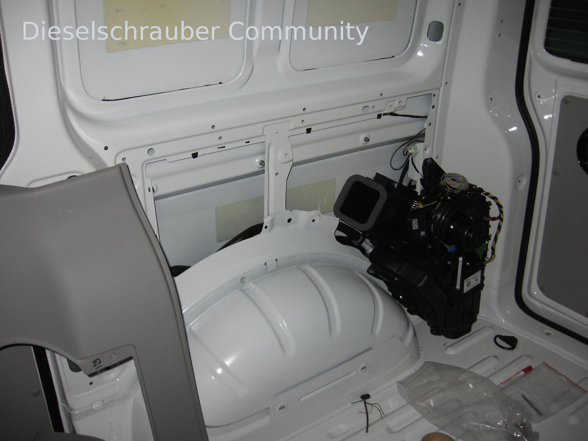

Hat der T6 hinten bereits werksseitig Lüftung und Verdampfer sitzen
Es ist ein Zuheizer verbaut, müsste ich mal schauen, was da geht. icon_razz.gif Dachte auch schon daran, in den Luftstrom ein Peltier-Element wie bei Kühlboxen einzusetzen, aber die erreichbare Kühlwirkung ist hier viel zu gering.

Ich sehe da dicke Schläuche hingehen. Sind das Kühlwasserschläuche? Oder evtl schon Klimaschläuche?
Ist das überhaupt ein Zuheizer (erkennbar an Brennstoffzuleitung und Abgasführung) oder ist das nur ein Gebläse mit Wasser- und/oder Kältemittel-Wärmetauscher?

die Schläuche sind Kühlmittelschläuche. Ich bin bisher davon ausgegangen, dass die Standheizung (Zuheizer) unter dem sichtbaren Lüfterkasten (Gebläse mit Wärmetauscher) auf dem Bild verbaut ist. Jedenfalls kamen von dort die einzigen wahrnehmbaren Geräusche. icon_cool.gif
Evtl. ist die Standheizung (Zuheizer) woanders verbaut, weiss jemand sicher wo? Konnte unter dem Auto nirgends ein entsprechendes Abgasrohr erkennen. Vergessen wurde er scheinbar nicht, denn in der Fahrertür steht: Webasto Thermo Top Evo und auch im VCDS Autoscan ist sie vorhanden und sie wäre angeblich im Zwischenboden unter dem Fahrersitz. icon_smile_thumb_up.gif
Frage mich gerade, wo im Lüftungskasten die Luft angesaugt wird, evtl. könnte man da einen Kühl-Wärmetauscher einbauen?
Den T6 gibt es ja auch mit Klima und 2.Klima-Verdampfer hinten, evtl. ist dieser ja genau in diesem Lüftungskasten verbaut?
Zumindest bei unserem Galaxy (=Sharan 7M) ist es so. Wäre in meinen Augen auch nur sinnvoll, das so beizubehalten (spart einen Lüftermotor...). Ist nur die Frage ob es der gleicher Lüftungskasten ist und nur der Verdampfer fehlt (ggf muss ein Stück Plastik entfernt werden), oder ob die Kästen wirklich unterschiedliche Abmessungen haben.
Sofern die Luftführung etc bereits vorhanden ist, und nur ein Verdampfer nachgerüstet werden müsste, so könnte man da mal ernsthafter drüber nachdenken.

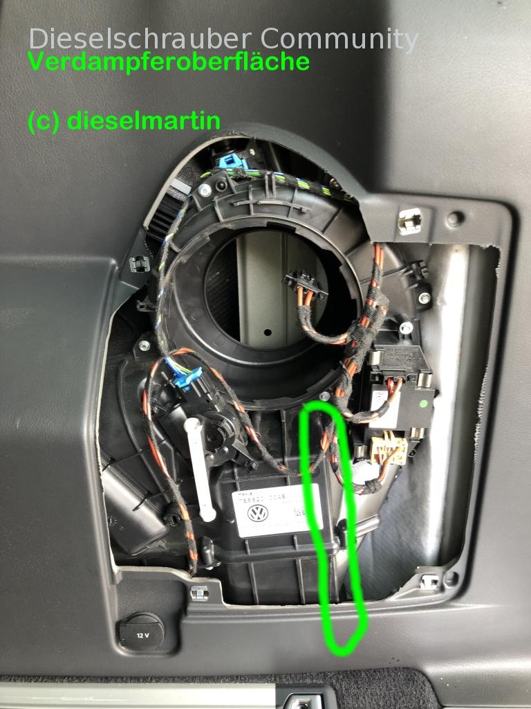

Ich hoffe, ich bin nicht zu spät:
Das da hinten rechts ist die 2. Klima (Heizung und Verdampfer) die als reine Umluftanlage für den hinteren Innenraum zuständig ist.
Beim Multivan mit dem Klimahimmel.
Der Zuheizer wohnt unter dem Bus.
Das Teil hinten beilbt aus, wenn man Standheizen aktiviert.
Standheizung (beim mir WarmwasserZusatzheizung) geht nur über die vordere Anlage.

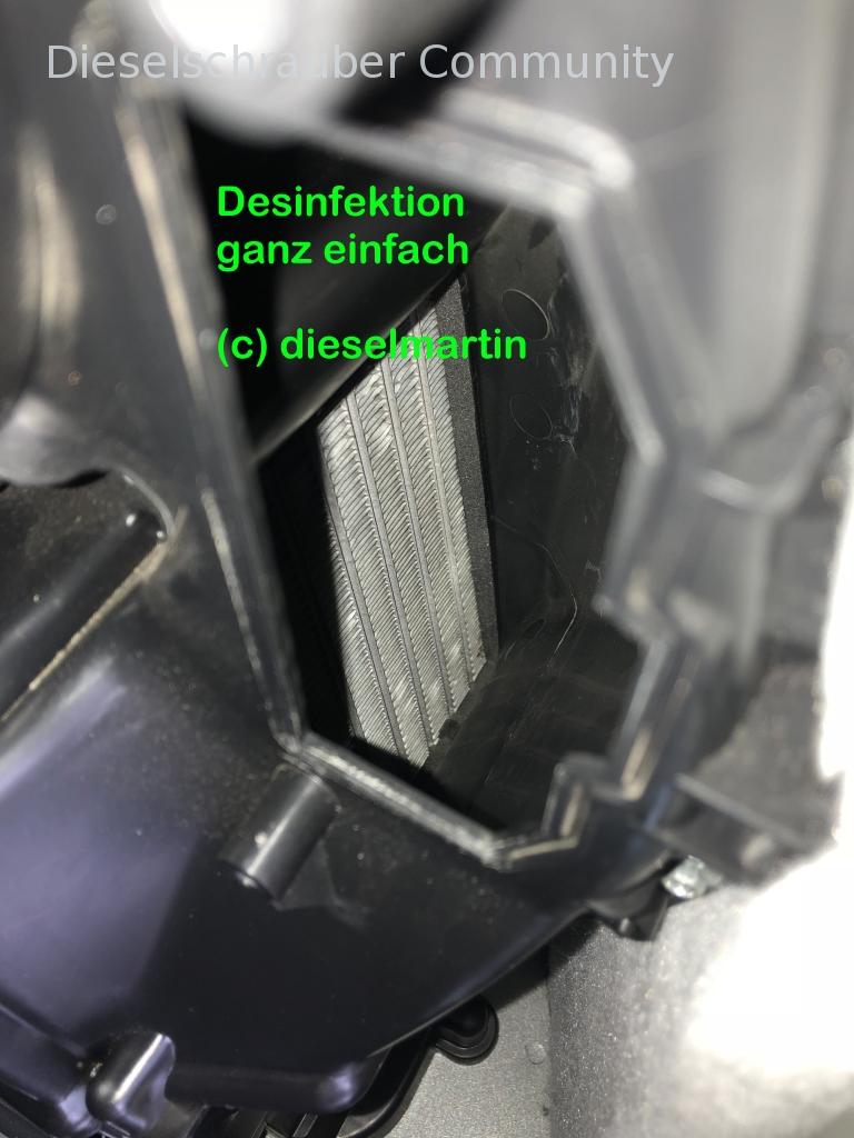

Beitrag25-08-2018, 13:35    Titel: Klimaanlage / Heizung im VW T5 und T6 Zitieren
Ich sehe es nicht genau, aber Du hast scheinbar nur eine Heizung.
Ich vermisse den Verdampfer und seinen charakteristischen Buckel, in dem er sitzt.
EDIT:
Desinfektion wunderbar durch den ausgebauten Widerstand des Lüfters (Lüftermotor drin lassen !)
