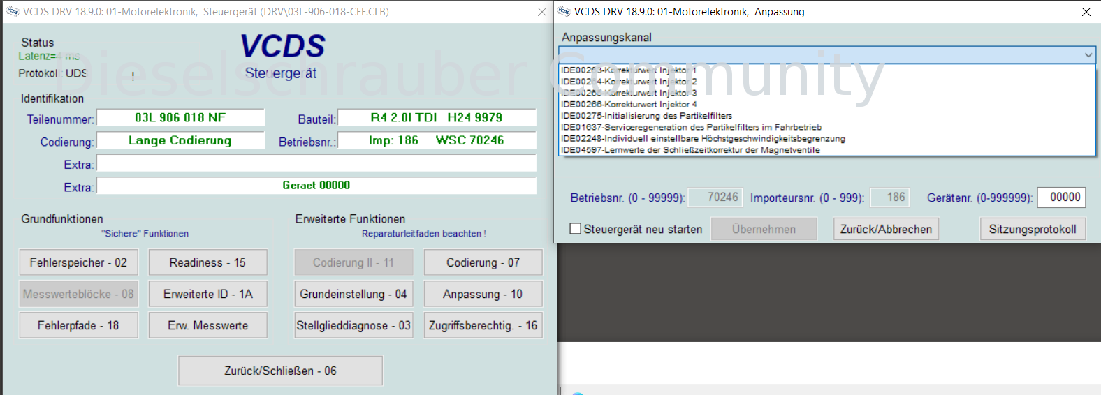

ich würde gerne bei einem Caddy III Konbi 16V 2.0 TDI Bj 2012 die Kleinstmengenadoption durchführen bzw. "Kleinstmengenabweichung der Injektoren anlernen". Finde leider nichts dazu in VCDS Grundeinstellung.
Hintergrund: Ich vernehme verstärktes Dieselnageln beim kalten Motor. Vor ca. zwei Jahren war es ähnlich. Abhilfe war damals die Kleinstmengenadoption, welche durch eine Vertragswerkstatt durchgeführt wurde. Nun hoffe ich auch auf einen ähnlichen Erfolg.
Grüße
Alex

schaue bitte mal die Anpassungskanäle in Deinem Motorsteuergerät durch.

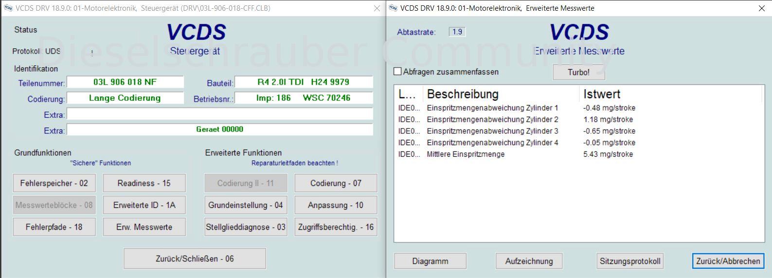

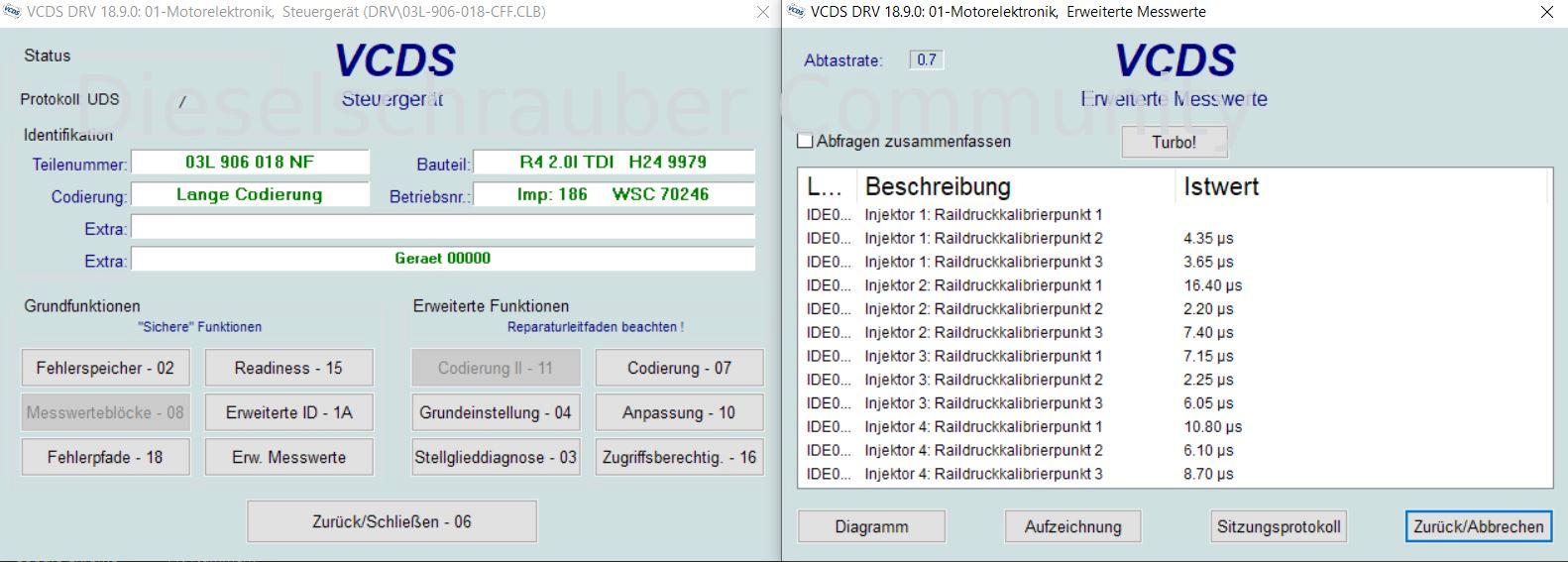

alternativ Grundeinstellung > Lernwerte zurücksetzen.
Unter Adaption nicht die Schließzeitkorrektur verändern!
Was sagen denn die Werte für die Leerlaufkorrektur?
Leider nichts ähnliches gefunden (siehe Screenshot)
Habe ein paar Screenshots zu der Mengenabweichung und Schließzeitkorrektur. Zylinder 2 tanzt etwas aus der Reihe...

 Adaptionskanäle
 Dateigröße:  171.61 KB
 Angeschaut:  517 mal

Was ist beim Rücksetzen der Lernwerte zu erwarten?
Die Werte der Leerlaufruheregelung sind noch im Rahmen.
Tankst Du immer bei der gleichen Tankstelle? U.U. kann ein Wechsel der Tanke/Marke helfen, falls da etwas im Argen ist (selten aber schon einmal erlebt, dass reproduzierbar nach der gleichen Tanke das Auto komisch fuhr).
