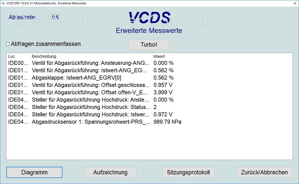

Beitrag13-12-2018, 23:15    Titel: Blinkende Glühwendel A3 1,6 TDI Zitieren
so heute einen neuen LMM eingbaut, Testfahrt gemacht. alles war so weit okay, doch dann im Schubbetrieb gin dann doch wieder die Glühlampe an.
Mit nur einem Fehler:
1 Fehler gefunden:
7330 - Luftmassenmesser (G70) P0101 00 [101] - unplausibles Signal unbestätigt - geprüft seit letzter Löschung Umgebungsbedingungen: Fehlerstatus: 00000001 Fehlerpriorität: 2 Fehlerhäufigkeit: 1 Kilometerstand: 134637 km Datum: 2018.12.13 Zeit: 16:28:08
Motordrehzahl: 1248.00 /min Normierter Lastwert: 0.0 % Fahrzeuggeschwindigkeit: 64 km/h Kühlmitteltemperatur: 92 °C Ansauglufttemperatur: 3 °C Umgebungsluftdruck: 970 mbar Spannung Klemme 30: 14.682 V Verlernzähler nach OBD: 40 Luftmasse: Istwert (mg/Hub)-MAF_MES: 625.882 mg/stroke Luftmassenverhältnis gefiltertert-FAC_MAF_CYL_KGH_RATIO_FIL: 0.83698 Ventil für Abgasrückführung: Istwert-ANG_EGRV[0]: -0.189 % Drosselklappensteller: Istwert-ANG_THR[0]: 95.996 % Ladedruck: Sollwert-MAP_SP_MMV: 1190.78 hPa Ladedruck: Istwert-MAP_MMV: 1190.78 hPa Motordrehmoment-TQI_SP: 0.00 Nm
was mich sehr wundert: Ventil für Abgasrückführung: Istwert-ANG_EGRV[0]: -0.189 %
weil eigentlich wurde das AGR extra ausprogrammiert.
bei den alten Fehlermeldungen war es immer 0,000%
Nun habe ich bedenken das das AGR Ventil doch schon einen defekt hatte ?
Habe das in einem Video von den Autodoktoren gesehen, da schloss das Ventil nicht mehr ganz.
Habe dann mal alles mit dem AGR Ventil ausgelesen(siehe Bild)
Werde morgen mal versuchen die AGR Strecke abzudrücken.
sprich einfach von der Drosselklappe an, wenn das Vetil richtig zu ist sollte der druck ja gehalten werden.
Sonst jemand noch Ideen ??
VG Chris

Beitrag14-12-2018, 8:18    Titel: Blinkende Glühwendel A3 1,6 TDI Zitieren
Ach herrlich...
also ist schwer zu helfen, wenn man nicht sagt was so gemacht ist.
Ich fasse mal zusammen, Fahrzeug hat ein Problem im Bereich der Ladeluftstrecke.
Du bekommst einige Antworten. Mehrere Beiträge später steht: Das AGR Ventil wurde "aus programmiert"....?
Wenn du Hilfe erwartest, sag doch den "Helfenden" einfach vorab, um was es sich dreht, das hilft doch und wäre nebenbei recht freundlich.

Beitrag18-12-2018, 16:33    Titel: Blinkende Glühwendel A3 1,6 TDI Zitieren
Sorry muss doch noch mal fragen, event. hat ja jemand eine Idee icon_wink.gif
Also es ist das AGR Ventil, das Ventil schließt nicht mehr 100%. (Habe es abgedrückt)
Darauf hin habe ich den Einlass zum Ansaugtrakt vom AGR-Ventil her verschlossen.
Nun hat er auch wieder mehr Leistung.
Leider habe ich noch immer noch den Fehler mit LMM,
obwohl ich diesen ja auch schon neu gemacht habe.
Ein Rückwechseln auf den Alten brachte nur eine erhöhte Anzahl der Fehler, mit dem neuen LMM, kommt der Fehler nur ab und an.
Wichtig, der Fehler tritt immer nur im Schubbetrieb auf.
Mal so mal so:
Ventil für Abgasrückführung: Istwert-ANG_EGRV[0]: 0.000 %
Wie könnte ich dem Steuergerät vorspielen das das AGR geschlossen ist?
Hat jemand die Steckerbelegung vom AGR Ventil?
Vielen Dank
Chris
