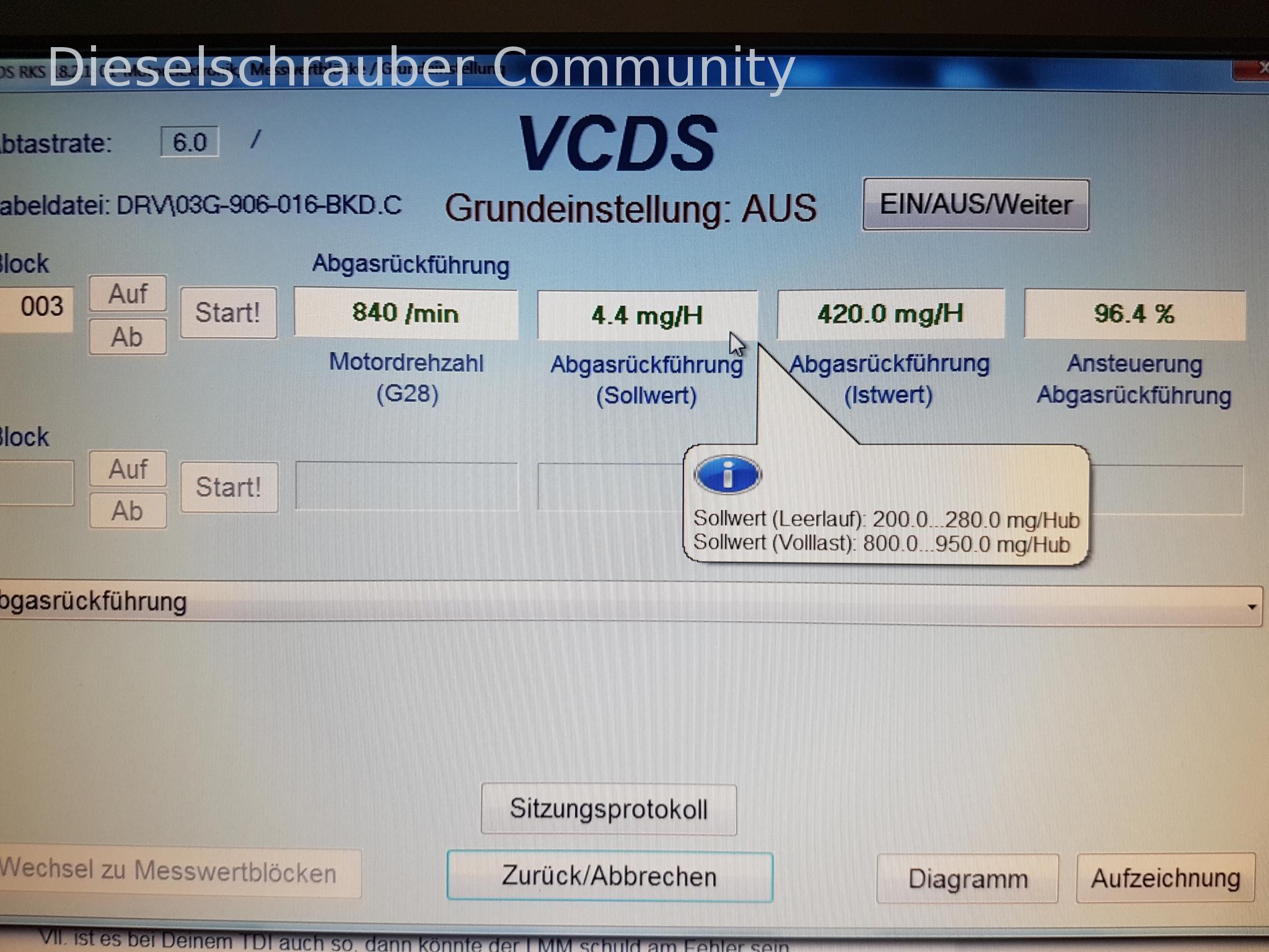

Beim Kopfwechsel habe ich auch:
- Ansaugkrümmer und AGR Ventil wegen Ölschlamm gereinigt, AGR Rohr durchgeblasen
- Dichtringe auch für Ladeluftschläuche erneuert
- Welle für Abgaskühlerregelklappe geschmiert
Durch die Fehlermeldung habe ich dann übergeprüft:
- Unterdruckschläuche auf Dichtheit und Sitz
- Dose Kühlerregelklappe ist dicht und arbeitet ca. 1,5cm
- Dose AGR Ventil auf Dichtheit

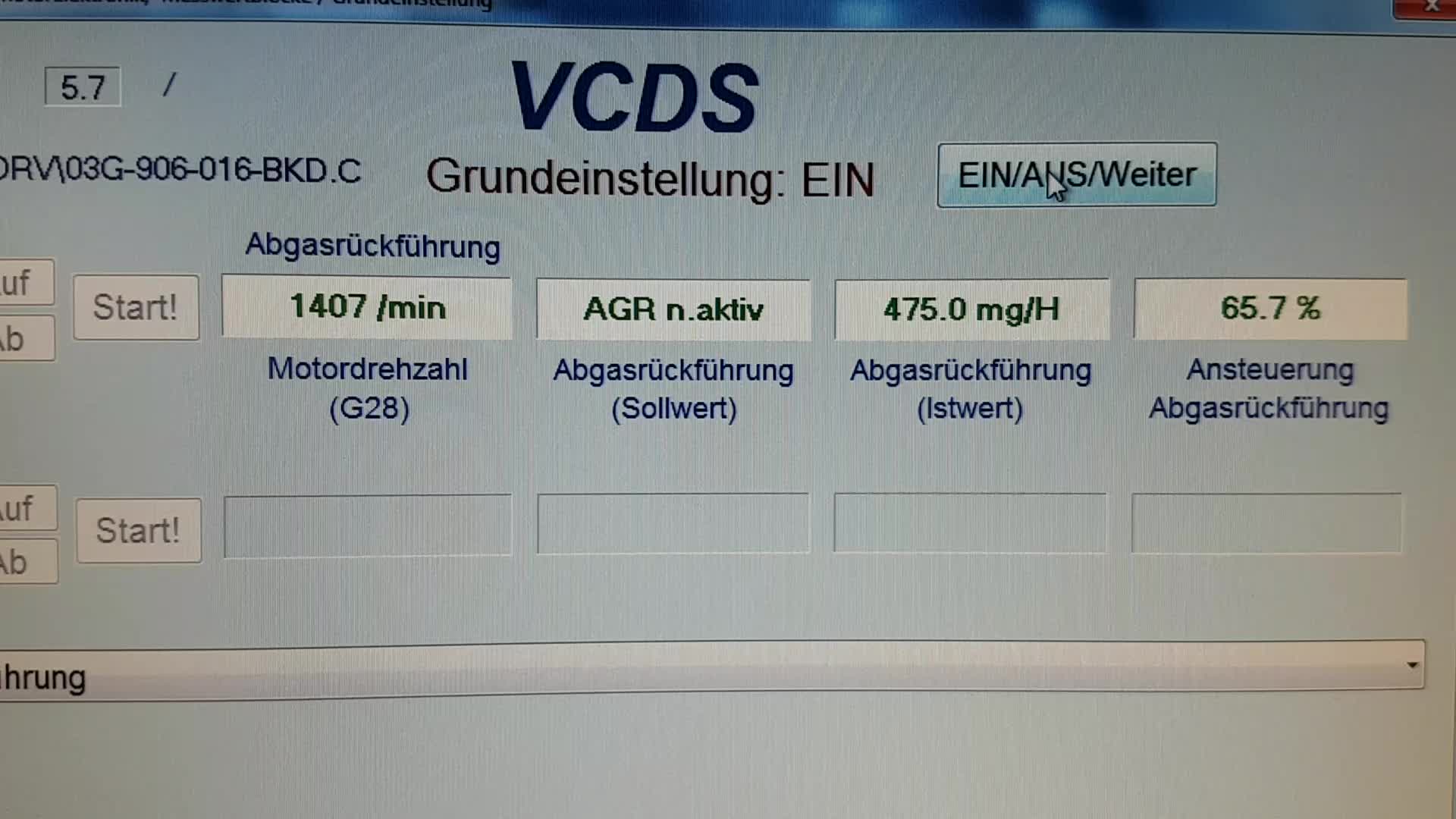

- Grundeinstellung mit VCDS für Abgasrückführung
Hierbei ist mit aufgefallen das der Sollwert immer viel zu weit unter die 200mg/Hub liegt, und die Differenz zwischen AGR aktiv und n. aktiv nahezu null ist.
Würde gern mit dem KD einen neuen Termin machen, um die Vorschläge abzuarbeiten ohne gleich AGR Teile zu wechseln die bis dahin gingen.

im Film gibt es keine Änderung obwohl des Tastverhältnis der Ansteuerung sich ändert.
So als wäre die AGR immer aus.
Beim Screenshot wird der falsche Messwert beim Istwert eingeblendet.
Bitte eine aktuelle VCDS Version installieren.
Mögliche Ursachen:
- AGR ist mechanisch verschlossen oder defekt
- Datensatz im Motorsteuergerät wurde verpfuscht (mieses Tuning).
Da es mit dem Istwert im Screenshot in meinem ganzen Leben noch keine Probleme gab, ist auf jeden Fall der letztgenannte Punkt meiner Liste zu prüfen.
