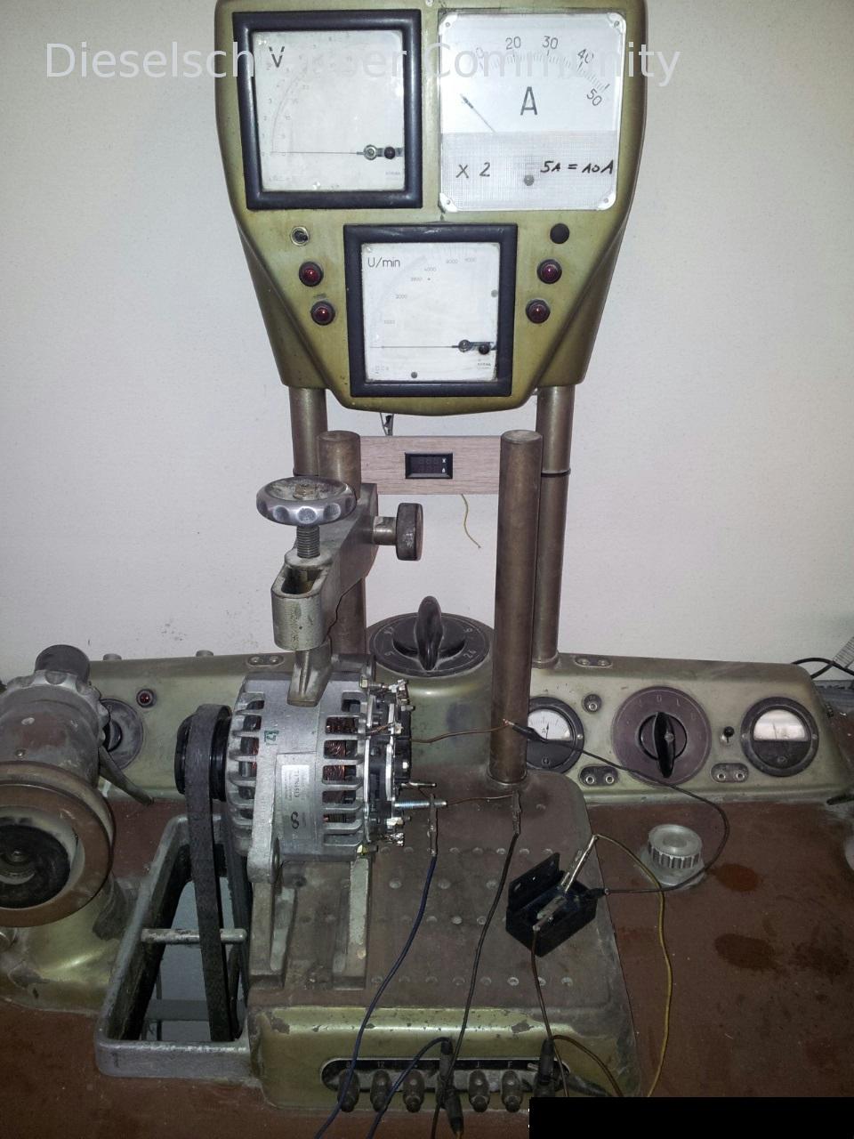

Habe die Lima auf dem PrĂŒfstand mit einem externen Regler probieren wollen, aber wenn ich diesen anklemme kommt mein PrĂŒfstand gar nicht auf Drehzahl, hab also das D+ Kabel wieder spannungslos gemacht und die Lima laufen lassen und dann nur kurz auf D+ Spannung angetippt, aber dann lĂ€dt die Lima so viel, dass der PrĂŒfstand gleich wieder in die Knie geht. Kann ich nur ganz kurz machen, da kann ich aber keine Aussage machen ob sie richtig funktioniert oder nicht. Wollte die Lima so prĂŒfen und mit dem Oszi schauen ob vielleicht eine Diode auch kaputt ist.

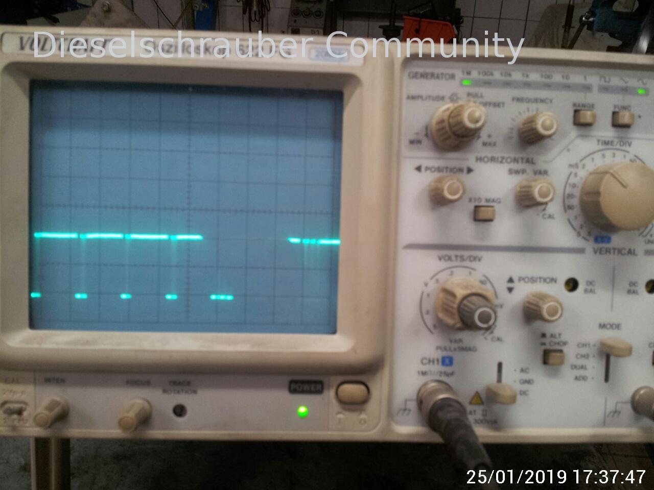

Hab dann am Auto das eine Kabel das zum Regler geht bei ZĂŒndung an mit dem Oszi geprĂŒft. Siehe Bild.

Der Erregerstrom sollte getastet sein (d.h. pulsbreitenmoduliert, nicht spannungsgefĂŒhrt). Das paßt auch zu dem Bild. Welche AnschlĂŒsse sind denn vorhanden (Bezeichnung)?

Dieser Regler hat zwar drei AnschlĂŒsse, aber im Stecker ist nur ein Kabel und an diesen Kabel habe ich bei ZĂŒndung an ohne Lima gemessen. es steht auch keine Bezeichnung drauf.
DĂŒrfte kein LIN Signal sondern ein PWM Signal sein, obwohl laut kfz.de nur die LIN Regler ein Kabel haben.

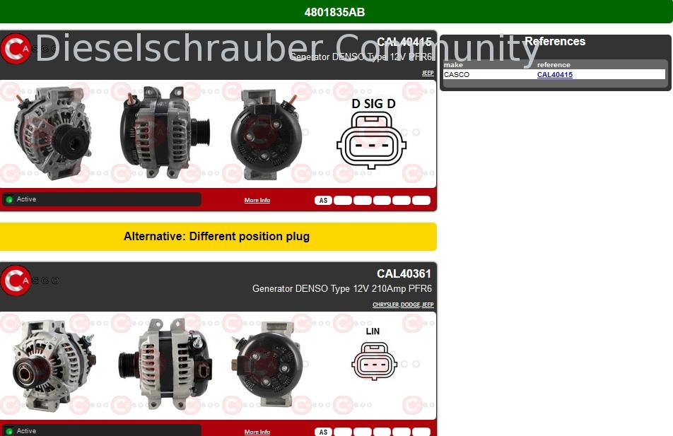

Hab hier noch was gefunden, http://www.cascospa.net/Catalog.aspx?ID=CAL40415 , laut diesem Produktkatalog ist die ober Lima verbaut, alternativ könne man auch die untere nehmen so wie ich das verstehe, aber da sind die Befestigungspunkte und AnschlĂŒsse spiegelverkehrt

Hier das Bild

Der Generator mit zugehörigem Regler mĂŒĂŸte doch auf Deinem PrĂŒfstand auch ohne LIN Anschluß, ggf. mit einer Batterie als Puffer, in einer Art Notlauf funktionieren. Liefert er da was (Spannung, Ampere, Welligkeit)?

Habe die Lima jetzt nochmals laufen lassen und den Regler wĂ€hrend dessen angeschlossen, Spannung geht auf 14,7V, Strom auf ein paar Ampere und PrĂŒfstand geht wieder in die Knie. Hab dann aber noch mit dem Oszi gemessen, sah aus als ob eine Plusdiode defekt ist.
