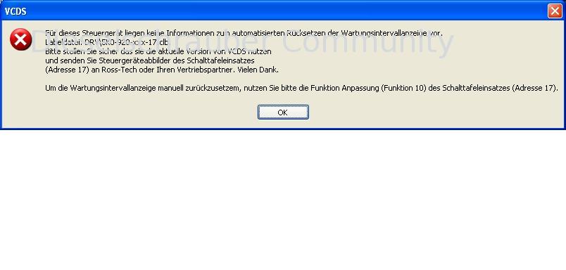

Ich hatte einen Octavia 1Z zur Wartung bei uns. Ich nutze die Gunst der Stunde und wollte gleich mal mit VCDS ein wenig "spielen". Auslesen war kein Thema und auch soweit alles verständlich wie damit umzugehen ist.
Dann wollte ich den Service zurücksetzen. Dies klappte mit der automatischen Funktion nicht. Ich habe mal das Logfile angehängt. Ich habe dann mit unserem AVL Tester den Service zurückgestellt, weil ich mir dann unsicher war wo ich überall hin muss um ihm die richtigen Werte zu geben.

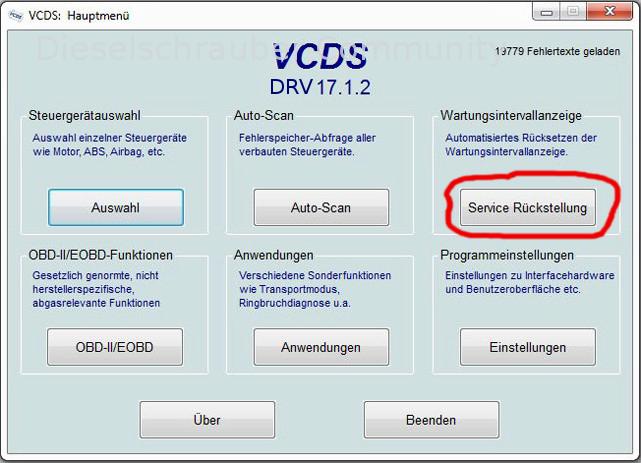

was genau ging nicht? Was passiert, wenn Du auf den Button für Servicerückstellung in VCDS klickst?
Vergessen: Auch schon mit der aktuellen Betaversion probiert (Achtung, Firmware vom Diagnosekabel wird dabei geupdatet)?
http://www.ross-tech.com/vcds/download/beta/current.php
 Service-Rückstellungsassistent in VCDS

Der Fehler war: automatisches Zurücksetzen nicht möglich. Bitte manuell zurücksetzen. Sinngemäß wiedergegeben.

Bei meinem Octavia 1Z funktioniert leider das im aktuellen VCDS 17.1.3.0 eingebaute Skript zum Rücksetzen des Service Intervall leider auch nicht.
Ich habe daher manuell im Menu des Kombiinstrument zurückgesetzt und dann 372 Tage bzw. 15.000 km bis zum nächsten Service angezeigt bekommen.
Das Rücksetzen über VCDS (Schaltafeleinsatz 17 unter Anpassung 10),
IDE00342-WIV: Rücksetzen der WIV: Rücksetzen brachte keine Veränderung.
Die relevanten Werte:
IDE00512-WIV: Minwert Km-Fahrleistung/Inspektion
IDE00513-WIV: Maxwert Km-Fahrleistung/Inspektion
IDE00514-WIV: Maxwert der Zeit zwischen den Inspektionen
waren ausgegraut und "ohne Funktion".
Umstellen auf SIA bzw. WIV ein/aus: IDE00492-MAS02003-WIV: Codierung Wartungsintervallverlängerung-Status WIV bzw SIA = SIA bzw. WIV ein
und Umstellen auf SIA und wieder zurück auf WIV: IDE00492-MAS02006-WIV: Codierung Wartungsintervallverlängerung-Auswahl WIV oder SIA = WIV
brachte auch nichts.
Mir ist aufgefallen, dass die Ölqualität nach einem Rücksetzen automatisch auf schlecht gesetzt wird: IDE00492-MAS02012-WIV: Codierung Wartungsintervallverlängerung-Ölqualität = schlecht.
Die Lösung ist einfach:
1. Rücksetzen (IDE00342) oder direkt über den Schalttafeleinsatz
2. Ändern der Ölqualität auf gut (IDE00492). Natürlich nur, wenn auch "gutes" VW 507.00 eingefüllt wurde... icon_surprised.gif)
Automatisch werden dann die Werte
IDE00512-WIV: Minwert Km-Fahrleistung/Inspektion = 15000km
IDE00513-WIV: Maxwert Km-Fahrleistung/Inspektion = 30000km
IDE00514-WIV: Maxwert der Zeit zwischen den Inspektionen = 744d
aktiviert/editierbar
Eventuell noch setzen...
IDE03351-FIX:Fahrstrecke seit letzter laufleistungsabhängiger Inspektion 0 km
IDE03352-FIX: Zeit seit letzter zeitabhängiger Inspektion 0 d
Im Menu des Kombiinstrument erscheint (für die ersten paar hundert km) der Wert --- für Zeit und für Strecke bis zum nächsten Service.

Nein, ist auch nicht wirklich ein Problem, im Popup und im Detail weiter oben in diesem Thema steht doch was zu tun ist, es ist sehr einfach.
Und wenn man nicht weiter weiss kann man als Kunde ja mit Screenshot hier posten.
