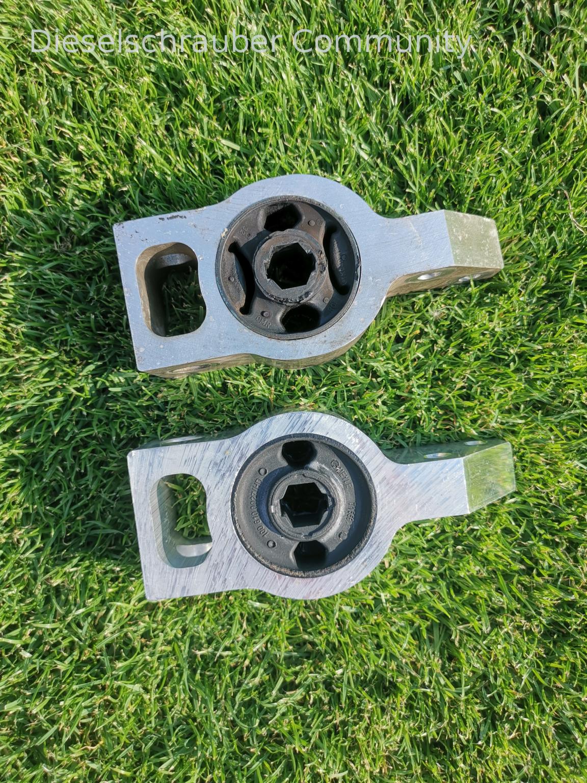

Gestern Abend habe ich gesehen, dass die Lagerböcke bereits leicht rissig sind. Ich meine dieses Aludruckgussteil welches unter der Spritzwand den Querlenker fixiert.
Die muss ich vor dem Urlaub unbedingt noch tauschen.
Ist danach eine erneute Spurvermessung notwendig? Für mich sieht es so aus als ob die Bohrungen Längslöcher wären, so dass ich den Fixpunkt vermisse. Ich weiß allerdings, dass VW bei meinem alten Sharan keine Vermessung vorgenommen hat. Gibt es einen Trick?

hallo,
wenn Du die Lagerböcke der Dreieckslenker meinst:
gar nicht zu viel nachdenken:
3 bzw 6 Schrauben raus und tauschen... da muss nichts weiter ausgebaut werden und es ist auch keine Achsvermessung erforderlich

Genau die meine ich. Ich habe die verstärkte Variante von Meyle HD bestellt. Heute Abend werden sie getauscht.

Der Austausch ist erfolgt. Auf dem Bild sieht man optisch bereits einen deutlichen Unterschied. Wie lange das Lager halten wird kann ich nicht sagen. Das Fahrverhalten ist wieder super.

Diese Lager sind leider unterdimensioniert, die gleichen sind im Polo 9N verbaut und halten nicht ewig.
