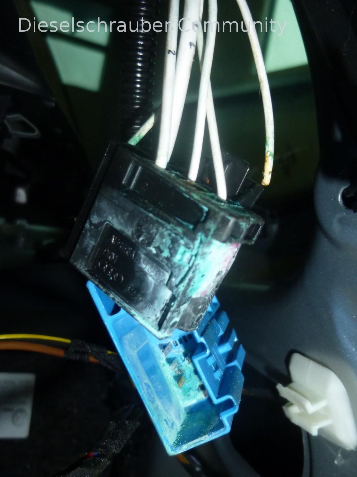

Folgender Fehler :
Passat Variant 356 Baujahr 06.2012
Heckklappe wir im Meßwerteblock Komfort nicht als offen gemeldet
wenn HK offen ist. Dadurch läßt sich die Schwenkbare AHK nicht bedienen. HK Schloß ist bereits erneuert. Vermutung Kabelbruch .
Wer kennt den Fehler? Danke

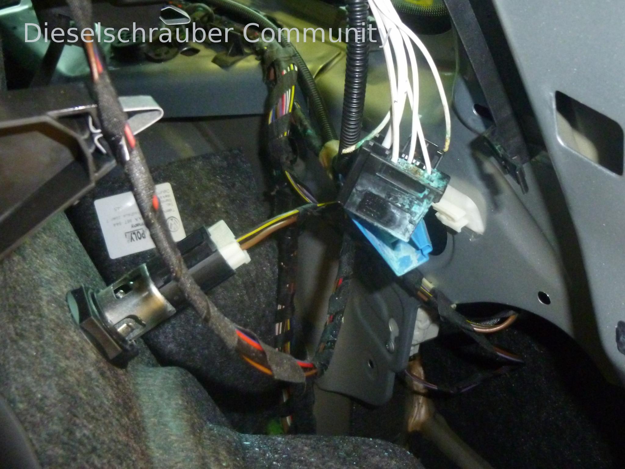

Beitrag21-05-2019, 11:46    Titel: Fehler gefunden Zitieren
Hallo
Der Fehler ist gefunden. Stecker Kabelbaum für Heckklappe rechts
durch defekten Scheibenwaschschlauch Wasser im Stecker. ( siehe Bilder )
