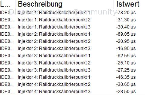

die Werte der LLR haben sich seit Deiner letzten Veröffentlichung aber deutlich verändert.
Was aber auch auffällt, sind die deutlich negativen Werte der Raildruckkalibrierung bei allen Zylindern. Die Düsen spritzen sehr leicht ein (gehen sehr leicht auf). Inkontinent möchte ich (noch) nicht sagen, aber es würde manches erklären.
Vielleicht weiß ein Kollege hier mehr.
Die im MSG eingetragenen Korrekturwerte sind die auf den Einspritzdüsen eingeprägten?

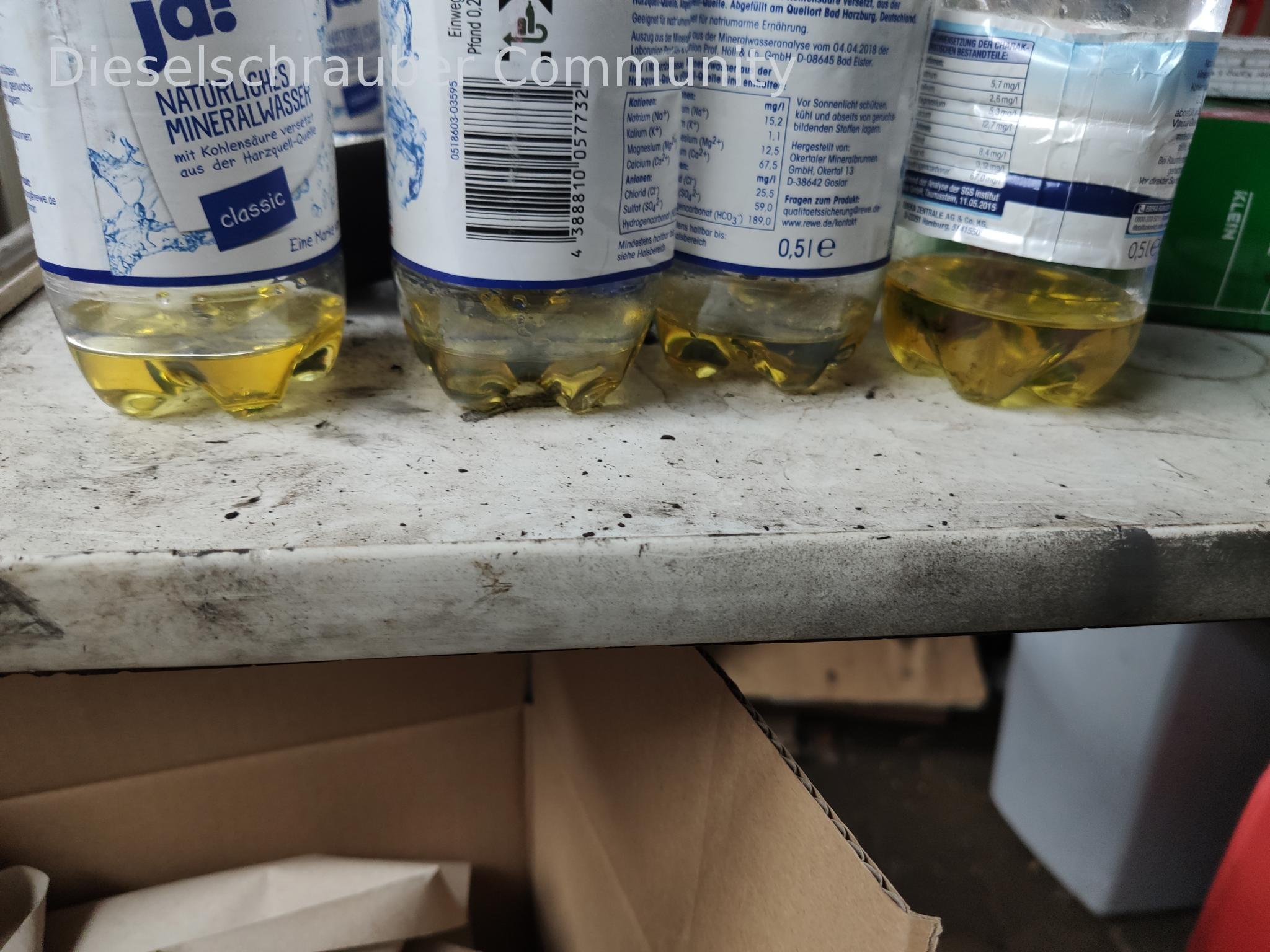

So nun die Rücklauf Menge
 DPF und Motorkontrollleuchte leuchtet, 2.0 CR TDI
 Dateigröße:  4,51 MB
 Angeschaut:  502 mal

Beiträge: 4460
Karma: +1222 / -0   Danke, gefällt mir!
dieselschrauber und Roger gefällt das.
Beitrag10-09-2019, 4:28    Titel: DPF und Motorkontrollleuchte leuchtet, 2.0 CR TDI Antworten mit Zitat
Schön, aber ohne Volumenangaben, Meßdauer, und Drehzahl bei der Messung eben nur schön.
Ich erzähle Dir mal meinen Eindruck:
- Fahrzeug gekauft mit 90 Tkm, Reparaturen am Motor vorher vermutlich unbekannt;
- ab Kauf Weißrauch beim Regenerieren -> Kraftstoff wird teilweise nicht verbrannt, Einspritzmenge zu hoch;
- Probleme beim Regenerieren -> zumindest teilweise dem alten DPF geschuldet, aber zu hohe Rußbildung wahrscheinlich;
- Lambdasonde meldet "zu fett" -> zu wenig Luft für saubere Verbrennung, oder Einspritzmenge zu hoch;
- AGR und DK verrußt -> vielleicht zu viel AGR, vielleicht generell hoher Rußanteil im Abgas;
- Abgasseite verrußt -> Verhältnis Luft zu Einspritzmenge paßt nicht, mangelhafte Einspritzung, mangelhafte Kompression;
- stark negative Werte der Nullmengenkalibrierung bei allen ESD´s -> verschlissene Düsen, Einspritzmengen zu hoch (können nicht mehr korrigiert werden), Düsen tropfen nach;
Bei dem Bild müßten alle ESD´s ersetzt werden, und nach dem langen Fehlerbetrieb die Kolbenböden auf Anschmelzen geprüft werden.
Nur was wir nicht wissen - gab es vielleicht einen Austausch der ESD´s und wurde bei der Grundeinstellung des Mengenabgleichs (IMA) gepfuscht? Deshalb habe ich in der Richtung eine kurze Prüfung vorgeschlagen.
Übrigens, die Geräuschbildung mit unrundem Motorlauf könnte auch von einem durchgeschlagenen Hydrostößel kommen. Die sind bei 270 tkm auch am Ende. Ich würde hier umgehend prüfen.

Beitrag10-09-2019, 5:50    Titel: DPF und Motorkontrollleuchte leuchtet, 2.0 CR TDI Antworten mit Zitat
Okay Herbert, die Messung war über 6 Minuten und das im Standgas. Ich habe aber am Anfang mal Gas gegeben damit überhaupt was ankommt ca 1 Minute. Ich habe ja Düsen bestellt die kommen Morgen. Ich werde heute Abend mal die alten aus bauen und den Ventildeckel abbauen.Und dann mal schauen wie die Stößel aussehen.

Und dazu:
Die aktuellen Werte der Raildruckkalibrierung sind ?
Die Hydrostößel sind in Ordnung ?
