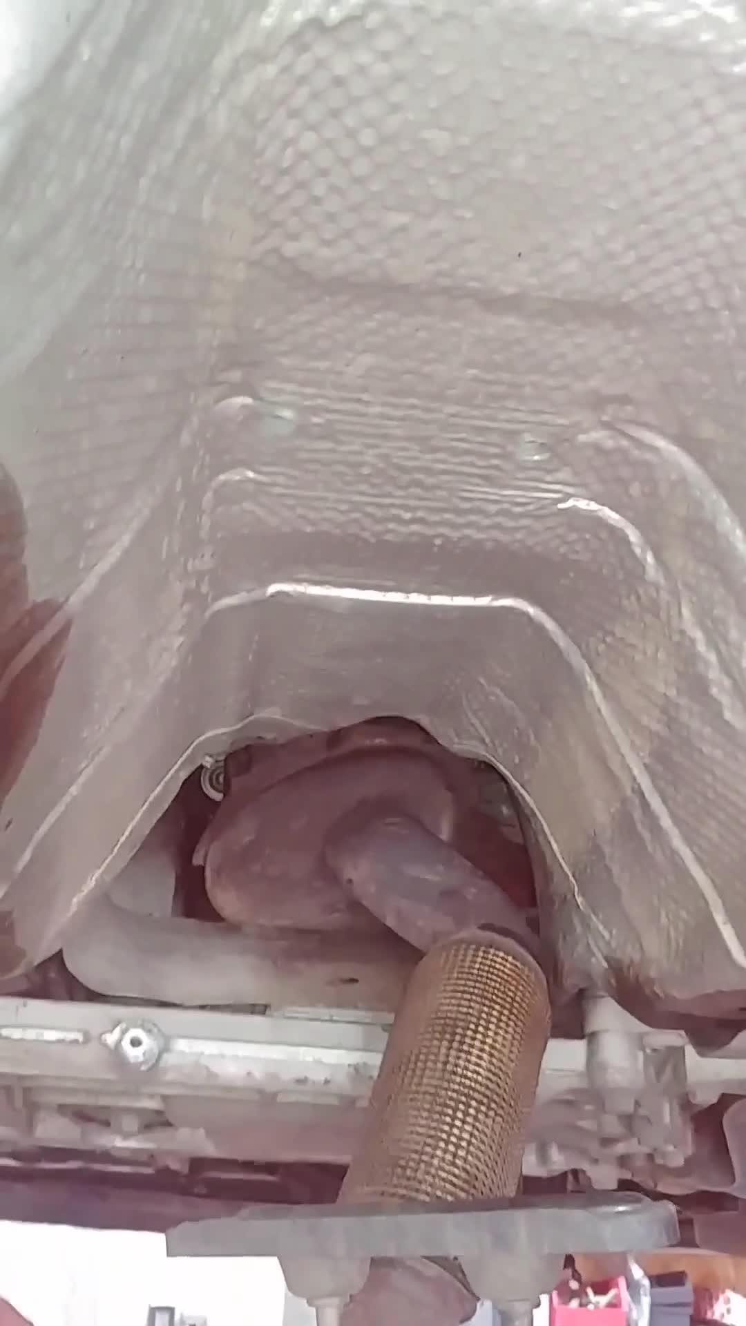

Beitrag18-08-2019, 22:24    Titel: DPF Zitieren
So ich habe den DPF gespült. Danach hat er erst noch ein bisschen rumgezickt aber jetzt macht er das was er soll. Aber er setzt immer noch den Fehler mit dem Gemisch zu fett. Und das Stottern macht er nur bei ca 2000-2200 Umdrehungen. Und nur wenn er warm ist. Und wenn er Regeneriert macht er das nicht. Ich habe auch einen Film gemacht wo man sieht wie Einfach der DPF raus geht.

Beitrag19-08-2019, 19:58    Titel: DPF und Motorkontrollleuchte leuchtet, 2.0 CR TDI Zitieren
Frankbe hat folgendes geschrieben:
8194 - Dieselpartikelfilter
P2458 00 [175] - Regenerationsdauer
Warnleuchte EIN - bestätigt - geprüft seit letzter Löschung
Zähler der Regenerationszeit des Dieselpartikelfilters: 12600.10 s...
Liest sich so, als wäre jede der letzten Regenerationen abgebrochen worden. 12600 s = 3,5 h.
Reinigen eines Partikelfilters ohne vorhergehendes Abbrennen der Rußbeladung sehe ich fragwürdig.
Das vorrangige Problem scheint mir aber der zu fette Wert der Lambdasonde. Wenn das Teil original von VW ist, würde ich den AGR Weg und den Ansaugweg bis hin zu den Einlaßventilen prüfen, vor allem Drosselklappe und Ventil der AGR.
Fehlende Frischluft führt zu zuviel Ruß, zu unvollständiger Verbrennung und zu fettem Gemisch.
Ein Tausch des DPF ist wahrscheinlich fällig, aber erst nach Beseitigung des Lambda-Problems.

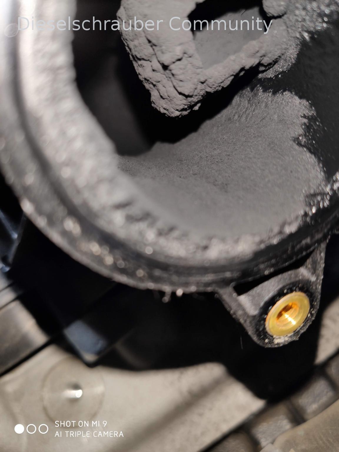

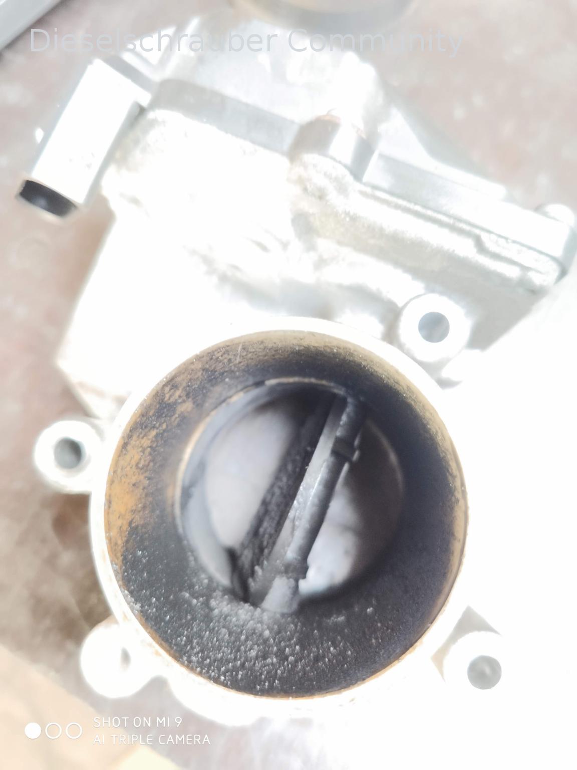

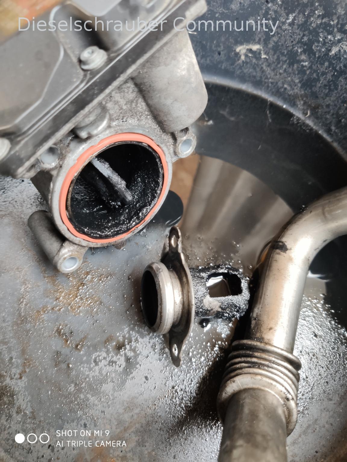

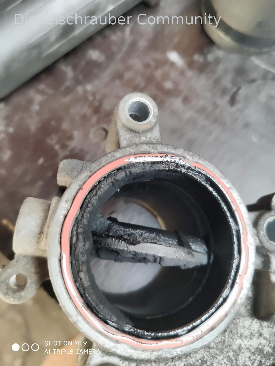

Guten Morgen zusammen. Ich habe mal die Drosselklappe abgebaut . Werde heute noch die Ansaugbrücke abbauen. Ich sende mal ein paar Bilder mit . Sieht übel aus.

Beitrag29-08-2019, 4:44    Titel: DPF und Motorkontrollleuchte leuchtet, 2.0 CR TDI Zitieren
Ich habe nun die ersten 800 km seid Reinigung der Drosselklappe und der Ansaugbrücke gefahren. Er Regneriert jetzt so wie Früher. Er ist nach ca 25 km fertig aber er gibt immer noch den Fehler Gemisch zu fett und das nach ca 100km.Ich werde am Wochenende mal das Agr ausbauen, das wird bestimmt nicht besser aussehen wie die DK.

und den Ansaugkrümmer inspizieren.
Der Schmodder ist wahrscheinlich überall.

Beitrag30-08-2019, 4:38    Titel: DPF und Motorkontrollleuchte leuchtet, 2.0 CR TDI Zitieren
Moin @Herbert. Den Ansaugkrümmer hatte ich auch ,komplett mit der DK. Der war zwar nicht so schlimm aber halt auch versift. Und er fährt jetzt schon viel besser wusste garnicht mehr das er so viel Power hat icon_biggrin.gif .

Beitrag01-09-2019, 6:18    Titel: DPF und Motorkontrollleuchte leuchtet, 2.0 CR TDI Zitieren
Guten Morgen und einen schönen Sonntag. Ich habe gestern das AGR gereinigt. War nicht so schlimm wie die Dk aber halt auch sehr verschmutzt.Und bin gestern noch ca. 80 km gefahren. Und er fährt jetzt wieder anders und besser. Das Ruckeln bei 1800-2000 ist weg. Und er setzt keinen Fehler mehr. Ich hätte mal gleich mit der Dk und dem AGR anfangen sollen. Aber nun weiß ich ja wie der DPF raus geht icon_smile_thumb_up.gif . Ich habe aber leider vergessen Bilder zu machen.
