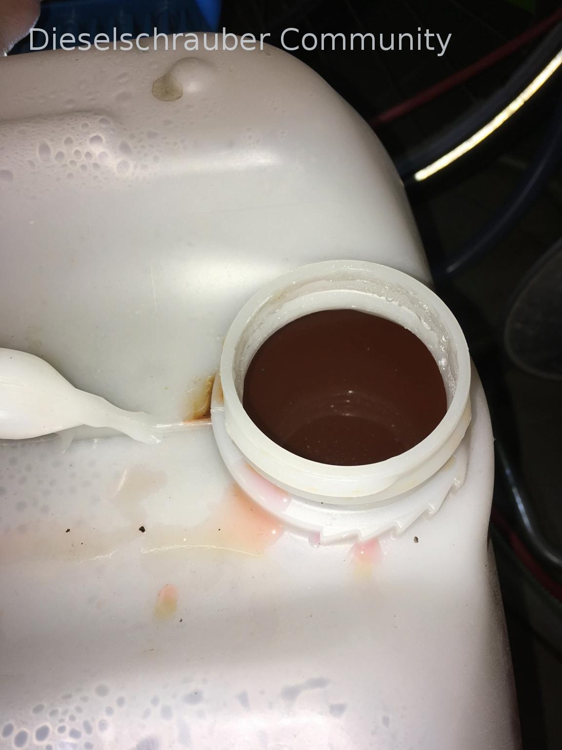

3) Nach 14 gefahrenen Stunden, alles abgelassen und Kühlsystem mit Wasser befüllt.
Motor warm gefahren, alles wieder ab. Das ganze 3 Mal. Danach war immer noch „Sand“ vom Reiniger im System. Hab die Bauteile einzeln mit Leitungswasser max.1,5 bar gespült. Mit mäßigem Erfolg. Und die Schläuche und Leitungen hatten immer noch einen Rostbelag.
Nach mehreren Spül-Abenden, System mit Frostschuz-Wasser-Gemisch befüllt. Motor warm gefahren mit dem Ergebnis:

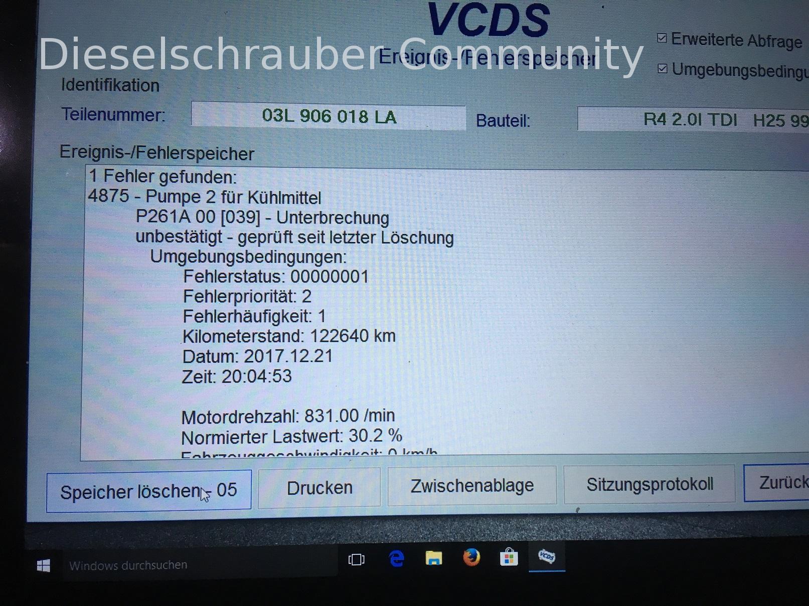

Fehler im Fehlerspeicher 4875 (Siehe Foto). Pumpe 2 für Kühlmittel Unterbrechung.

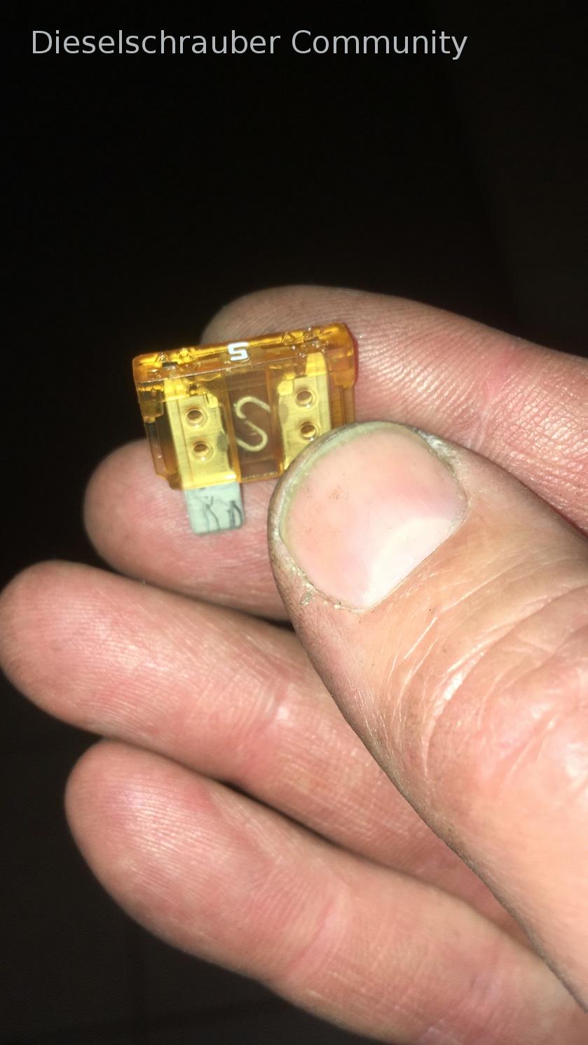

Sicherung für die „Pumpe für Kühler der Abgasrückführung“ Nr.14, 5A gelb sitzt im Kasten unter dem Motorsteuergerät (siehe Foto) unterbrochen. Erneuert, wieder durch. Kühlmittelpumpe V400 sitzt am Motor, links neben Öl-Kühler erneuert.

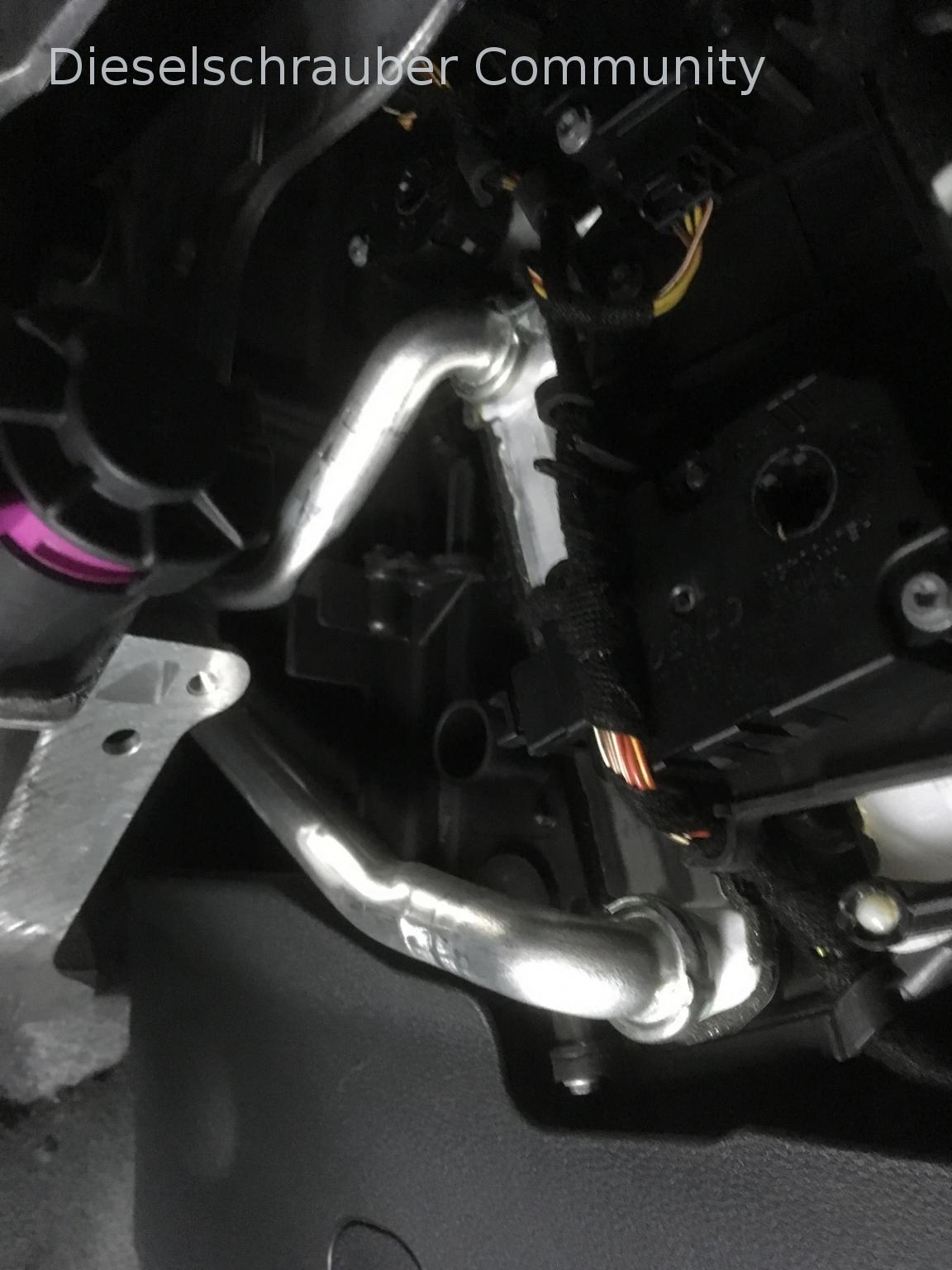

Wärmetauscher bei 2.0TDI, 177PS, Ausbauen:
1) Handschuhfach ausbauen
2) Halterung für Heizungskasten an der A-Säule Beifahrerseite ausbauen
3) Kabel die zu der rechten Hälfte gehen, abbauen.
4) Verbindungsschraube in der Mitte raus.
5) Mit einem breitem Schlitz-Schraubendreher durch eine Führungsnut auf der oberen Fläche die Kunststoff-Lasche mit mäßigem Druck nach oben hebeln und die rechte Hälfte an der rechten Seite nach unten schwenken. ( Die Führungsnut besteht aus zwei Kunststoff-Rippen mit einem Abstand ca. 10mm siehe Foto)
6) Der Kasten teilt sich, ist aber unten noch eingehakt. Zum Aushaken, die linke Seite vom rechten Kasten nach oben aushängen.
7) Fahrerseite Verkleidung abbauen evtl. Gaspedal ausbauen.
8 ) Schrauben an den beiden Rohren abschrauben, Schellen leicht auf weiten und an der Rohren nach hinten schieben. Die Rohre vom WT abstecken. (siehe Foto WT – Anschlüsse)
9) Kunststoff-Streifen mit Messer bündig abschneiden und WT nach rechts rausziehen. (siehe Foto WT-Streifen)

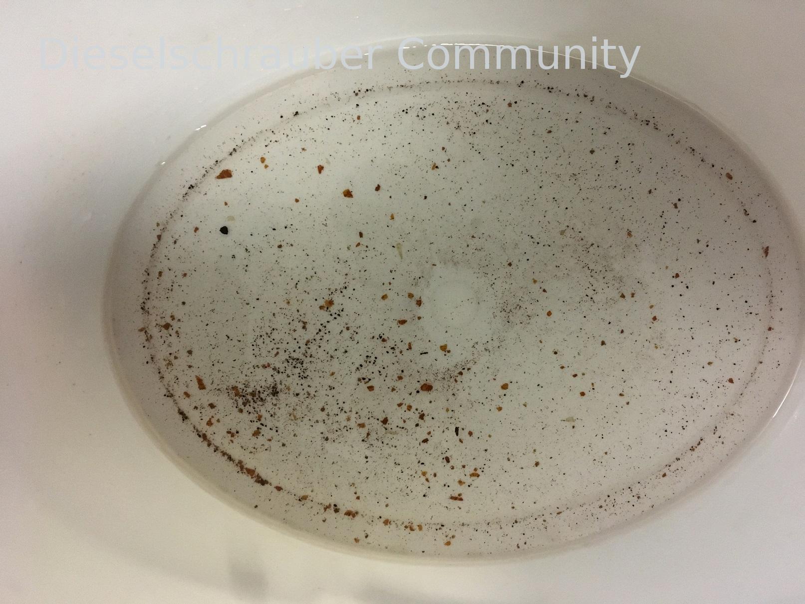

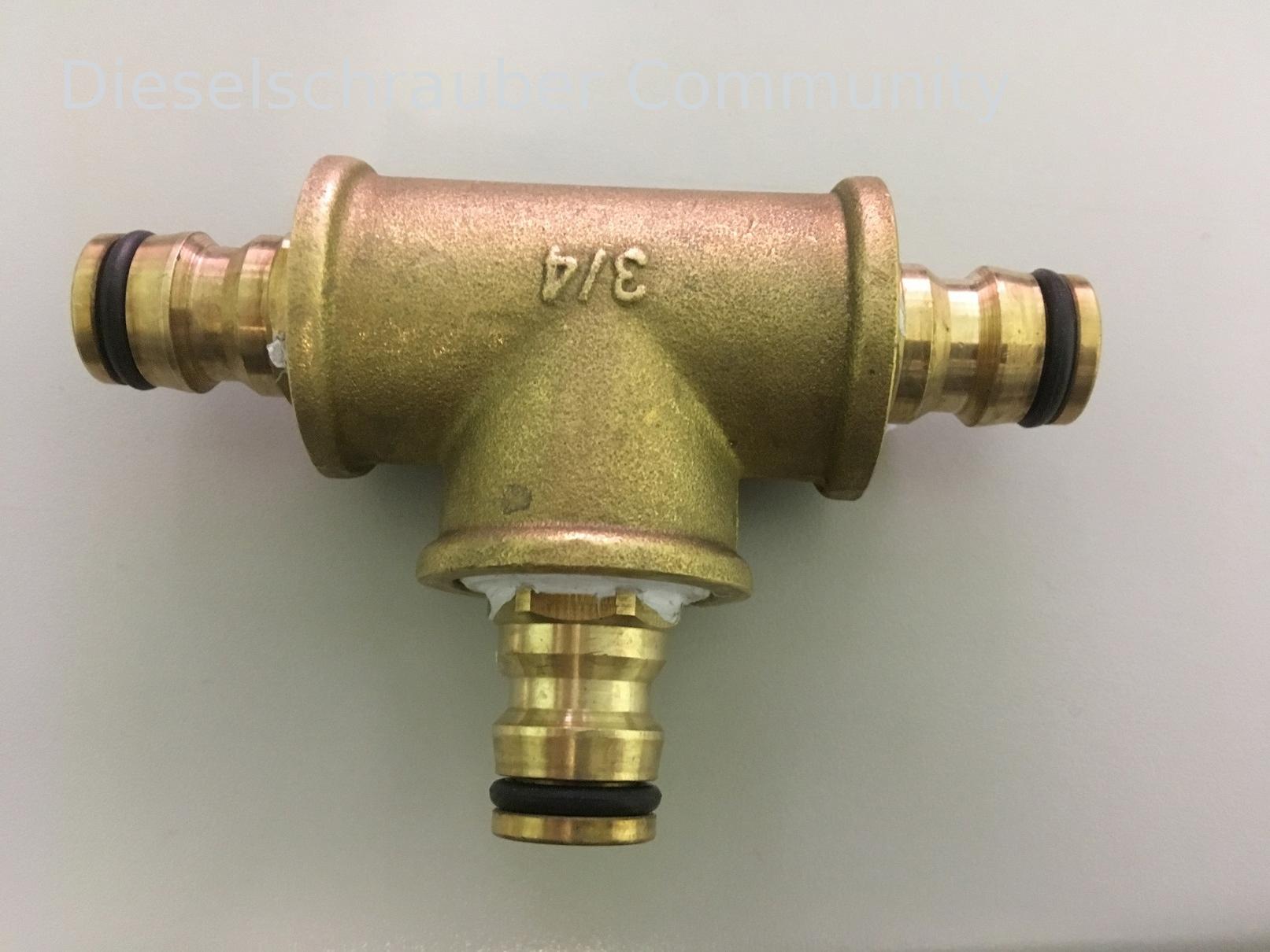

Dabei festgestellt, es ist immer noch Sand vom Bar's Reiniger im System. Um effektiver zu reinigen, hab ich mit ein Hilfsmittel gebaut. ( siehe Foto“T - Stueck“)
An den T-Stück schließt man rechts Druckluft in der Mitte Leitungswasser und links geht Luft-Wassergemisch zum Motor oder Kühler usw.
ACHTUNG!! Bitte auf die Drücke achten!! Luft- und Wasserdruck auf 1 bis max.1,5 bar einstellen. Die Wassermenge kann man dann verändern. Bitte darauf achten, das kein Wasser in den Kompressor/Behälter fließt.
Alle Bauteile noch ein Mal in Fließ- und Gegenfließrichtung einzeln gespült :

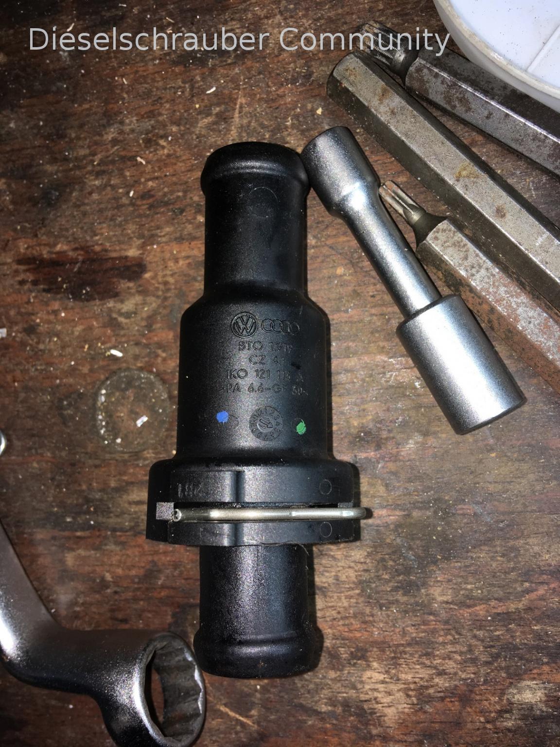

Thermostat für AGR ausgebaut zerlegt und gereinigt. ( siehe Foto Thermostat_AGR) 1K0121113A

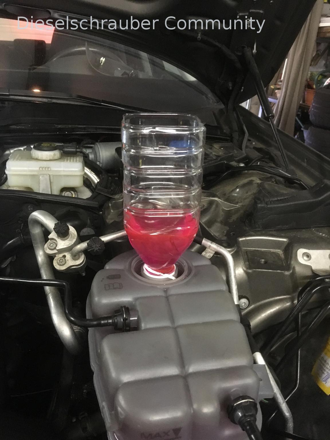

System wie vorgeschrieben mit „schwachem“ -10° Frostschutz-Wasser-Gemisch befüllt. Reiniger „S“ aus dem Reinigungs-Set G 052 525 A3 dazugegeben. Wie vorgeschrieben, siehe TPI 2039025/5 90min. gereinigt. (ohne VAG Reinigungsgerät). Dann im heißem Zustand ( laut VCDs 97°C), so lange der Thermostat/ 4/2 Wege - Ventil noch offen ist, unteren Schlauch am Frontkühler abgezogen und Frostschutzmittel abgelassen.
ACHTUNG die Dämpfe nicht einatmen!!!
Verbrühungsgefahr!!!
Danach System Mit „schwachem“ -10° Frostschutz-Wasser-Gemisch befüllt und den Neutralisator „S“ dazugegeben. Man soll dann 15 min bei laufendem Motor spülen. Ich hab versucht den Motor mit 2000 U/min laufen zulassen um das Kühlmittel auf min 90°C zu erhitzen.
Es ist mir auch gelungen, aber das Zeug schäumt und das Sicherheitsventil im Ausgleichsbehälter- Deckel hat geöffnet. Hab sofort Motor abgestellt und Frostschutz wie zu vor abgelassen.

Ausgleichsbehälter und Deckel erneuert. 4G0121403G und 3B0121321
Thermostat ( 4/2 Wege-Ventil) erneuert. 03L121111AD

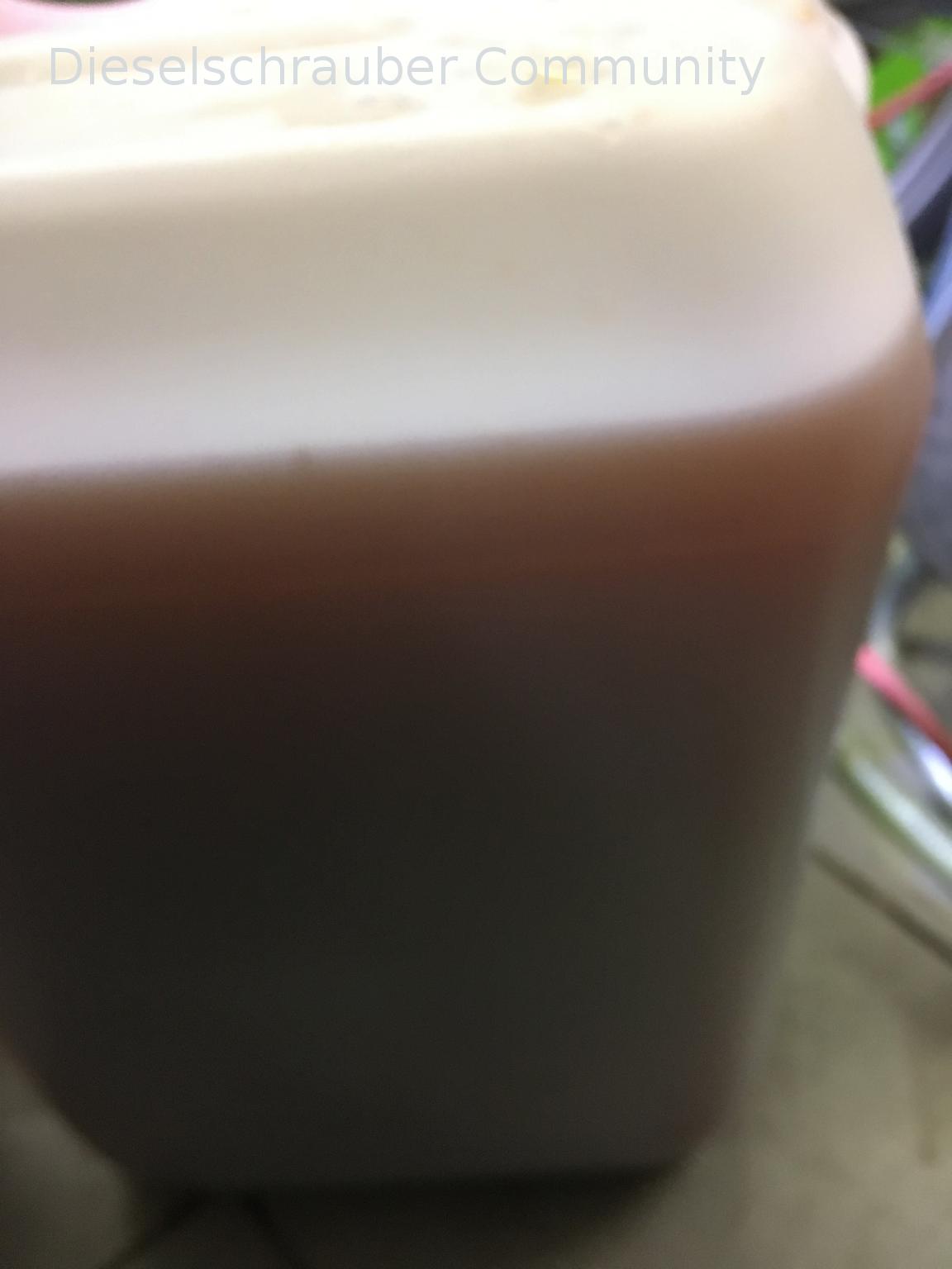

Man konnte den Stand im Behälter nicht mehr erkennen, weil der Kunststoff von innen dunkel geworden ist und Frostschutz trüb rostbraun war. ...
Kühlmittel verschiedener Spezifikation gemischt. G12 und G12 Plus reicht schon für la merde.
Hat mich den Wärmetauscher, den Kühler und Stopfbuchsen am Block gekostet.
Spülen mit Wasser und einmal mit G12 plus reichte.
