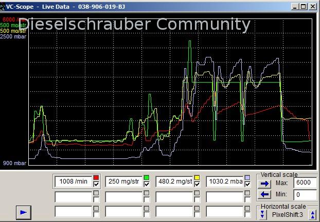

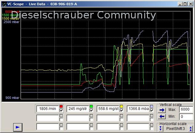

Um LMM Werte im Betrieb zu haben habe ich mit beiden Autos eine annähernd gleiche Probefahrt gemacht: Beschleunigen aus dem Stand und loggen von Drehzahl, LM soll, LM ist und Ladedruck. Die Lücke in dem einen Diagramm hat mein Mitfahrer verursacht, sorry.
Martin
 Passat (MSG -A)

 Vergleichsfahrzeug (MSG -BJ)
 Dateigröße:  86.67 KB
 Angeschaut:  399 mal
